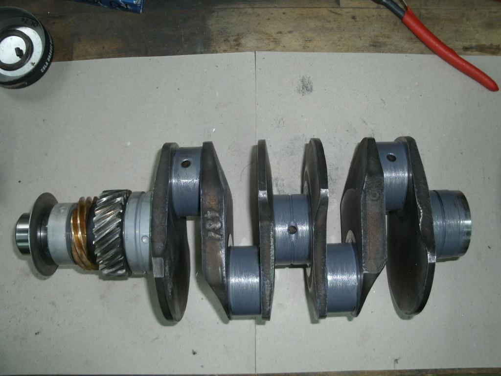

Die Lagerflächen habe ich mit Liqui Moly LM48 benutzt, das Gehäuse wird mit Loctite 574 abgedichtet - beides Forums-Empfehlungen :up:

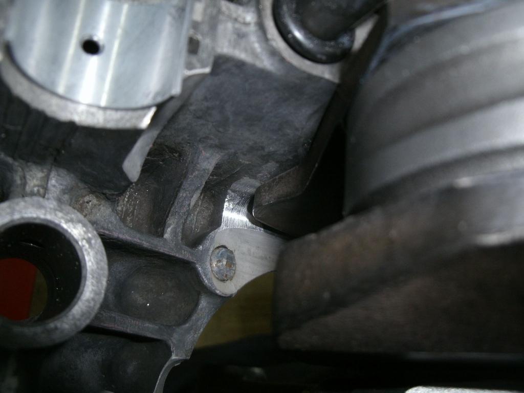

Bei der ersten Montage in den (für Langhub-Wellen vorbereiteten) Block ein Problem:
Die Kurbelwelle stieß am Gehäuse an!
Also war Nacharbeit gefragt, jetzt passt alles!
Huch - Kollsion!
Huch - Kollsion!
Nachfräsen des Gehäuses
Jetzt passt alles
Jetzt passt alles

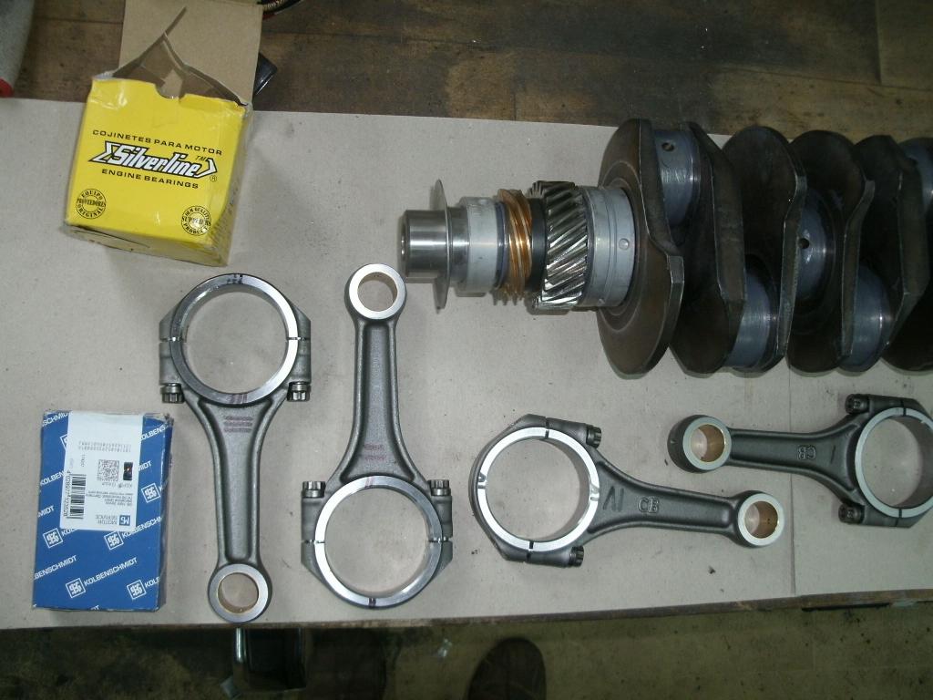

schönes Projekt. Wie bekommt man die 40er Weber passend unter den Deckel? Wie sind die Erfahrungen mit der Maßhaltigkeit von Pleuel und Kurbelwelle?

Pleuel und Kurbelwelle haben auf mich durchaus wertig gewirkt. Die Maße sämtlicher Passungen waren i.O. Die 4 Pleuel waren innerhalb von 1 Gramm, ich habe dann alle noch auf das gleiche Gewicht gebracht. Zuerst alle Pleuelschrauben (grösster Unterschied leichteste zu schwerster Schraube 0,15 Gramm), dann die Pleuel selbst gewogen und ggfs. angepasst - allerdings habe ich nicht die Zeit (Lust) gehabt die Pleuel auf hochglanz zu polieren :D
