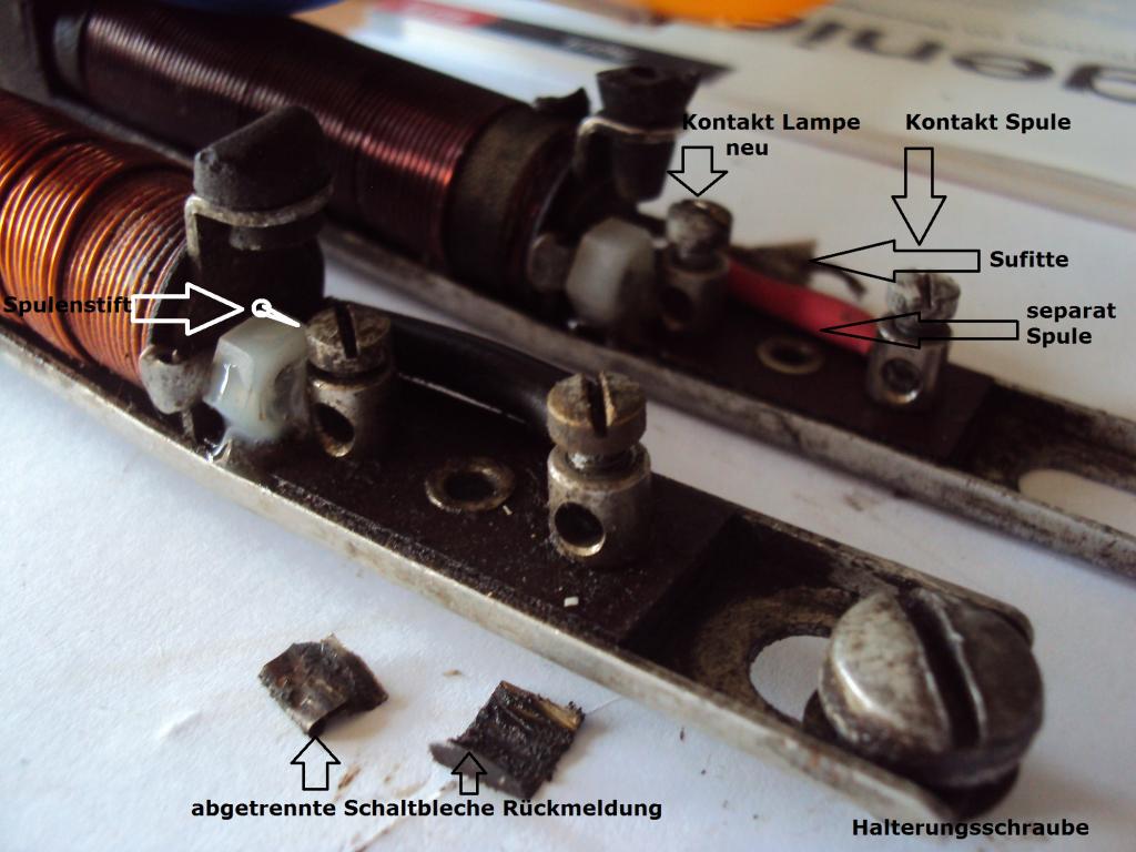

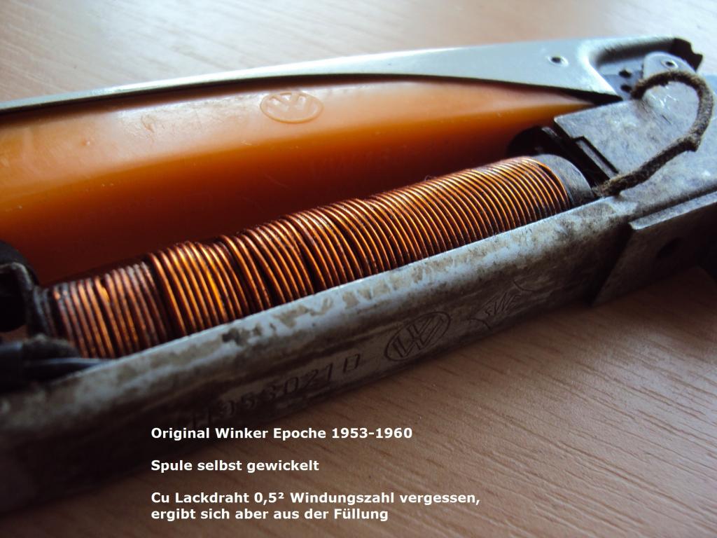

Ich arbeite gerade am Separieren der Blinklampe im Winker.... dabei musste ich an den Originalen feststellen,
dass bei den Winkern: Parts VW 111953021 D von SWF mit KBA Nr.2693 (1952 bis 1960) verbaut
ein wahnsinniger Strom von 7 A @ 6V durch die Spule fließt !!
Bedeutet: 42 Watt !! nominell bedeutet kleiner 1 Ohm bedeutet an 12 V mit Vorwiderstand 40 Watt /0,8 Ohm Bratwiderstand !! schrecklich.
und die Heizleistung ist @ 7,2 V auch gern bei 60 Watt !! :angry-fire: (ausgemessen an der Serie... nein nicht neugewickelt)

Hier der Umbau: Separieren Winker-Lampe / Spule auf die 2 Kontakte zum Blinken
!! der Stift zur Rückmeldung "Winker draußen" muss stillgelegt werden !! (sonst Kurzschluß)
die mit Epoxy eingeklebte M5 Mutter muss asymmetrisch aufgeklebt werden, sonst geht der Stift durch.
Isolierungen mit Tape oder Schrumpfschlauch sind nonsens, weil der Sift spitzt ist und auf Zeit wieder an den Kontakt kommt.
