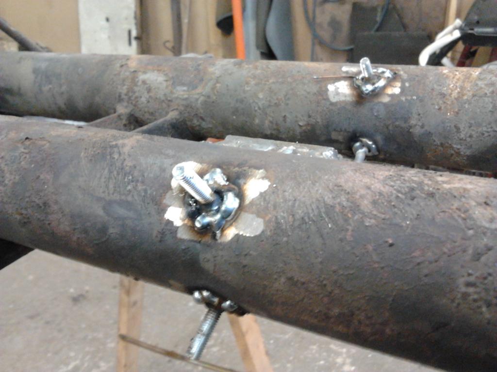

Die Aufgebohrten Verstämmungen an den Nüssen habe ich mit 5mm Senkkopfschrauben verschweißt. Die Gewinde abgeflext. So sind die Löcher gut verschlössen.
2015-02-27 16.01.33.jpg (76.39 KiB) 12105 mal betrachtet

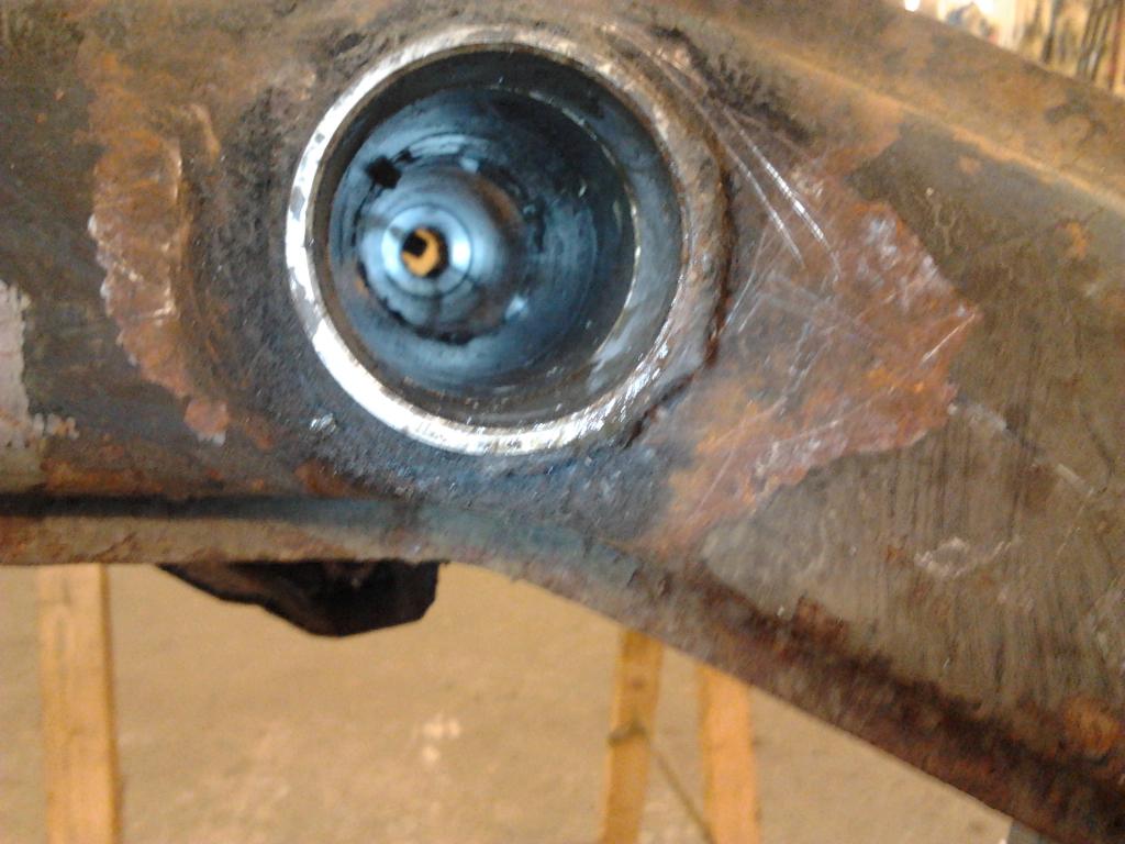

In die ausgebohrten Löcher habe ich 5mm Senkkopfschrauben die ca.noch 2mm Gewinde haben eingeschweißt. So kann die Lagerschale nicht nehr nach innen durchrutschen.
2015-02-27 16.59.34.jpg (89.5 KiB) 12105 mal betrachtet

Und zu den Nüssen, die waren im Satz mit dabei.Wie schon beschrieben, mußte ich diese mit viel gewalt heraus schlagen. Zum zweiten, ist in den neuen Nüssen noch eine zweite Bohrung mit Gewinde und dicken Mardenschrauben, wodurch die Drehstäbe befestigt werden. So können sie beim lösen der Rasterplatte nicht nach rechts oder links sich verschieben.

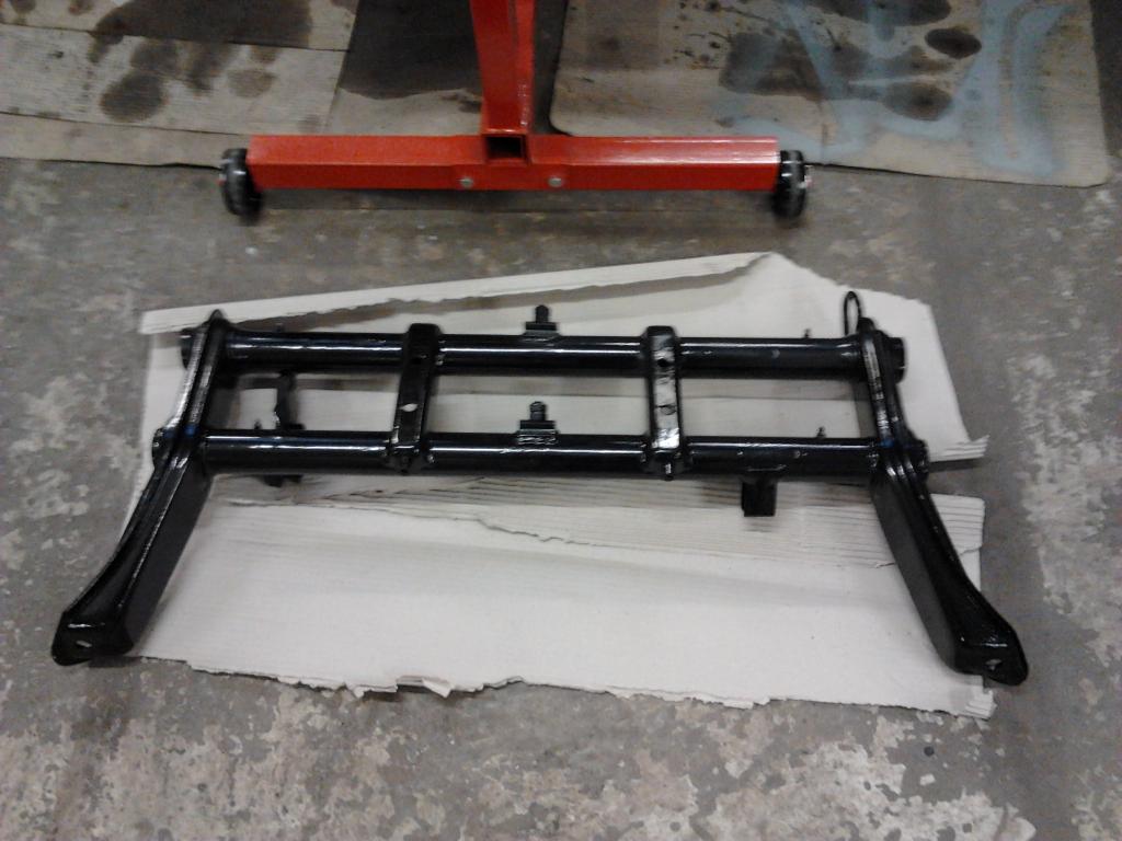

Für alle Zweifler, hier meine " Schrottachse" nun gestrahlt und gepulvert. :up: :up:
:1200cc:
2015-03-26 17.39.32.jpg (78.59 KiB) 11697 mal betrachtet
2015-03-26 17.39.13.jpg (87.37 KiB) 11697 mal betrachtet
