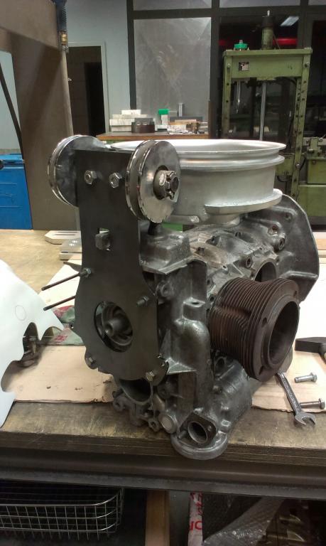

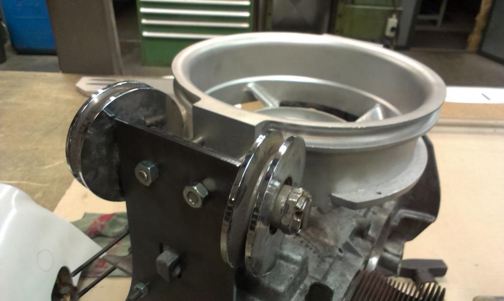

ich dachte eine präzise Frage gestellt zu haben da mir, wie auch erkannt Teile fehlen (Riemen, Motorhalteplatte und untere Riemenscheibe). Deshalb auch Danke für die wohlgemeinten Antworten (Orra, VW 1963).
Bei Herrn Riechtert war ich persönlich und habe ich bereits im April diesen Jahres die fehlenden Teile bestellt und leider bisher noch nicht bekommen von daher habe ich mich jetzt selbst auf den Weg gemacht mir die fehlenden Teile zu suchen bzw. selber zu fertigen die Halteplatte ist bereits gezeichnet und als Laserteil mal probehalber gefertigt worden aber in der Endversion wird aus Alu sein. Bei der Riemenscheibe bin ich mir noch nicht sicher ob ich eine "normale" oder eine innen "gekröpfte" 140mm (Aussen/Wirkdurchmesser) nehmen kann. Wie ja sicher dem ein oder anderem bekannt sein sollte sind sogar die Serienriemen Drehstrom Lima (9,5mm) und Gleichstrom Lima (10,0mm) von Hause aus unterschiedlich. Warum sollte ich das Rad neu erfinden wenn mir jemand sagen kann SPA, SPX oder SPZ Riemen in dieser Länge findet Verwendung oder gar 7,5mm Breite wie beim 911er dann könnte ich mir die Umlenkrollen bestimmen und aus Alu nachfertigen und in diesem Zusammenhang die Postion des Lüfterringes zu den Auflagepunkten der Motorhalteplatte. Aber das nur zu Erklärung meiner Fragestellung.
Das liegende Gebläse von Dir Orra ist natürlich der Traum und der Maßstab aber ich habe für die Riechert Klamotte einfach schon zu viele Teile und auch noch die eine oder andere Vorstellung wie meines aussehen soll.
Also bin ich nun immer noch bei der gleichen Fragestellung Riemenläge und Ausführung 140mm Aussendurchmesser oder Wirkdurchmesser? Danke für Eure Antworten.

Hier noch ein paar Fotos zum Geschehen damit es nicht langweilig wird, d=Wirkdurchmesser.
Gruß Frank

bei meinem Gebläse ist eine 140mm Engine Plus Riemenscheibe montiert mit Conti SF AVX 10x1275. Ich konnte aber damals bei meinem Teilehändler mehrere Längen ausprobieren...

Danke endlich ein Maß. Hat noch jemand eine andere Riemengröße oder Länge?

warum misst du das nicht selber aus? Einen langen Keilriemen kaufen, durchschneiden und anlegen.
Die 10 oder 9,5 er Keilriemen sind m.W. nicht anders.
Irgendwann wurde aus 9,5 eben 10 so per Norm. Das muss in den 1980ern gewesen sein, so erinnerungsmäßig.
Aber um dir das weitere Konstruieren mit dem Gebläse zu erleichtern..................s.pdf , achte auf den min. Rollendurchmesser.

Danke für die Info das mit dem Riemenscheibendurchmesser ist sehr hilfreich ich werde die Riechert-Umlenkrollen diesbezüglich mal nachmessen
. Natürlich könnte ich einen Messen wenn ich einen hätte und genau das Nachmessen wird der Weg sein, ich möchte nur nicht unbedingt zwei zum Zerschneiden kaufen. Des Weiteren habe ich immer Schwierigkeiten mit den Bezeichnungen der Automobilisten (z.B.AVX ...) und es gibt halt nicht alle Längen in den entsprechenden Profilen die dann im Übrigen die Riemenbreite bestimmen.
