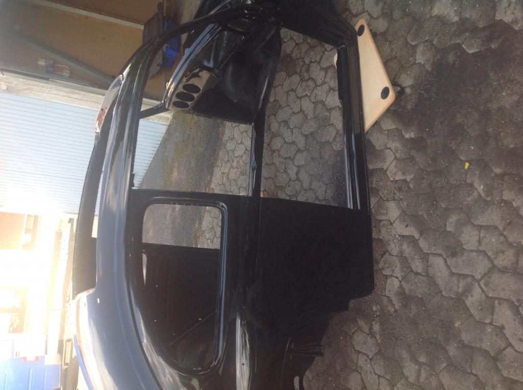

Nach langem hin und her werde ich mir dieses Wochenende eine 64er Karosse in der Nähe von Bielefeld anschauen und wollte einmal eure Meinung dazu hören. Es handelt sich laut Besitzer um eine ungeschweißte?!?! Karosse, welche vor rund zwei Jahren überholt und lackiert wurde. Kein Rost ( bis auf Flugrost? in der Reserveradmulde), vollständig samt Faltdach ( muss neu bezogen werden) sowie einigen Kleinteilen wie Instrumente etc. . Was ist so etwas eurer Meinung nach noch Wert wenn der Zustand stimmt? Der Herr hatte das ganze vor gut 4 Monaten bereits zum Verkauf angeboten und ist es wohl nicht los geworden... Den Preis von damals kenne ich, sage ihn jedoch bewusst nicht um eure Einschätzungen mal zu hören :handgestures-thumbupright: Leider tut sich dieser jemand auch etwas schwer mit dem Internet so dass ich nicht alle Bilder bekommen habe, die er damals inseriert hatte, macht aber einen guten Eindruck am Telefon und somit sehe ich da weniger Probleme. :roll:
Anbei ein paar Eindrücke.. Mehr habe ich leider derzeit auch nicht :cry:

Ist schwer zu sagen...man weiss nicht, was sich unter dem Lack verbirgt..
Und fehlende Teile..können richtig ins Geld gehen. Wie ich auch sehe, wurde die Blende vom 924 (914?) ins Armaturenbrett eingeschweisst und
in dem Zusammenhang das AB "geglättet".. muss man mögen oder nicht.. aber da würde ich mir für alle Fälle schonmal einen passenden
Aussschnitt besorgen...
Was ist soetwas wert ? Ich würde aus dem Bauch raus.... 2.000Euro ?
Was ich gerade sehe...wenn ungeschweisst...wieso sehen dann die Schweller auf den Innenseite so "komisch" aus ? Vorne die kleinen Lüftungsgitter gehören da hin..aber der eckige Knick vorher..sieht mir eher nach jüngeren Datum aus...
Gibt es weitere Bilder vom Aufbau ?
Gruss
Andreas

Das denke ich auch, das der Kauf mit einem Risiko verbunden ist...
Die Instrumente vom Porsche gibt es dazu :roll:
Danke für die Einschätzung :) Die hilft mir aufjedenfall schonmal weiter, da der geforderte Betrag definitiv drüber liegt ;)
Zu den Schwellern kann ich leider nichts genaues sagen, meine Kentnisse sind hier definitiv erreicht :| Aufgefallen ist mir das ganze auch schon, jedoch konnte ich es nicht zu ordnen :?:
Leider nein, bzw gab es in der Anzeige vor vier Monaten. Der Emailverkehr gestaltet sich sehr schwierig da der Herr wohl nicht sehr geläufig mit Emails ist :confusion-scratchheadyellow: Telefon ist da um einiges einfacher :) Ich werde nochmal versuchen ein paar Bilder zu bekommen, ansonsten mach ich welche am Wochenende, da ich den Aufbau sowieso nicht direkt mitnehmen kann...

Bei den Bildern bitte Innenseite Kontflügel also Radhäuse...der Schwellerbereich innen vorne und hinten... die Ecken
über dem Getriebe etc.. Und noch Rückseite AB..wie ordentlich hier geschweisst wurde...
Gut... das er mehr wie 2.000Euro haben will.. "OK"..Komplette Käfer kosten auch schon mehr..aber
dies ist ja nur ein halber Käfer und dazu Bausatz... wo keiner meh wirklich sagen kann..ob jede Schraube
noch da ist... Ich suche gerade NOS Teile für meinen Tubi und tausche viele Kleinigkeiten aus..
Einige hundert Euro sind schon weg nur für Dichtungen. Schalter hier... Nippel da etc... Und mein Auto
ist komplett und kein Bausatz ;-)
Aber am Ende ist eine Sache das Wert, was einer dafür bereit ist zu bezahlen... :romance-kisscheek:

64 er Faltdach ?, wenn hinreichend komplett, ist der mir mehr wert ! Was ist mit Getriebe und Maschine?
Wenn 34 PS Original Motor und Hausnummer passt zum Chassis (NR.) dann 3.500 € bis ? Papiere in Ordnung?

Ao wie ich das verstanden habe... nix Chassis dabei... Nur das Häuschen...
Und das AB schon zugebraten.... und die eckigen Ecken der Schweller.... hm...ich glaub
das mit dem ungeschweisst noch nicht :character-oldtimer:

Mein Gefühl sagt mir, dass der Rost an der Reserveradwanne den eigentlichen Zustand zeigt. An dem Häuschen gibt es sicher noch einige Stellen die einen gleichwertigen Zustand haben, aber nur schön überpinselt sind.
Jemand macht so etwas ganz rostfrei (z.B. durch Sandstrahlen) oder man murkst rum.
Das ist natürlich nur eine Meinung die auch falsch sein kann.
Insgesamt schlecht ist das aber nicht, wenn du damit leben kannst. Ob ich dafür nun 3.000,- € bezahlen würde? Eher nicht....
