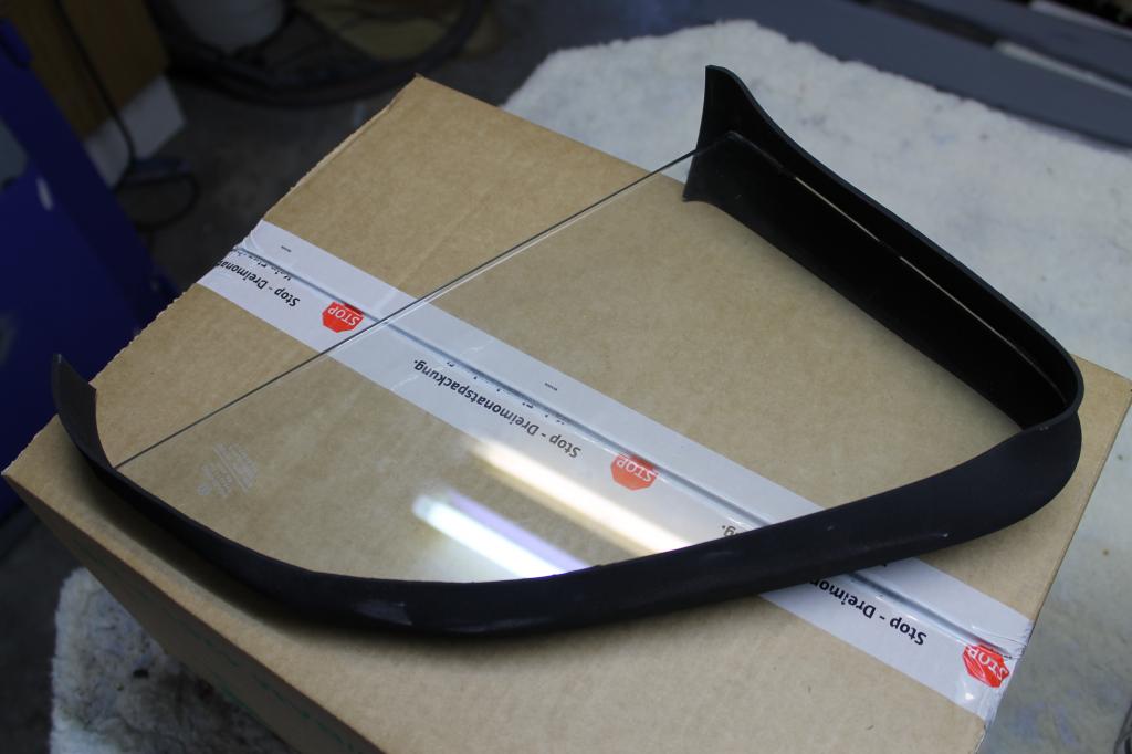

Soweit zerlegt und neu lackiert ist nun alles und wartet auf den zusammenbau.
Nun stellt sich die frage wie zum Teufel werden die Fenster wieder in den Rahmen gedrückt ohne ihn dabei zu beschädigen?
Oder haben diejenigen die vor dem selben Problem standen einfach Sikaflex genommen und die scheibe einegklebt?
Danke schonmal

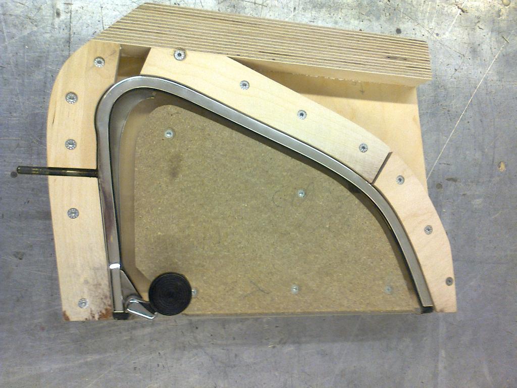

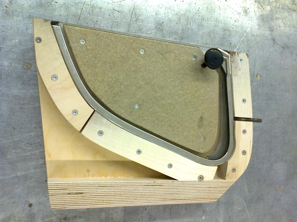

ELO
Beiträge: 2054
Fahrzeug: Suzuki Bandit 600
Wohnort: 71364
Re: Zerlegung Dreiecksfenster
Beitrag von ELO »
Dafür habe ich mir ein "Eindrückwerkzeug" angefertigt"
Sieht dann so aus.
Neuen Gummi auf die Glaskante legen und in den Rahmen einpressen.
ELO :character-oldtimer:
rme
Beiträge: 2807
Fahrzeug: Volvo 245
Beitrag von rme »
Wenn man die gegenüberliegende Kannte parallel zum Glas ausführt, kann man auch prima mit Schraubzwingen arbeiten. Zwischen Glas und Zwinge kommt dabei natürlich noch ein Holz.
@ELo Ein starkes Werkzeug :up: Dabei habe ich mir schon einen abgebrochen :angry-cussingblack:
