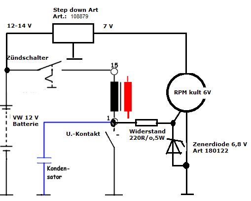

so kann es nicht gehen, weil Dein Spannungsteiler von 12 V auf Klemme 1 nichts teilt !!
überleg doch mal: Dein Spannungsteiler ist parallel zur Zündspule und die hat bummelig 3,2 Ohm!
Fazit: Kaputt geht nix, wegen der Strombegrenzung, aber ob das läuft bleibt offen.
außerdem kennen wir beide die pull up Innenschaltung RPM nicht!
daraus folgt: an den beiden Widerständen sind beidseitig 12 V also teilt da nix.
Ich würde über 470 R eine Zenerdiode 6 V 2 an Kl1 zum "RPM in" schalten, Diode klar an Masse.

Heisst das ich soll von Klemme 1 einen 470 Ohm Widerstand anschliessen, daran eine Z-Diode und diese an Masse? Den Dzm schliesse ich zwischen Widerstand und Diode an? Oder Kl 1, Widerstand, Diode und dann Dzm? Dann haette ich aber keinen Masseanschluss.
DANKE FUER EURE UNTERSTUETZUNG :handgestures-thumbupright:

zu Ostern ! :lol: recht hast Du, das versteht keiner, aber nu
die Teile bekommst Du überall und unter diesen Nummern bei Conrad.de für 12 Öhroh
billiger geht auch in meiner Grabbelkiste oder die Deiner Freunde
jetzt meldet sich bestimmt Willi und sagt das geht auch billiger, klar doch ! aber so ist das Kultinstrument immer safe
Nachtrag: klar kannst Du Deinen step down nehmen, aber der geneigte Mitleser hat den nicht!

220 oder 470 Ohm? Du machst zwei Angaben.
D A N KE :obscene-drinkingcheers:

Du dem Insche... is ja nichts zu schwör.....
so entscheiden die sich ständig anders (immer wieder fällt eine Verbesserung ein) , je kleiner der Widerstand (bei guter Z-Diode in Watt) um so mehr
Unabhängigkeit von dem Fragezeichen in dem Kult RPM hast Du! (wie sieht der denn aus ? hast Du uns ein Foto?)

Die Idee mit der Z-Diode sehe ich als suboptimal an. Die Z-Diode versucht die Spannung zu stabilisieren. Will also aus deinen schönen Schaltflanken von Pin1 eine Gleichspannung machen und durch ihre Eigenkapazität deine Schaltflankenverschleifen.
Nimm den 470 Ohm Widerstand und die Z-Diode und ersetze sie durch zwei gleiche Widerstände zwischen 1kOhm bis 4,7 kOhm und greif das Signal zwischen den Widerständen ab und du hast ein Signal das genau deinem Eingangssignal entspricht.
Nach Adam-Riese hast du z.B. bei 1kOhm Widerständen einen Strom von 0,006A über die Wiederstände und pro Widerstand gerade mal 0,036W Verlustleistung. Und da keinerlei Kapazitäten mit reinspielen bekommst du 1A Schaltflanken die dein Drehzahlmesser zählen kann.
