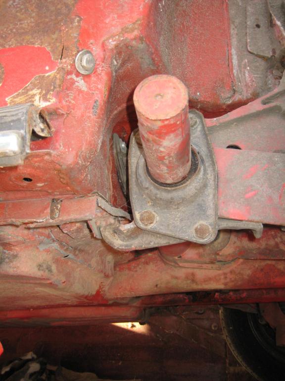

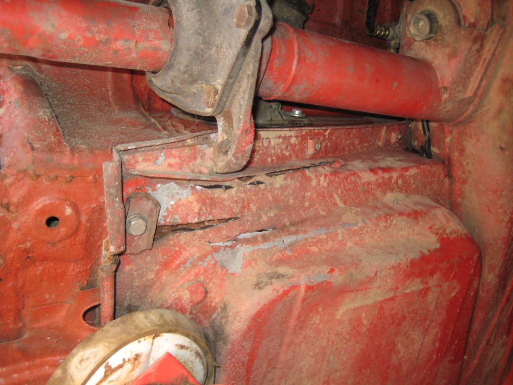

ich habe bisher nur den Abstand Radnabe vorn zum Rohr am Federschwert gemessen und da habe ich von einer zur anderen Seite ca 3cm differenz.
Rein optisch sieht nur die Bodenhälfte im Bereich des Drehstabrohres mitgenommen aus...

Ich behaupte mal, dass nicht nur das Drehstabrohr krumm ist, sondern auch die Gabel von der Getriebe Aufnahme eingedrückt worden ist.
In diese Bodenplatte würde ich nicht mehr al zu viel Arbeit rein stecken.
Davon mal abgesehen, wenn überhaupt geht das richten nur auf einer Richtbank, möglichst von einem Fachmann der weiß was er da tut oder besser lassen sollte!
Die Boden Hälfte ist zu dem an mehreren Stellen gerissen!

Das sehe ich genauso . Ohne Richtbank keine Chance ! Gebrauchte intakte Bodengruppe organisieren und bei Bedarf mit Absprache des TÜV / Dekra FIN übertragen , evtl. wegen vorhandener Eintragungen .

Dann komme ich wohl nicht um eine andere BG herum... hat das mit der Fgst-nr übernahme schon jmd durch und kann mir sagen was da etwa an Kosten auf einen zukommen?
Je weiter man kommt desto mehr zeigt der Schaden seine Ausmaße... habe heute das Getriebe ausgebaut.

Bei DEM Schaden sind die Verwaltungsgebühren / TÜV / Dekra Kosten wohl eher zu vernachlässigen ...

Alter Verwalter muss das Dingen einen mitbekommen haben.......so wie die Durchführung für die Schaltstange aussieht
