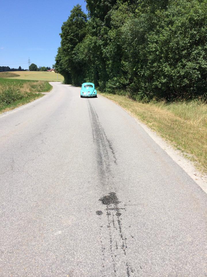

Motor natürlich sofort abgestellt und gleich mal nachgesehen, was da jetzt im Heck vom Motor noch so übrig geblieben ist. Erst einmal war überall heißes Öl und es rauchte ziemlich, weil
das auch alles auf den Auspuff und Krümmer lief.
Tja........und dann schauten das Pleuel und ich uns ganz erschrocken an!
Ein Kumpel hat mich dann zu mir nach Hause abgeschleppt (waren Gott sei Dank nur 4 km), danach wieder an den Ort des Schreckens zurück und die Ölspur beseitigt.

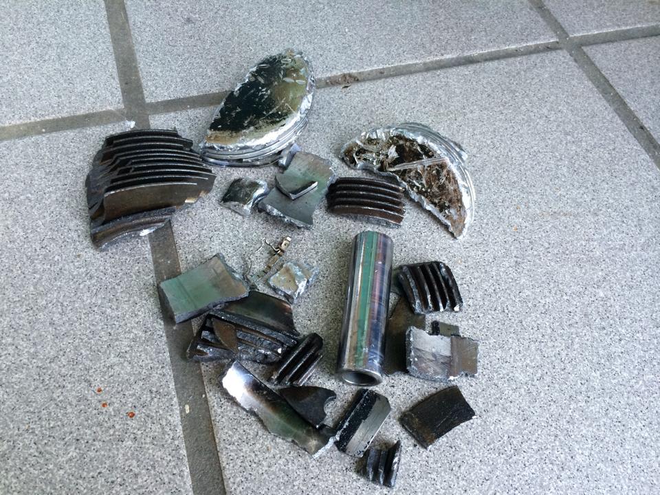

Dabei habe ich auch alle meine Teile eingesammelt und es ist echt krass, wie weit die verstreut waren!!!! :shock:

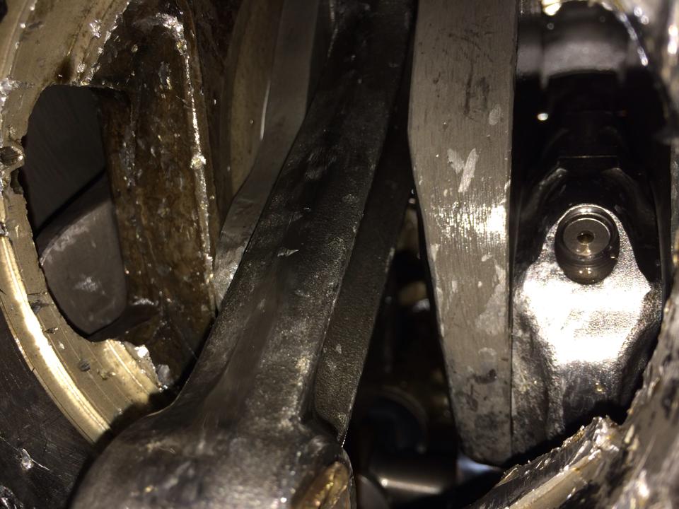

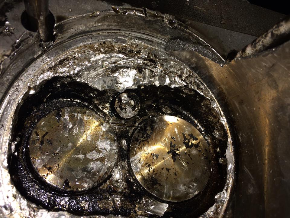

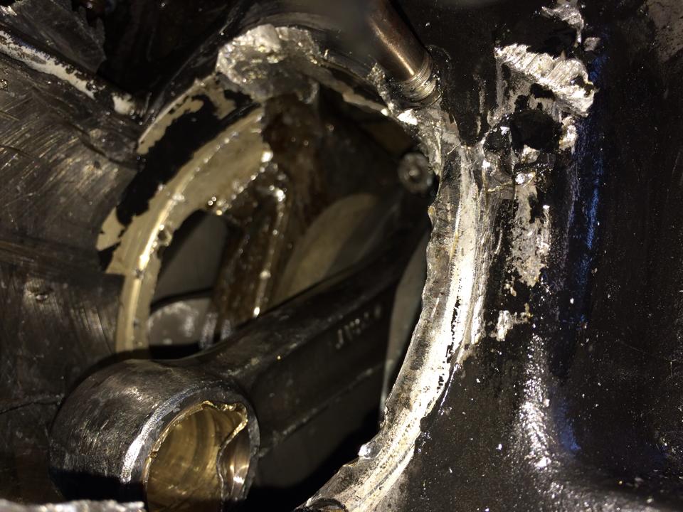

Hier mal ein paar Bilder (schon praktisch wenn man durch das Loch im Zylinder die Ventile und und in den Block fotografieren kann)!

Der Kolben ist mittig durchgebrochen. Zeig mal Bilder der Bruchfläche.

schau dir mal die Zylinderlaufbahn im Bereich wo der Kolbenbolzen läuft an.......

Hier sind mal zwei Bilder vom Kolben!
Sieht meiner Meinung nach, nach einem Bruch aus????
Von der Zylinderlaufbahn hab ich jetzt kein Foto, wenn er zerlegt ist, sieht man das Ausmaß gleich besser. Aber wieso soll ich da fotografieren, wo der Bolzen ist?
