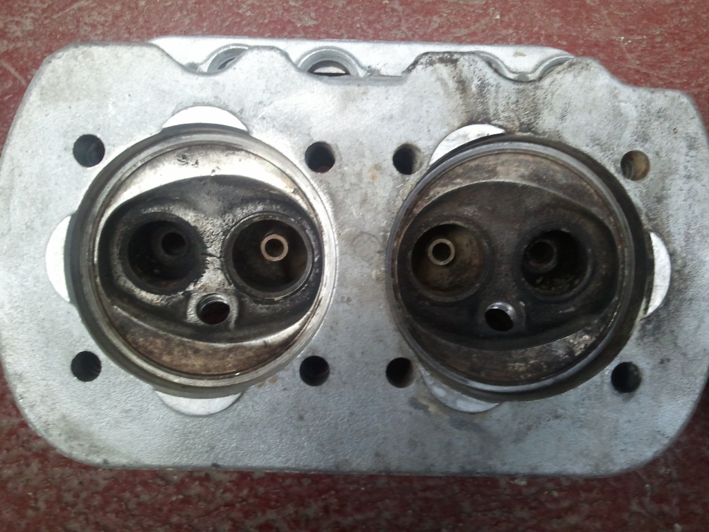

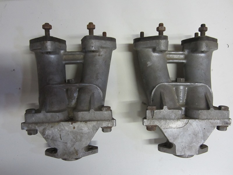

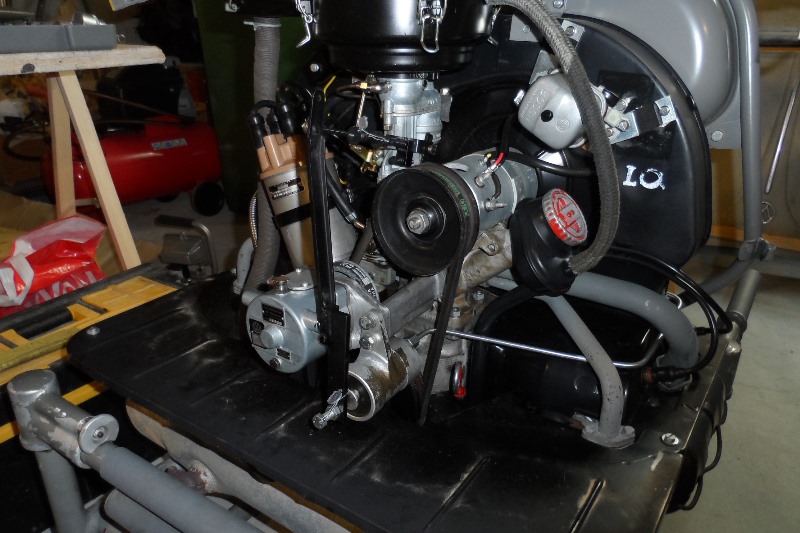

Re: Industriemotor 126A Umbau auf Doppelvergaser (1584)
An den AD Köpfen muss noch einiges gemacht werden. die standen Jahre lang rum.
. und hier noch der Industriemotor. Werde jetzt mal das ganze Glump rundum demontieren
- SAM_2639.JPG (144.52 KiB) 11254 mal betrachtet
- SAM_2638.JPG (141.09 KiB) 11254 mal betrachtet
Liebe grüsse
Philipp
Philipp
Bei den Köpfen braucht man nichts mehr machen....
So einen Riss zwischen den Sitzringen habe ich ja noch niiiiie gesehen!
