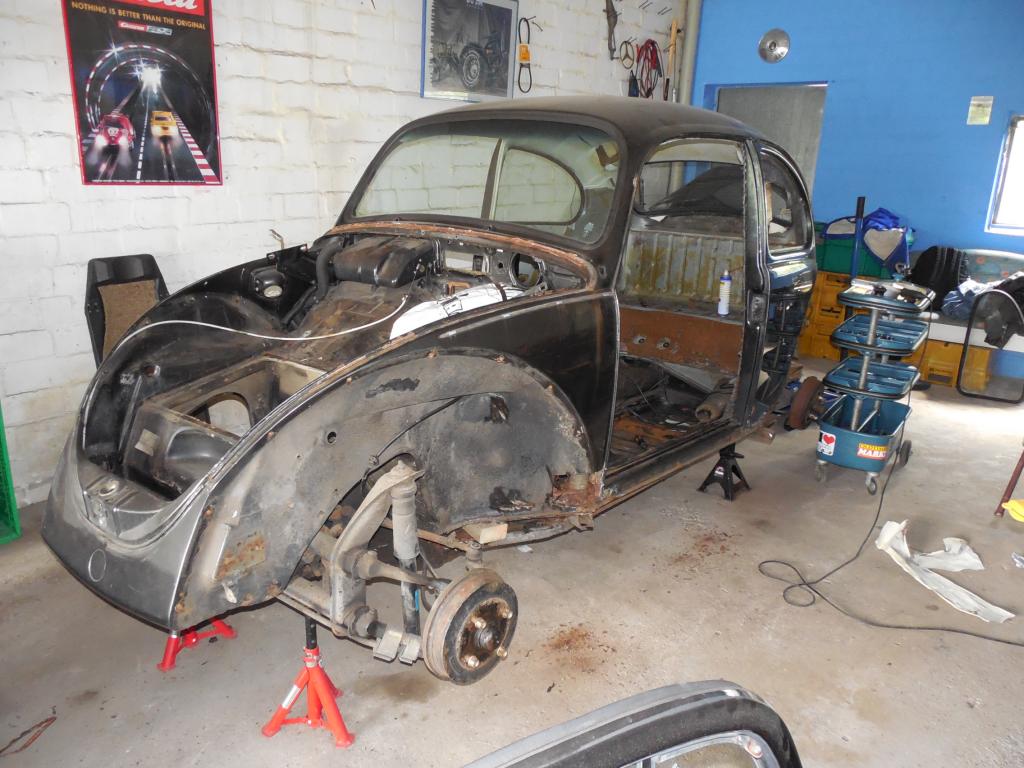

Nach der Winterpause gingen die Arbeiten am Wagen in die Offensive und er ist jetzt weitgehend zerlegt.
Zum Fahrzeug: 83 Mexiko Käfer mit 90.000km, in ernstem aber nicht Hoffnungslosem Zustand. :music-listen:
Die Technik war weitgehend intakt, die Karosserie jedoch am zerbröckeln. Jetzt bin ich bald soweit, die Karosseriearbeiten anzufangen.
Leider habe ich keine Möglichkeit in meiner Werkstatt zu schweißen (keine Erfahrung, kein Schweißgerät, kein Starkstromanschluss, Vermieter.... :cry: ) und möchte diese Arbeiten extern erledigen lassen.

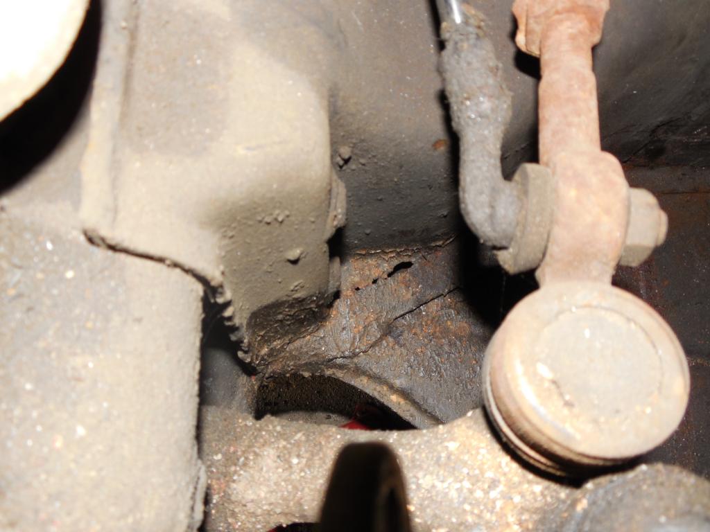

Die Bodenplatte ist gut angefressen aber Löcher hab ich noch nicht entdeckt. Der Rahmenkopf hat bisher nur 1 kleines Loch am Übergang zur Bodenblech. Was nach dem Reinigen noch an Löchern auftauchen wird ist natürlich die Frage. :handgestures-fingerscrossed:

Heute habe ich endlich das Häuschen abnehmen können. Es war auf der ganzen rechten Seite mit der Bodengruppe verschweißt. Das klebrige Moosgummi-Karosserie Dichtungszeug hat ca 80% Rand der Bodenhälften konserviert! Unter dem Zeug war viel rostfreies Blech.
Ich habe auch alle "Teerpappen" auf den Bodenblechen entfernt. Darunter ist zwar einiges an Rost aufgetaucht aber nur ne Handvoll Mini-Löcher
Ich füge mal ein paar Bilder mit ein, vielleicht hat der eine oder andere eine Idee dazu.

Der Rahmenkopf sieht von innen sehr gut aus, weiter oben im Thread auf einem der Bilder sieht man allerdings wie sich zwischen Rahmenkopf und Bodenblech ein großer Spalt gebildet hat. Da ist das Blech unterrostet. Da muss wohl ein neuer Rahmenkopfboden drunter und dabei die Roststelle beseitigt werden (Oder wie geht man da vor?)
