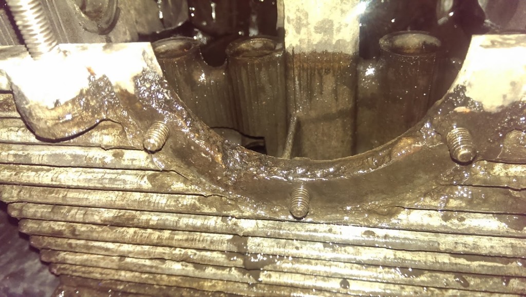

AS41 Motorgehäuse Lochfraß?
Beitrag von Tweek »

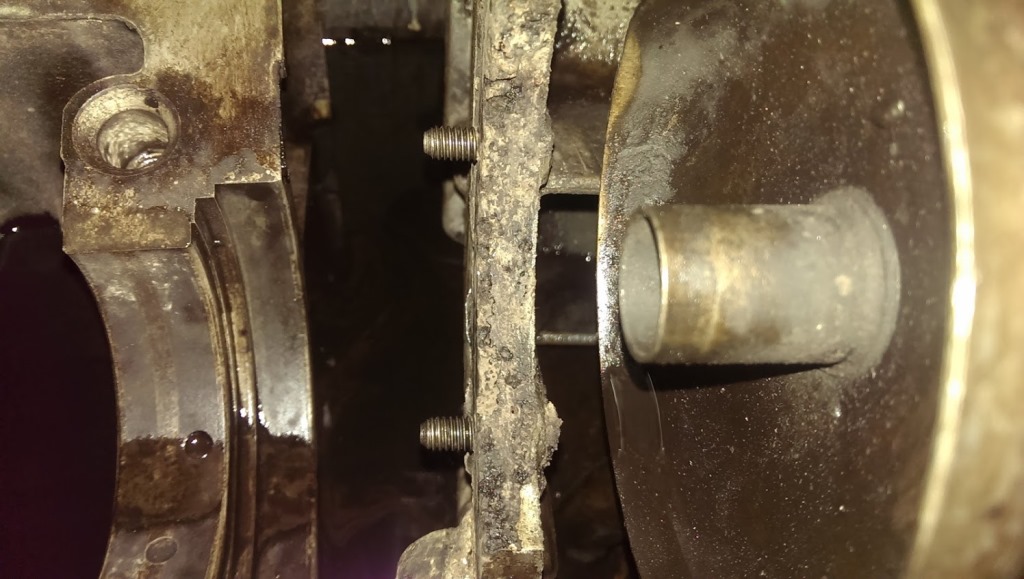

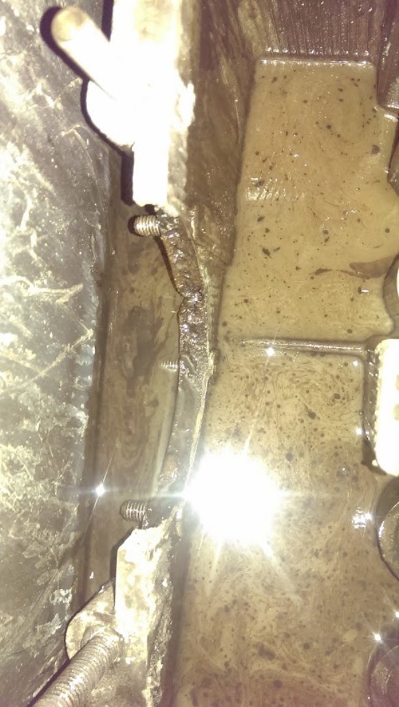

hab heute mal nen alten D-Block zerlegt und dabei nach der Reinigung ganz Interessante sachen entdeckt. Hat sowas schon mal wer gesehen??
Sg,
Manuel

Re: AS41 Motorgehäuse Lochfraß?
Beitrag von Merik »
Ja, leider schon zu oft gesehen ....
Beitrag von Varus »
Das war Wasser!
Beitrag von Tweek »
Varus hat geschrieben:Das war Wasser!
Hah, da könnte was wares dran sein, den als ich das Öl ablies bzw das was noch drinnen war, kam auch etwas Wasser mit. Mal sehen ob ich das irgendwie als Übergangslösung dicht bekomme. Ansonsten gehts wohl ab in die Tonne.
Beitrag von Stevo_L »
wenns nur im bereich vom deckel is wür ich den block verbaun, dicht wird das schon werden.
bei meinem wars im kompletten sumpf, bei meinem 30PS block waren sogar daumengroße löcher in den sumpf gefressen.
Beitrag von Tweek »
Naja ich werde es mal genau ansehen. Für meinen Testmotor wird es wohl hoffentlich reichen aber in den Endausbau kommt mir sowas nicht rein :mrgreen:
Mal sehen vielleicht können wir die Löcher ja verschweißen und den Flansch an der Unterseite neu planen.
@Varus, hast du vielleicht eine Erklärung wie Wasser soetwas anrichten kann?
Beitrag von Varus »
Im Öl sind immer Säuren, mit dem Wasser was sich unten absetzt frisst es eben schnell. Ohne Ölsäuren, nur mit Wasser gehts auch- Magnesiumleg. ist eben kein Alu.
Beitrag von Metal Mike »
so sehen Blöcke aus, wenn sie lange auf einem feuchten Untergrund standen.
