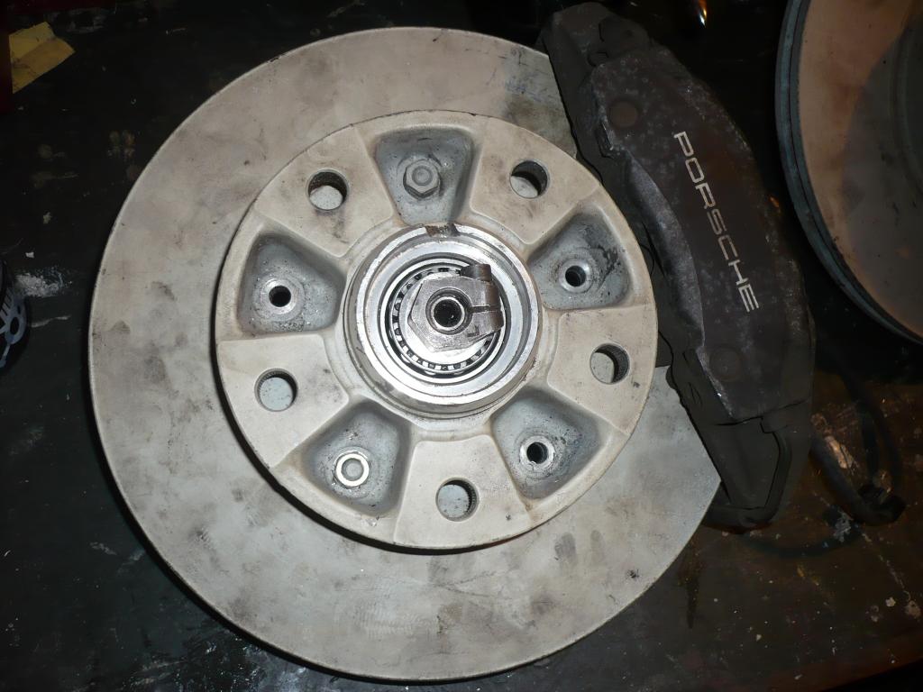

hat das mit dem entlüfen gut funktioniert? dein schalter schaut nach oben (luft?)
lightning grey
Beiträge: 2191
Wohnort: Wasp Valley
Re: Porsche Bremse am kurzen Vorderwagen
Beitrag von lightning grey »
Stevo_L hat geschrieben:hat das mit dem entlüfen gut funktioniert? dein schalter schaut nach oben (luft?)
Moin!
Das einzige Problem das ich beim entlüften hatte war mal wieder der Schlüssel SW 7. Ich glaub den hab n gefühlten halben Tag gesucht...
Druckpunkt ist super... leckt nicht... wie wir es gewohnt sind...
... warum liegt das im Müll??

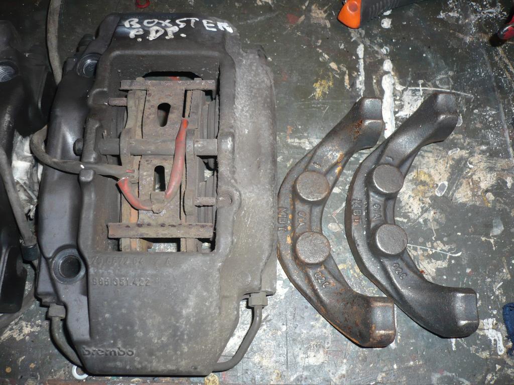

Ich muss mal kucken, zwei Halter hab ich vielleicht noch....
für den 1200er vorne? da könnte ich Interesse haben, wie steht der Kurs?
lightning grey
Beiträge: 2191
Hi Bugbude... äh Frank, sorry :)
Ich will Dir da nich falsch kommen oder n Fass aufmachen... Aber wenn wir ehrlich sind machen viele den gleichen Fehler... Man geht zum TüV und erzählt ihm was man vor hat: Bremse, Kombination mit dickem Motor, verbunden mit umfangreichen Fahrwerksänderungen, am besten erzählste noch was von umgebauten Getrieben. Dann ist schnell Feierabend. Damit sind die meisten Sachverständigen unverzüglich überfordert... Du darfst nich vergessen dass die meisten Prüfer, die richtig Plan von der Materie haben, kurz vor der Rente stehen... §21, Scheibenbremsen, tief, 17" und Umbau auf Schaltung mit geringer Leistungssteigerung, da bin ich beim ersten Termin schon schief angekuckt worden... Hat aber alles gepasst...
Mach erst die Bremse, dann das Fahrwerk... so tuts dem Geldbeutel auch nicht weh... und schieb dann den Motor hinterher. So kann das jeder verkraften... ;)
@ Jürgen
Danke für den Tip, die Lastverteilung hab ich nicht vergessen. Du wirst mir aber zustimmen müssen dass das Fahrwerk 944 technisch und Teilenummermäßig vergleichbar ist mit nem 03. Interessant ist wie gesagt die Zusammensetzung der Bremse, weil man bei Kerscher letztendlich auf einen Sattel zurückgreift, der einen Millimeter mehr am Kolben hat. Eben ohne Druckregelung. Scheibenbremsen an der Hinterachse brauchste eh nur weil bei intensivem Gebrauch der Bremstrommel der Kollege Friedhelm Fähding zusteigt... :D
Über die Halter können wir reden... ich kuck mal... das sind die auf dem zweiten Bild. Dafür musste den Achsschenkel umarbeiten. Hab mal gehört die gibt's nich aktuell.
