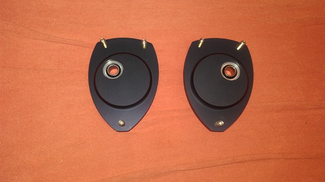

Jedoch ist heute früh ein Paket mit einigen frisch eloxierten Teilen angekommen, von denen ich euch ein Bild nicht vorenthalten will ...

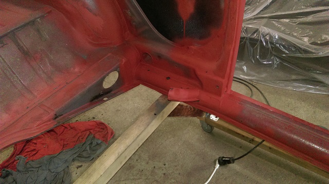

So ein Teil der Slavenarbeit ist beendet, der Innenraum ist komplett von Klebstoff und Dichtmasse befreit und die Flächen mit Rostschutzgrundierung bearbeitet. Nun kann es im vorderen Kofferraum, dem Motorraum und unter dem Auto weitergehen ...

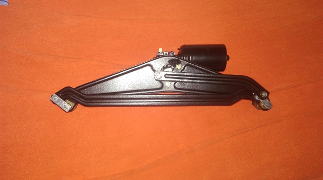

Zum einen habe ich mein Wischergestänge wieder zusammengesetzt. Ein Teil der Teile wurde mit Brantho Korrux lackiert, die Stahlteile frisch verzinkt und die Wischerwellen gereinigt und mit frischem Schmiermittel ausgestattet.

Und auch meine Domlager habe ich nach dem eloxieren der Aluteile und dem Verzinken der Normteile weider komplettiert ...

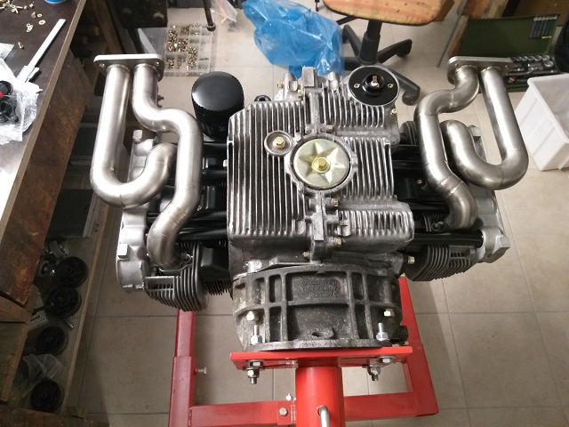

Somit habe ich also Anfangs Februar mit dem Zusammenbau des Motors begonnen und wie immer wenn man solch ein Projekt vor sich hat, bei dem nicht alles von der Stange kommt sind auch einige Nachbesserungen nötig.

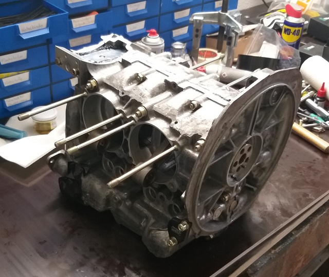

Angefangen hat es hier mit dem Anpassen der Deutz Laufbuchsen. Diese wurden zwar passend gedreht und die Kühlrippen bearbeitet, jedoch nur zwischen den Zylindern und nicht zum Gehäuse, bzw. zur Lüfterhaube hin.Somit stand hier die erste Runde an Fräsarbeiten auf dem Plan,nach dem Fräsen wurden alle Kühlrippen sauber von Hand entgratet, die Laufbuchsen neu mit Ofenlack lackiert und dieser im Backofen eingebrannt.
Nachdem die erfolgt war begann der Zusammenbau des eigentlichen Rumpfmotors, wobei hier bei jedem Schritt besondere Sorgfalt angewandt wurde, da dies mein erster Motor ist, den ich komplett alleine zusammenbaue.
Diese Arbeiten verliefen soweit ohne größere Probleme, so dass dann auch schon bald mit der Montage der Kolben und Laufbuchsen begonnen werden konnte. Auch dies ging schneller von der Hand als gedacht und nach dem Anpassen des Kolbenringspiels und dem Kürzen der Kolbenbolzen ( je die lieben Amerikaner hatten mir hier 70mm lange Bolzen statt der benötigten und auf dem Datenblatt ausgewiesenen 63,5mm langen Bolzen beigelegt ) konnte auch dieser Bauabschnitt abgeschlossen werden.
Gestern und heute habe ich mich schließlich mit dem Anpassen der Stößelschutzbleche an die Deutz Laufbuchsen und mit der Montage der Stößelschutzrohre in Verbindung mit den Krümmern beschäftigt.
Aufgrund der doch recht massiven Krümmer war dies nicht ganz so einfach, konnte aber mit kleineren Anpassungen auf beiden Seiten dann doch gelöst werden.
Soviel mal vorerst zum aktuellen Stand meines Projektes. Soweit es keine unvorhersehbaren Vorkommnisse bei der Arbeit oder auf der Privaten Seite gibt, werde ich mich in den nächsten Tagen mit der Montage der Kipphebel beschäftigen, bevor es dann an die Montage und Anpassung der weiteren Motorkomponenten und Anbauteile geht. Ziel wäre es den Motor soweit am Motorständer zu montieren, dass es dort mal Laufen gelassen werden kann und ich mir sicher sein kann ob alles passt und funktioniert.

welche krümmer hast du verbaut?
