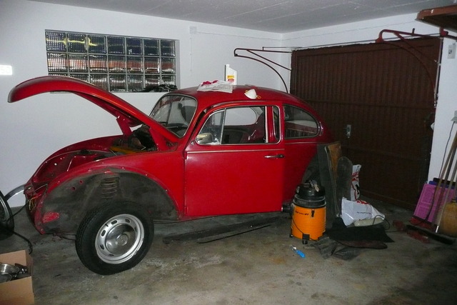

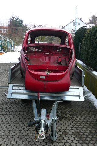

Na gut dann werde ich mal anfangen mein Projekt hier zu zeigen ....
22.12.2009 :
Als kurze Einleitung zu meiner Restaurationsgeschichte möchte ich mich kurz vorstellen...
Also mein Name ist Marc, ich komme aus der Nähe von Ulm und bin gerade dabei meine Ausbildung zum Mechatroniker abzuschließen.
Zu dem Hobby Käfer muss ich sagen das ein Käfer schon immer mein Traumauto war, nur mir bisher noch die Initiative solch ein Projekt anzugehen gefehlt hat.
Doch dann war ich im Sommer im Urlaub in Österreich und bin dort bei einem Ausflug auf einen Käfer aufmerksam geworden, der einsam und verlassen neben einer Tankstelle mit der Aufschrift "zu Verkaufen" stand.
Doch da war ich noch nicht entschlossen genug mich solch einem Projekt zu stellen, aber von dem Tag an ließ mich das Thema nicht mehr los und kaum daheim begab ich mich per Internet auf die Suche nach einem geeigneten Auto für mich.
Dieser schien auch bald ca. 15 km von mir entfernt gefunden, ich schlug zu und legte mir einen 1303 BJ 1973 mit ca. 80.000 gelaufenen Kilometern zu.
Leider musste ich bei der genauen Überprüfung der TÜV Papiere und der darauf vermerkten Fahrgestellnummer feststellen, dass mir ein Auto mit einem TÜV Bericht von einem ganz anderen Auto verkauft worden ist…
Naja dies ging dann hin und her und schließlich und endlich konnte ich den Vertrag rückgängig machen und stand dann nur leider wieder ohne Käfer da…
Aber schon kurz darauf nach einigen Besichtigungen hatte ich in der Nähe von Karlsruhe einen roten 1302er gefunden den ich sofort ins Herz geschlossen hatte und der soweit auch noch in relativ gutem Zustand und mit gerade mal 40.000 Kilometern auf der Uhr fast schon förmlich auf mich wartete...

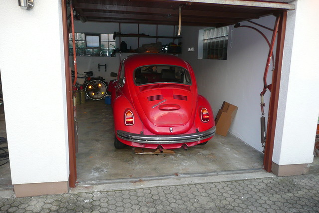

Also gesagt getan, noch ein wenig mit dem Verkäufer gehandelt und dann schließlich das Auto per Anhänger zu mir nach Hause geholt...
Erst mal steht er jetzt hier bei mir in der Garage, da unsere Schrauberwerkstatt gerade noch renoviert wird, doch konnte ich die Finger nicht davon lassen und musste einfach schon mal mit dem Zerlegen anfangen...

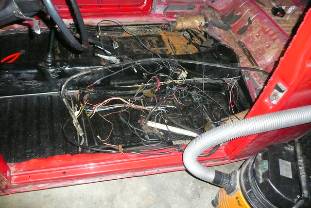

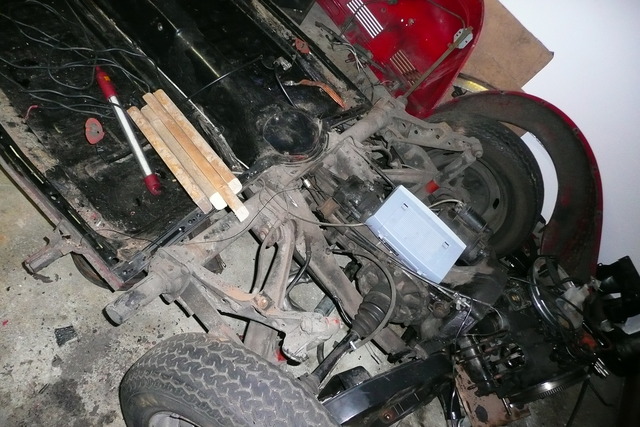

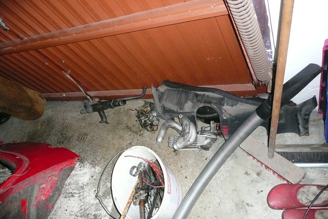

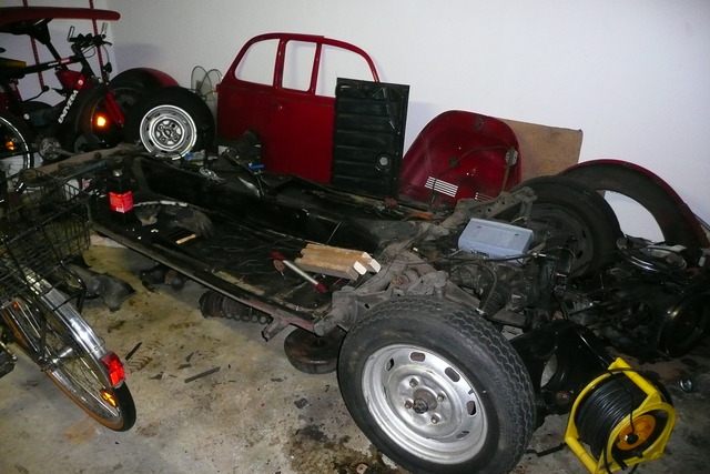

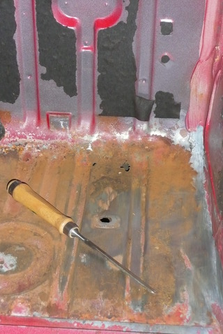

Nachdem ich nun am Wochenende ein wenig Zeit investiert habe, bin ich mit der Zerlegung trotz des begrenzten Platzes in der Garage doch schon ganz gut voran gekommen ....
Dazu muss ich vielleicht noch sagen das ich absoluter Neuling bin und dies mein erstes Projekt in der Richtung ist...

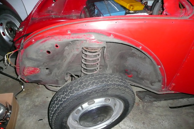

Also mal kräftig die Teile demontiert und dabei sind leider einige nicht ganz so erfreuliche Dinge zum Vorschein gekommen....
Leider sind beide Trittbretter total kaputt und auch die Kotflügel auf der Beifahrerseite werde ich wohl neu brauchen, da dort wohl mal etwas leicht touchiert worden war....
Dafür sieht es in den Radhäusern und am Unterboden vom Rost her noch ziemlich gut aus, aber seht auf den Bildern selbst ...
Nachdem ich dann untenrum außen alles Weg hatte habe ich mich mal an die weitere Demontage im Innenraum gemacht, dabei kam erst mal nichts neues zu Tage, denn den Batteriekasten hatte ich schon bei der Besichtigung gesehen...
Nur dass es sich schon soweit ausgebreitet hatte...
Denke mal, dass ich dort wohl eine neue Bodenhälfte brauchen werde, oder was meint Ihr so...

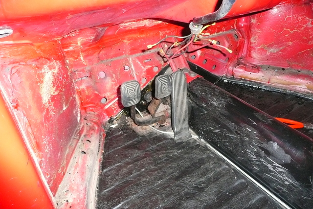

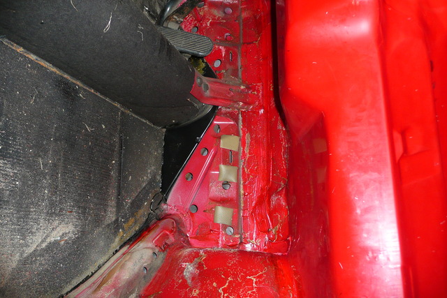

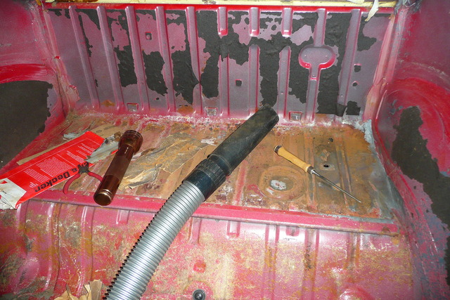

Doch das viel schlimmere Übel kam dann kurz danach, nachdem ich die hintere Sitzbank entfernt und die Teppiche im "Kofferraum" herausgerissen habe...
Zuerst schien noch alles bestens, doch dann hob ich den Teppich von Boden an und da war er der böse Rost...
Also dachte ich werde ich dagegen gleich mal etwas unternehmen, den Rost entfernen und mit etwas Fertan wieder für Ordnung sorgen...
Doch wie ich dann so beim Schleifen und Dichtungsmasse abkratzen war kam dann plötzlich dieses ganz fiese Rostloch auf mich zu...
Denke dass ich mich wohl auch dort um ein neues Blech kümmern muss...
würdet Ihr das Blech nur an der Stelle mit dem Loch erneuern oder das gesamte Teil tauschen?
Bin für jeden Tipp wie gesagt dankbar...

Habe heute wieder ein wenig weiter gemacht, wenn auch meine Zeit aufgrund von Weihnachtsvorbereitungen begrenzt war...

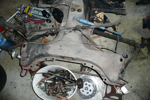

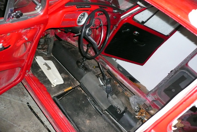

23.12.2009

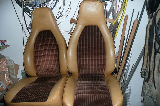

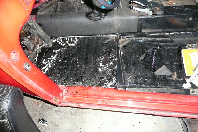

Habe heute erst mal die Sitze ausgebaut, was nach der Entdeckung dieses kleinen Hebels zur Verriegelung auch ganz gut ging...
Dort kamen auch keine weiteren Überraschungen zum Vorschein, bis auf ein 2 DM Stück und einen weiteren Schlüssel zum Käfer ...*gg*
Allerdings steht die Entfernung dieser Bitumen-Styropor-Matten am Boden noch aus...
Auch der Napoleonhut und der vordere Bereich sieht von Innen meiner Meinung nach ganz gut aus...

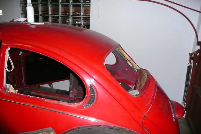

Danach habe ich noch die hinteren Scheiben entfernt, was soweit auch gut ging, da die Dichtungen sowieso defekt waren und ich sie so einfach herausgeschnitten habe...

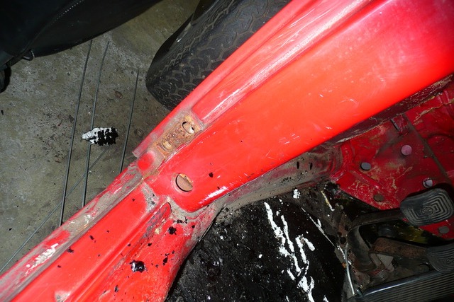

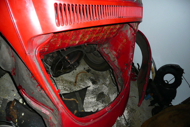

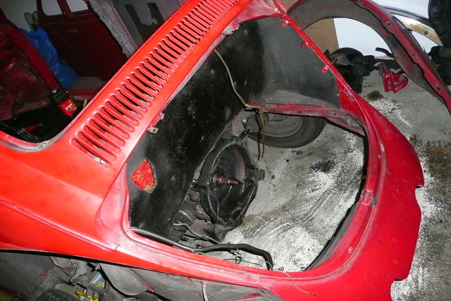

Doch leider vergeht gerade kein Tag ohne böse Überraschung, und so habe ich im hinteren Radkasten auf der Beifahrerseite noch eine ziemlich heftige Roststelle entdeckt...
Aber davon lassen wir uns nicht entmutigen und so wird morgen die Demontage weitergehen und mal sehen was sonst noch so auf mich wartet...
- PeterHadTrapp
- Beiträge: 658
- Registriert: Fr 5. Nov 2010, 00:58
- Käfer: VW 1302 L
Re: Projekt 1302 Baujahr 71 Abenteuer Restauration
Klasse, wieder ein 02 mehr
Sieht auf den ersten Blick viel besser aus als meiner war. Spannend werden noch die Ecken unter der Sitzbank, am Übergang zu den Radhäusern und den Seitenteilen, das war an meinem die böseste Stelle.
Das wird schon.
Peter
Das wird schon.
Peter

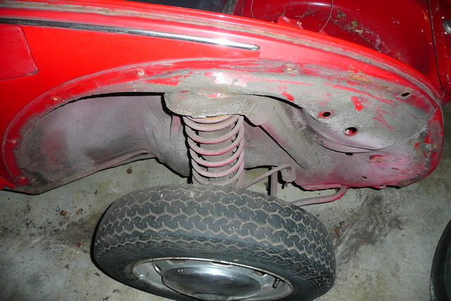

Die Roststelle im Radhaus ist normal da gammeln die gern durch! Liegt am Bauschaum der damals Serienmäßig bei Volkswagen verwendet worden ist. Dieser saugt das Wasser auf welches durch die Zwangsentlüftung rein läuft.
Hier mal ein paar Bilder von dem was man da raus holen kann:
Viel Spaß noch bei der Restauration, ich muss mein 02 noch wieder zusammen bauen. Hier gibts noch mehr Bilder:
http://bugfans.de/forum/restaurationen- ... t1237.html

Danach habe ich die Frontscheibe entfernt und begonnen diese tollen Dämmmatten vom Boden abzulösen...
Da sich diese Arbeit ja bekanntlich ein wenig hinzieht ist sonst heut auch nichts groß weiter passiert...
Aber immerhin habe ich eine Seite schon fast fertig...

5.01.2010 :
Nachdem ich jetzt ein paar Tage nicht so dazu kam am Käfer zu arbeiten ...
Ging es gestern und heute wieder voll dran ...
Habe den Rest der hässlichen schwarzen Matten entfernt ....

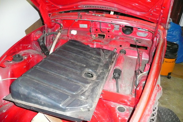

Zudem mal den ganzen Kabelsalat aus dem vorderen Teil entfernt ...
Zudem habe ich mich noch im vorderen Teil dran gemacht, den Tank und die ganzen Schalter des Armaturenbrettes auszubauen ...
Und zu guter Letzt habe ich noch eine Doppelvergaseranlage für meinen zukünftigen Motor gekauft, die hoffentlich in den nächsten Tagen dann bei mir eintreffen wird ...
Dann wünsche ich euch noch einen schönen Abend und sollte ich morgen trotz Familienbesuch dazu kommen weiter zu machen, werden natürlich aktuelle Fotos und Zeilen folgen ...

22.01.2010
So nachdem nun endlich die Abschlussprüfungen meiner Berufsausbildung mit Erfolg erledigt sind, steht jetzt wieder die Arbeit am Käfer im Vordergrund...

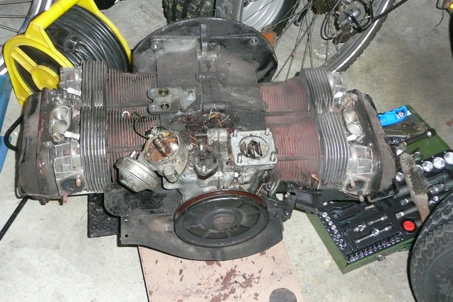

Heute habe ich mich an die Baustelle Motor gemacht, ihn erstmal im Auto soweit möglich demontiert und danach herausgezogen ...
War zwar etwas umständlich, aber da unsere neue Schrauberbude immer noch nicht fertig bin muss ich immer noch in der Garage arbeiten ...
Hier mal noch ein paar Bilder

29.01.2010
Nachdem ich heute schon früher vom Geschäft nach Hause gekommen bin habe ich mich noch ein wenig an den Käfer gemacht ....
Habe die Dämmmatten im Motorraum noch entfernt, und mich dann an den Motor gemacht, da ich mir immer noch nicht im klaren bin, ob ich die Karosse noch bei mir in der Garage oder erst nach dem Umzug in die Werkstatt von ein paar Freunden machen soll ....
Leider ist nicht sicher ab wann ich in die Werkstatt rein kann, da erst noch ein anderer sein Auto dort abholen muss ...
Hier ein Bild vom Motorraum ...

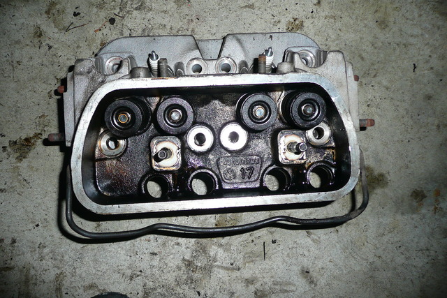

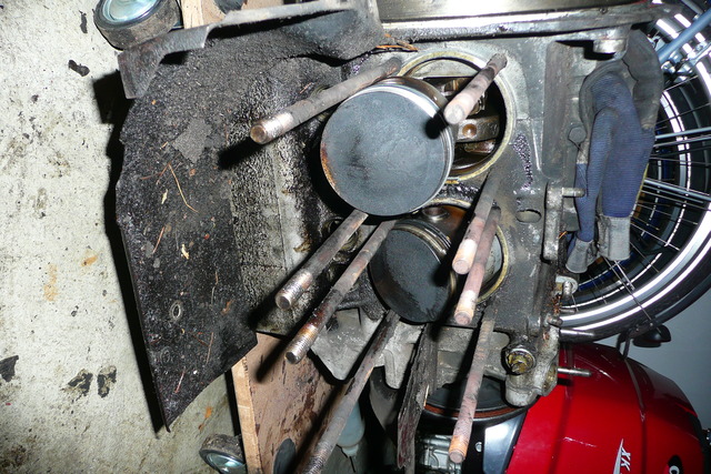

Habe dann am Motor mal die Zylinderköpfe abgebaut, wobei ich feststellen musste, dass sich dort schonmal jemand zu schaffen gemacht haben muss, da 2 unterschiedliche Sorten von Stößelschutzrohren verbaut wären ...
Hier mal ein paar Bilder von den Zylinderköpfen, allerdings sind sie noch nicht gereinigt ...
Hier noch ein Bild der alten Kolben, ist es ein gutes oder ein schlechtes Zeichen wenn die Kolben so schwarz sind ?

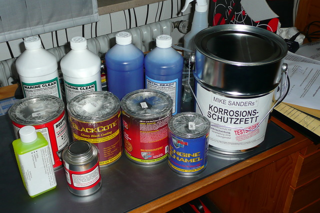

Dann kam noch ein Paket mit dem Reperaturblech für meinen Batterieboden, und den Ölschlauchahltern, damit ich dann an der Bodengruppe sobald das Häusschen ab ist gleich loslegen kann ...
Ebenfalls ist auch ein Paket vom Korrosionsschutzdepot eingetroffen, in dem meine POR 15 Farbe incl. Zubehör war...

Heute ging der harte Kampf weiter, und leider habe ich heute auch in den vorderen Radkästen nochmal 2 Roststellen gefunden ...

18.02.2010

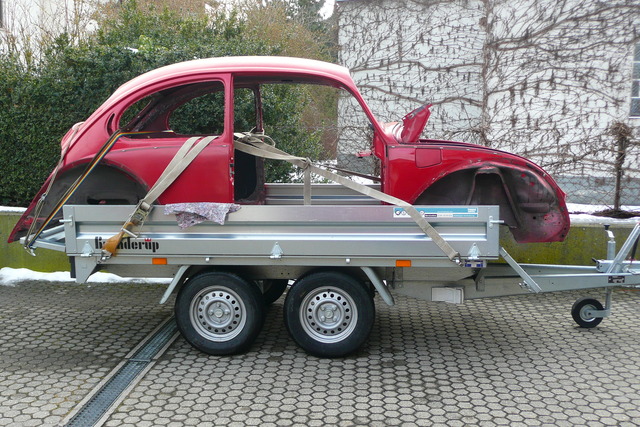

So heute gibts mal wieder ein paar Neuigkeiten, nachdem heute alle Faktoren gepasst haben ( Wetter / Leute / Anhänger ) wurde heute mein Häuschen abgehoben, verladen und bei einem Freund vorerst einmal untergestellt ...
Hier ein paar Impressionen ...
Und hier noch ein paar Bilder meiner Bodengruppe, und ich muss sagen auch dort spiegelt sich der gute Zustand wieder, an den relevanten Teile sind keine nennenswerte größere Roststellen oder Spuren vorhanden ...

Also meine Bodengruppe ist inzwischen völlig nackt, und die Tage werde ich damit beginnen das Batterieblech auszutauchen und dann die gesamte Bodengruppe abzuschleifen...
Mein Motor ist inzwischen auch komplett nackt und zur weiteren Bearbeitung, wie zb Hubraumerhöhung etc. zu dem Armin Klein gewandert, der direkt bei mir im Nachbarort wohnt ...

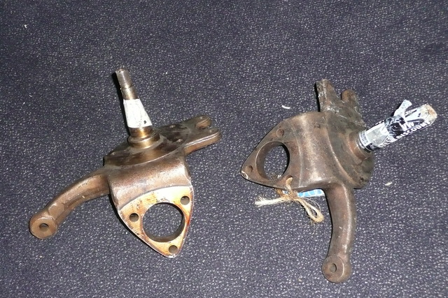

25.04.2010
Nun musstet ihr ja lange genug auf die Bilder warten und ich habe schon so manche Nachricht erhalten ob ich das Projekt aufgegeben habe, abef ich bin noch dran ...
Habe nur letzte Woche erst zusammen mit einem Freund seinen Bora fit für den Wörthersee machen müssen und sonst noch einiges zu erledigen, aber heir kommen die Updates incl. Bildern ...
Vielleicht fange ich erstmal mit den Bildern der Zubehörteile an die ich erworben habe, manch einer denkt sich jetzt sicher warum kauft er diese Teile jetzt schon, doch wenn sich eine günstige Gelegenheit bietet muss ich einfach zuschlagen...

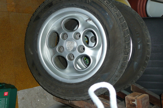

Die Sitze hier habe ich zu einem sehr günstigen Kurs bei Ebay erworben, sie stammen aus einem Porsche 944 BJ 1980, waren aber wegen dem Tausch gegen Rennsitze nur 4 Jahre in dem Auto, entsprechend ist auch ihr Zustand, trotzdem habe ich vor sie vor der Montage in meinen Käfer dann noch neu in schwarzen Leder oder Alcantara beziehen zu lassen ...
Desweiteren habe ich auch einen Satz 7x15 Porsche Telefonfelgen zu einem sehr sehr günstigen Kurs gekauft. Die Felgen befinden sich alle 4 in einem Top Zustand, und ich habe vor die vor der Montage auf meinen Käfer dann noch Hochglanzverdichten zu lassen ...
Nun zu meinem letzte Neuerwerb, und zwar einen Satz 40er Dell Orto Vergaser, die jedoch vor der Montage noch überholt werden müssen ...

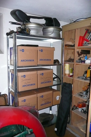

Dann habe ich noch ein Bild meines extra im Keller angelegten Regals für die Teile meines Käfers, wo nun alles schön sauber nach Baugruppen sortiert lagert ...

Zudem habe ich noch mit dem Entfernen des Unterbodenschutzes angefangen , da mein Spengler meinte es wäre ihm lieber wenn dieser schon entfernt wäre bevor die BG zu ihm kommt ...
Da ich dort das Batterieblch tauschen, die Wagenheberaufnahmen entfernen und die hinteren Heizklappenzüge entfernen lasse ...
