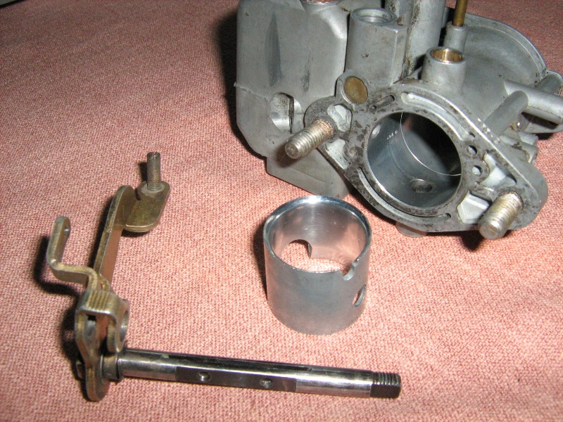

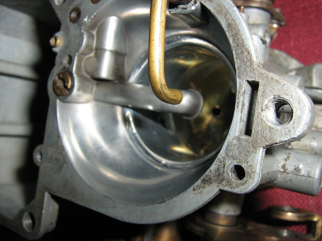

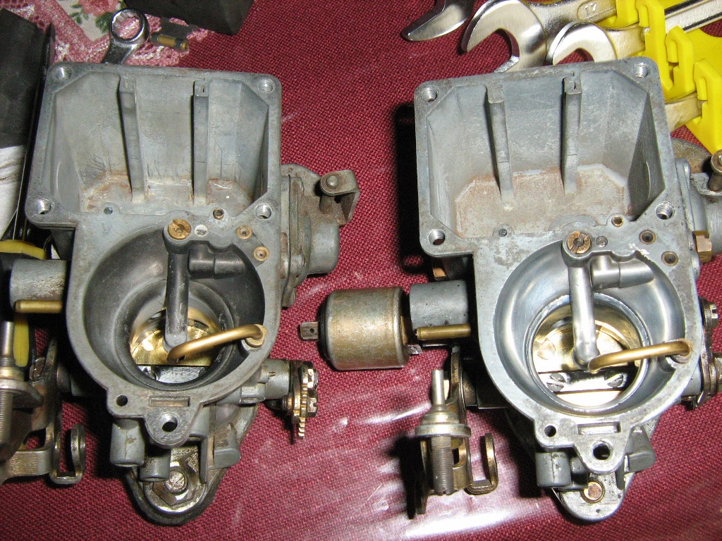

Wer fährt denn alles nen bearbeiteten 34er Vergaser
Infos hierzu würde mich mal interessieren, vorallem das Erweitern des Venturis. Der ist ja nur bei den Nachbauten eingesetzt und so extern zu bearbeiten, beim Solex ist er ja fest integriert, was das Bearbeiten ja nich einfacher macht..
- Stevo_L
- Beiträge: 1948
- Käfer: 1300 Savannenbeige
- Käfer: 1500 Javagrün
- Wohnort: Niederösterreich
Re: Was ist mit einem 34er Einzelvergaser drin???
ich hab auf meinem 1641ccm mit scat c35 einen 34er Solex mit aufgedrehtem venturi gehabt, is ganz gut gegangen, also um welten besser als mit seriennocke!
nur leider ist die welle ziemlich ausgeschlagen, deswegen hab ich auch kaum standgas gehabt... (ich denk mal dass es vom dem kommt, oder doch zu großes venturi? 29mm)
das venturi ist mit dem verpressten stopfen gesichert, wenn man den rausdrückt, kann mand das venturi "leicht" nach unten (wenn die drosselklappe ausgebaut ist) ausklopfen.
rechts bearbeitet:
ist glaub ich nur bei den 34ern zum ausbaun, aber auch bei den originalen. bei den kleineren vergasern ist das venturi fest.G-MAN hat geschrieben: Infos hierzu würde mich mal interessieren, vorallem das Erweitern des Venturis. Der ist ja nur bei den Nachbauten eingesetzt und so extern zu bearbeiten, beim Solex ist er ja fest integriert, was das Bearbeiten ja nich einfacher macht..
