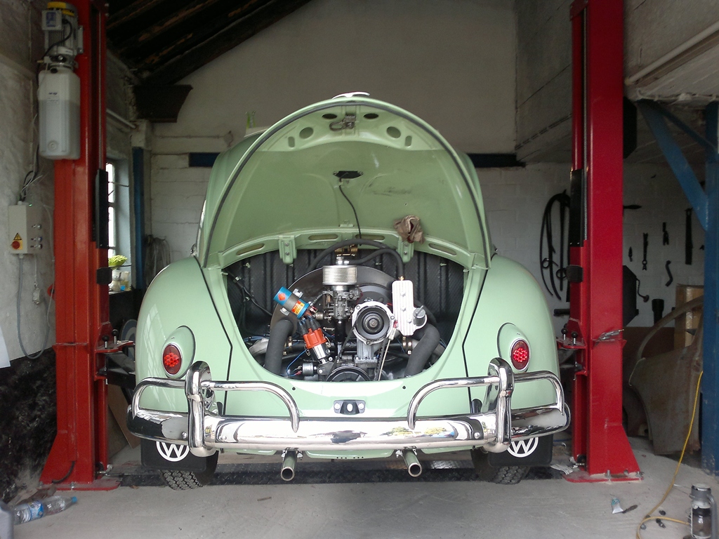

Bei mir sind es seit 11.000 km 89 PS und 154 Nm bei einem 1776 ccm mit einem 34 PIC4 mit dem serienmässigen 26mm Venturi
39/33 Ventile, 9,0 Verdichtung, W100 Nocke, 1200er Pleuel, 90,5 x 82 Kolben und VA Eigenbauauspuff ( 35mm innen ) im Serienlook.
Alle beweglichen Teile stark erleichtert bzw. modifiziert und reibungsoptimiert.
Gruss Jürgen N.

Ist schon recht schmal; genau 30mm schmaler als Serie.
Deshalb muss auch der Endtopf komplett neu gemacht werden.
Zusätzlich Stösselstangen, Schutzrohre, Verblechung.
Viel Aufwand, muss man schon etwas verrückt sein.
Aber die, die 1200 ccm Challengemotoren bauen, lächeln sicherlich über meinen Aufwand "für wenig"...

Ich find 90PS & 160Nm schon ne Ansage mit 34 er Einfachvergaser..
Und vorallem mit ner W100 schon fast unglaublich.
Was hast du denn da noch so verbaut?
Hast du mal nen Verlauf von der Drehmomentkurve, würde mich mal interessieren..
