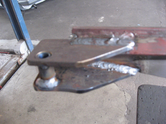

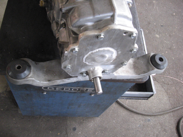

Hab auch noch die Motortraverse geändert um den Versatz auszugleichen.
Irgendwie bin ich immer unzufrieden mit meinen Schweissnähten
Aber wenn ich schau was andere so "braten", dann passts schon
Dann noch den vorderen Deckel an den "Bott" Halter angepasst.
Die Alunähte sind auch nicht besser :confusion-scratchheadyellow:
Jetzt kommt der Motor rein und dann gehts bald los.

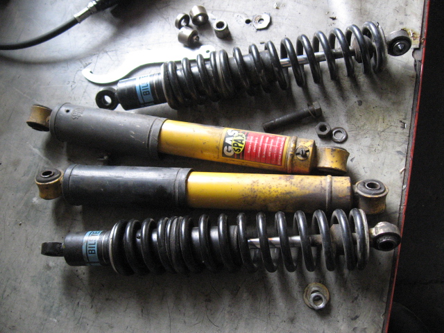

Ihr wollt Federbeine?
Ok, dann gibts vorne auch welche.
Spax raus, Bilstein rein.

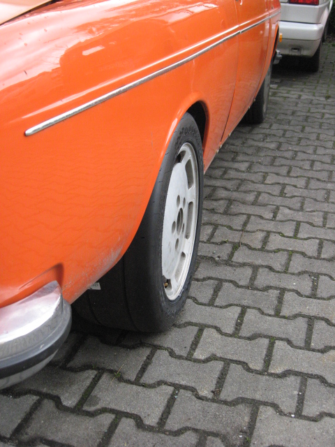

Und neue Schlappen:
Hoosier Drag Radial 225/50 auf passenden 8x16
Dafür vorne nur noch 185/50R16 auf 6"

Die Bilstein sich schön! Gibts auch ein Bild von dem Eingebaut?

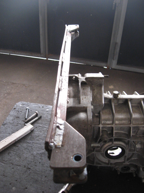

Torsionstabe sind jetzt raus? Wie sieht die Verbindung (Schwerter?) jetzt aus?
Bild von den Bilstein vo. muss ich noch machen.
Hinten sind die Drehstäbe durch einen langen Stab ersetzt
(wieder so eine Idee von mir, die der Christian"Kipphebelpolierer" gebaut hat)
Also hab ich jetzt hinten einen "stealth"-Stabi, und die Schwerter sind geführt wie immer. :music-rockout:
Auch vorne gabs einen dickeren Stabi (16mm)aus eigener Produktion.
Beides "Weltneuheiten" :laughing-rofl:

Uwe hat geschrieben: Hinten sind die Drehstäbe durch einen langen Stab ersetzt
Das ist ziemlich klug (bisschen wie Typ3 an die vorne Seite nicht?)! :handgestures-thumbupright:
Wie habst du die Diameter der Stab gewählt?

Der Stabi hat nun bei einer Länge von 1360mm(!) 22mm Durchmesser
Vielleicht zu hart????
Dann machen wir in dünner.
Andersrum ist schwieriger :confusion-scratchheadyellow:

Uwe auf deine Stabbykonstruktion (hinten) bin ich schon etwas neidisch..................bei mir würde der mitten durch das Getriebe gehen :D

Uwe hat geschrieben:Der Stabi hat nun bei einer Länge von 1360mm(!) 22mm Durchmesser
Denke nicht: mein 'Whiteline' HA Stabi ist 24mm und ich finde es immer noch zu wenig..
Dazu ist dein Stab sehr lang, langer als ein Stabi an der Schräglenker.
Und wie langer der Stabi, je weicher, aber dass wusstest du sicherlich schon.
Ich denk ich hätte es 27mm gemacht, aber ich bin auch mehr ein Circuitracer als ein Dragstrip fahrer ;)
