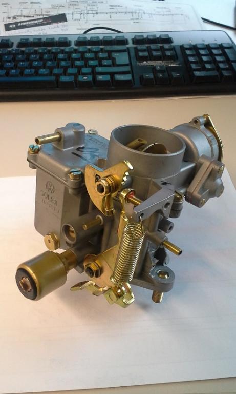

für die drehstrom lima gibts andere vergaser, da ist die beschleuniger vorrichtung nach vorne gerichtet (richtung geblsekasten)

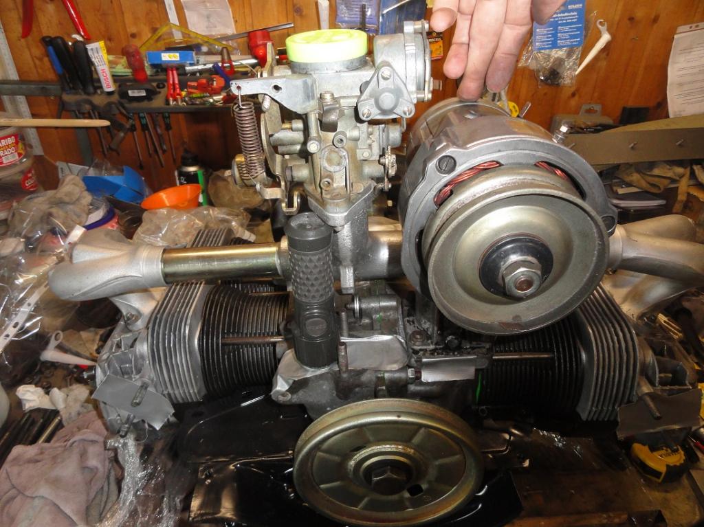

Moin zusammen,
nach dem ich ja schön das Saugrohr gekürzt hatte und es danach mit dem Vergaser Probleme gab, hab ich mich der Sache am Sonntag Morgen mal angenommen.
Ich hatte noch ein Stück Stahlpanzerrohr in 37/34 gefunden. Das Saugrohr hat aber 35/32,4. Also ein Stück Panzerrohr genommen (ca. 30mm) und in der Mitte 5mm rausgeschnitten.
Zusammen gedrückt, verschweißt und im Schraubstock schön rund gedrückt. Anschließend auf der Drehbank innen und außen auf Maß gedreht. Anschießend schön ans Ende vom Ansaugrohr geschweißt, innen und außen mit dem Dremel verschliffen und auf Maß gekürzt.
Sah wirklich toll aus, hat man kaum denken können es wäre zu kurz gewesen. Anhalten und :angry-cussingblack: :angry-cussingblack:
Ich Armleuchter hab's am falschen Ende angeschweißt. :angry-fire:
Alles liegen gelassen und erst mal was anderes machen.
Abends hat mich die Sache dann doch nicht losgelassen und ich hab das gleiche nochmal gemacht. Diesmal auf der richtigen Seite. Hat auch alles gelappt, war ja nicht das erste mal.
Vergaser und LM haben jetzt Luft. Mal schauen, was als nächstes kommt, Ventile einstellen, Ölkühler montieren etc.
Gruß Wolfgang
PS: Ich denke die Saugrohre für Motoren mit Doppelkanal Einlass haben wegen der Trennung von Saugrohr und Ansaugbrücke die Befestigung, damit wie schon geschrieben der Masseanschluss funktioniert. Mein AB hat auch Doppelkanal und Brückenbefestigung.

Re: 1835er Einvergaser Motor
:lol: :lol: :lol:
Genau solche Auftritte kenne ich auch :mrgreen: Das macht einen Heidenspass 8-) Aber wie Du auch selbst festgestellt hast, danach geht es deutlich routinierter :lol: :lol:

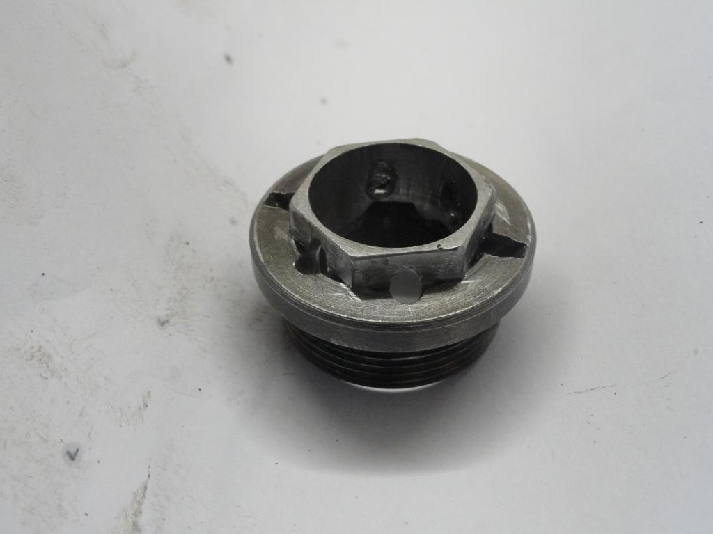

So, hier noch das Bild vom letzten Versuch. Da hab ich jetzt auch noch ein Paar mm zum hin und herschieben.
Und hier das Ergebnis der Ablenkung. Schraube des Öleinfüllstutzens mal etwas anders. Die alte Schraube hatte ich trotz des Spezialwerkzeugs von CSP
nicht auf bekommen. Musste ich mit dem Stufenbohrer rausbohren.
Eine neue Mutter hatte ich noch, wollte aber nicht noch über 30€ für eine Spezialanfertigung ausgeben. Daher eine M24 Mutter aufgedreht und stufig abgedreht und in die Spezialschraube eingeschweißt. Damit das Öl auch wegen des höher stehenden Sechskants aufließen kann, hab ich noch ein paar
Bohrungen angebracht.
Ob man es braucht, keine Ahnung, aber beim nächsten mal bekomme ich sie zumindest auf ;)
So Long.
Gruß Wolfgang

triker66
Beiträge: 2405
Beitrag von triker66 »
Das hast du richtig fein gemacht.
:text-+1:
:like:

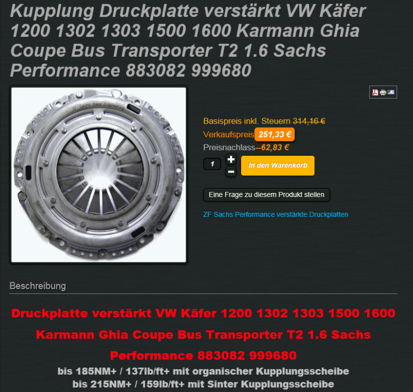

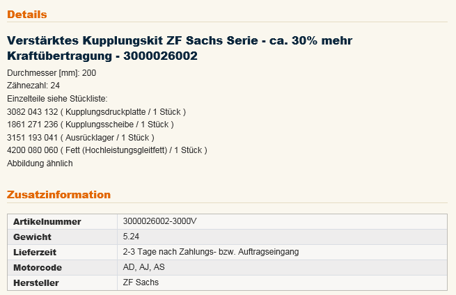

Ok, kennt Ihr das? Mann sucht und findet nix, fragt dann Andere und wenn das dann gemacht ist, stolpert man doch im Netz über das was man sucht.
Naja. Habe hier bei Performance Kupplungen was gefunden.
oder hier bei ccc-Motorsport eine verstärkte Druckplatte. Könnte man die mit der standard Scheibe fahren?

Stevo_L
Beiträge: 1948
Käfer: 1300 Savannenbeige
Käfer: 1500 Javagrün
Wohnort: Niederösterreich
Beitrag von Stevo_L »
ich würd sagen, da reicht eine originale 200er auch.
bei dem preis der sachs kannst gleich eine kennedy nehmen.. :roll:
Spechtl
Beiträge: 520
Käfer: 52,56, 64 , 72,74
Fahrzeug: Eicher 16 Ps
Wohnort: Dingolfing
Beitrag von Spechtl »
Hey,
eine Standard 200mm ist absolut ausreichend. Auch für mehr wie 75 Ps im Strassenbetrieb.
Mfg.Spechtl

Torben Alstrup
Beiträge: 870
Fahrzeug: Lindner Beach buggy
Beitrag von Torben Alstrup »
Mit der Druckplatte. Ich will sagen das der haltfestigkeit (heisst es das?) eine serie Druckplatte variert ein gute menge. Ich messemit ein neue Schwungrad und ein serie lamell. Ein serie LUK geht von nur 145 Nm bei die geringsten bis 175 Nm bei die besten. ein serie Sachs liegt normalerweise in der 160-165 Nm gebiet. Der "verstarkter" Sachs hillfst natürluch wenn mann an der grenze eines series Druckplatte ist. Aber so gut sind die auch nicht. Mit der Preis würde ich ganz gleich ein Kennedy Stage1 kaufen. Dann hast du bis ca. 220 Nm Keine probleme.
