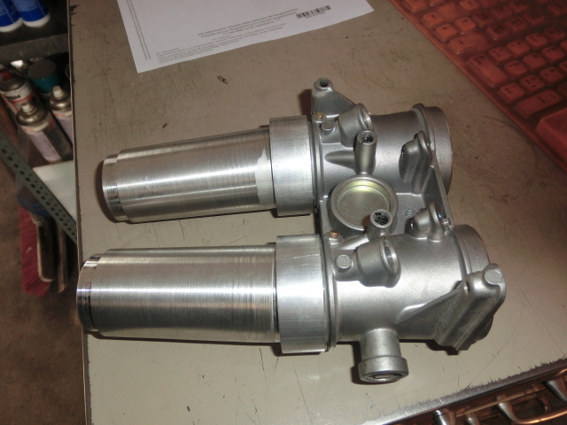

Ansaugsystem wird so langsam:
:shock:
Beiträge: 16932
Re: Die Totgeburt
Oha...werden die noch kürzer?
Beiträge: 6697
Re: Die Totgeburt
normal geht schon lange nicht mehr :handgestures-thumbupright:

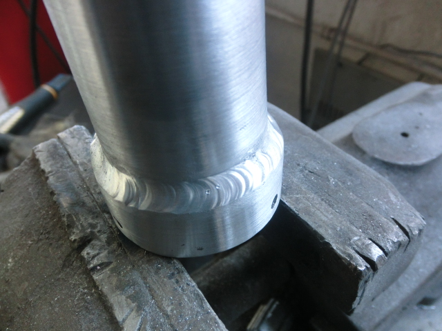

Weiter gehts: :romance-admire:
nach dem Schweissen muss man wohl noch ein wenig die Übergänge anpassen? :character-oldtimer:
Beiträge: 16932
Re: Die Totgeburt
Hahaha...wie geil!
Aber ich bleib dabei...für deine angestrebte Drehzahl sehen die Saugrohre wirklich sehr sehr lang aus!

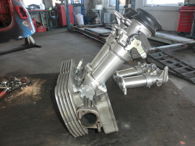

Uwe
Beiträge: 1211
Re: Die Totgeburt
Beitrag von Uwe »
Eigentlich sollten die noch viel länger werden........... :teasing-blah:
Beim Foxi haben wir fast die doppelte Länge und der hält auch die Leistung bis 6500. :angry-fire:
Wer hätte das vorher gedacht? :confusion-scratchheadyellow:
Beiträge: 16932
Re: Die Totgeburt
Ok...ich lasse mich immer gern eines Besseren belehren!!!
Auf jeden Fall sieht das verdammt nach einer netten Literleistung aus!

Beiträge: 6697
Re: Die Totgeburt
der Luftfilter sitzt dann auf dem Kotflügel?
.... je länger man darüber nach denkt .... Rüssel in den Fahrtwind .... :text-+1:
Beiträge: 16932
Re: Die Totgeburt
Buggy hat keine Kotflügel;-)

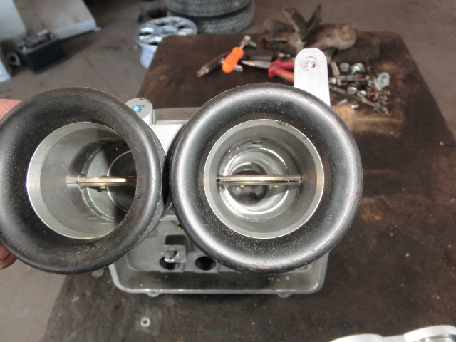

Uwe
Beiträge: 1211
Re: Die Totgeburt
Beitrag von Uwe »
Poloeins hat geschrieben:Ok...ich lasse mich immer gern eines Besseren belehren!!!
Es werden auch noch ganz andere Sachen probiert, die nicht dem gängigen Käfertuner"Standard" entsprechen.
Die Nocke z.B. würden die meisten hier nach den Zahlen eher einem Serienvergaser-Motor zuordnen. :o
Aber wenn das Konzept aufgeht, kann ich den Motor sicher gut verkaufen. :romance-admire:
Frei nach Raab: Blamieren oder Kassieren!
