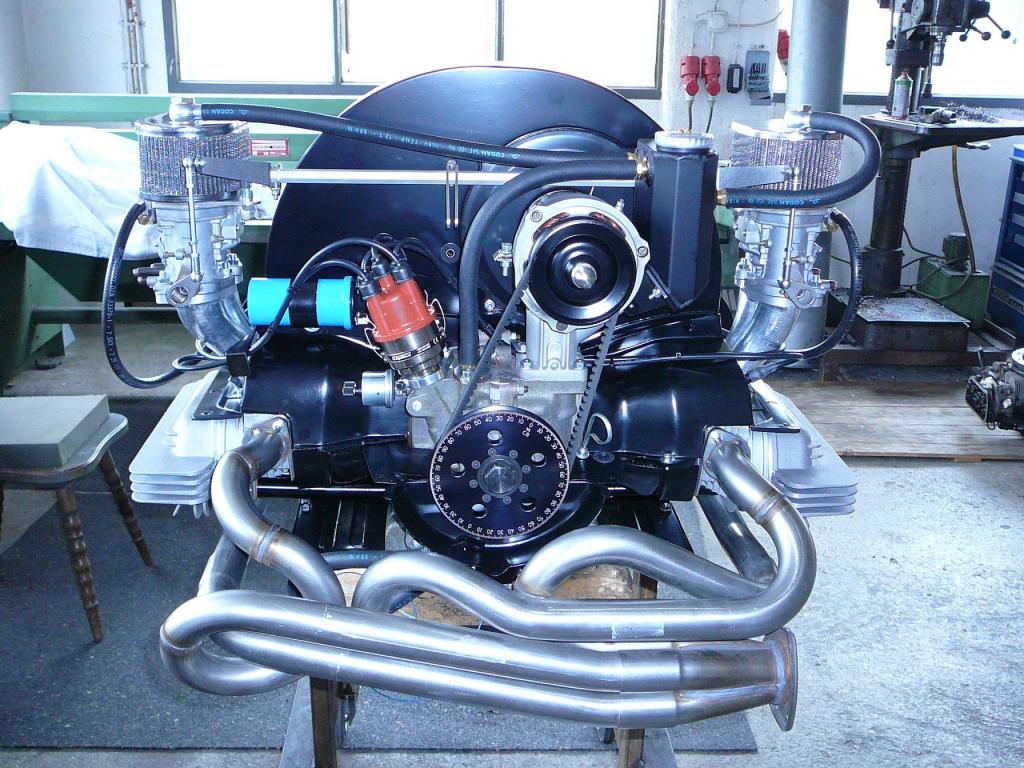

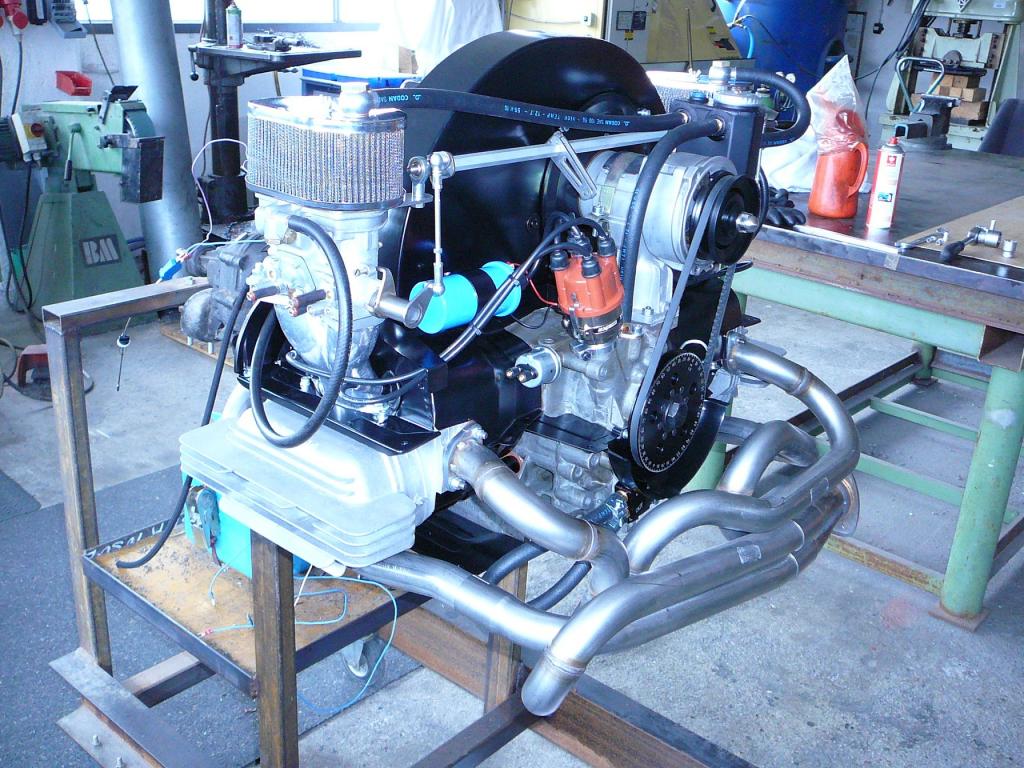

Heute war wieder mal Schraubertag :music-rockout:
Das Aggregat ist soweit fertig gestellt, einzig eine längere Schraube für die Riemenscheibe fehlt noch (ist unterwegs).

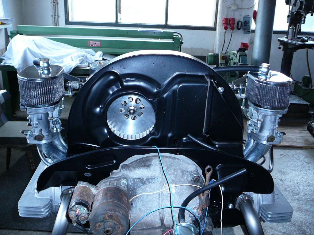

Mal sehen, wie sich das Typ4 Lüfterrad macht.
Die unteren Bleche hab ich trotz Typ3 Idiotenbleche doch noch angepasst, kann ja nicht schaden und schützt die Stößelschutzrohre

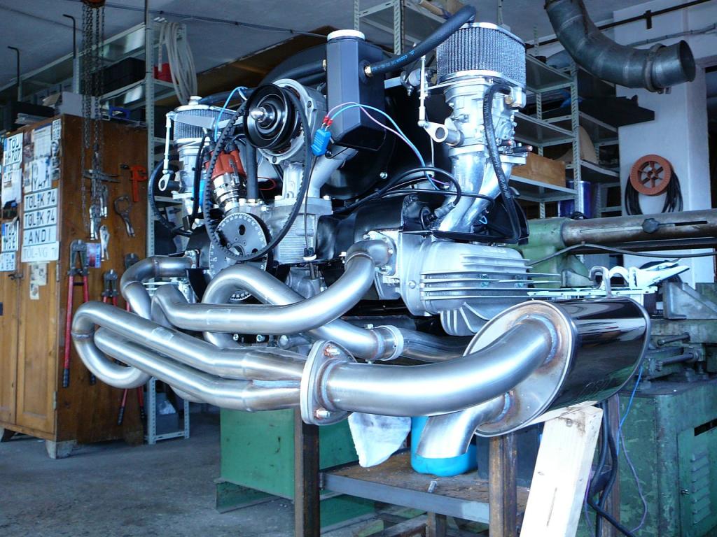

Endtopf dran
Öl ist drin, Ventile eingestellt, Zündung passt auch grob, warte noch auf das T-Stück für den Benzinschlauch, dann kann ich einen ersten Start wagen.
Bin hibbelig, wie ein kleines Kind, das auf Weihnachten wartet :confusion-waiting:

wasn das für ein blech wo die zündkabel vom 3./4. drunterhängen?

@Stevo_L
wollte die Zylindermäntel nicht anbohren für die Kabelklemmen, da hab ich mir ein Alublech gebaut, was die Kabel unten hält, daß sie dem Crossbar nicht ins Gehege kommen. Selbes hab auch auch noch mal hinter dem Limafuß gemacht.
@ Mike
am Bus sind 2 externe Kühler und Filter verbaut, denke das sollte reichen zur Kühlung.
Wollte auch nicht zu tief bauen, da noch eine AHK drunter kommt, evtl. macht da die Schlange schon Probleme :confusion-scratchheadyellow:

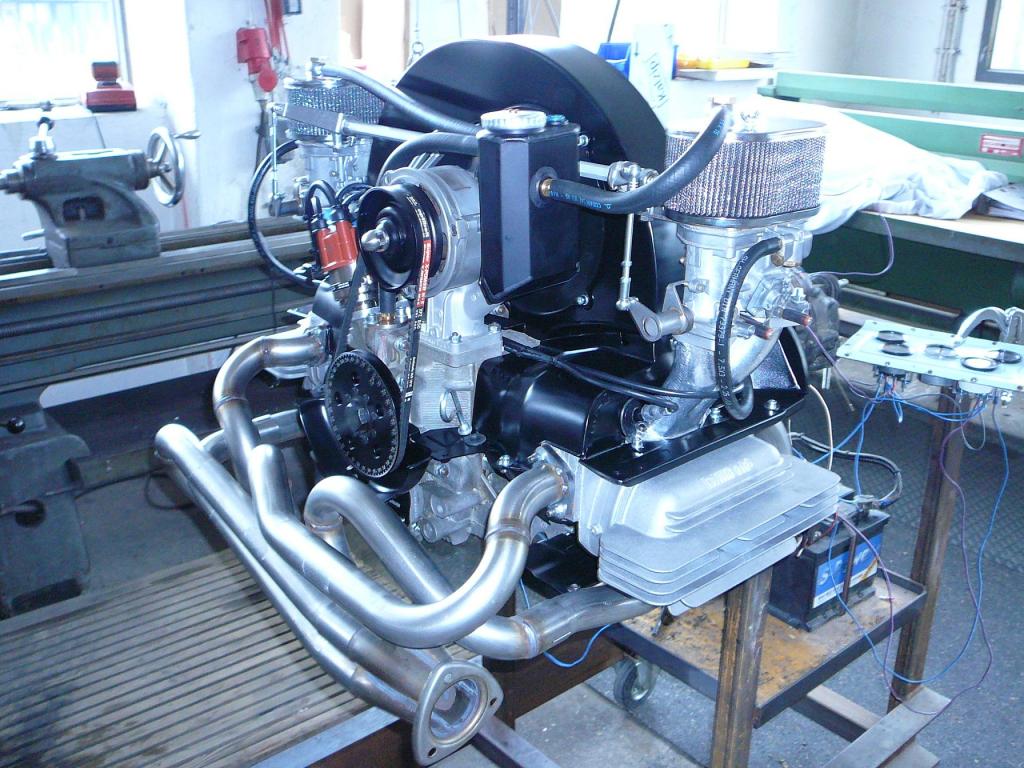

Heute mal versucht zu starten, und er läuft :music-rockout: :romance-admire: :obscene-drinkingcheers: :obscene-drinkingbuddies: :music-rockout: :up: :romance-admire: :romance-caress: :romance-kisscheek: :music-rockout: :music-rockout: :music-rockout:
Morgen wird dann die Zündung abgeblitzt und die Vergaser synchronisiert, dann kommt er bis auf weiteres in die Warteschleife :confusion-waiting:
