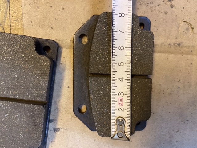

Re: VW KÄFER 1302 OSR
Da kann ich nicht ganz folgen, hast du die Kerscherbremse mit innen belüfteten Scheiben verbaut? Gibt es da verschiedene Belaggrößen? Ich habe diese jedenfalls verbaut und ich wundere mich, warum der Belag nicht auf die volle Fläche der Bremsscheibe abdeckt.
Kannst das noch mal etwas genauer beschreiben?
Gruß Volkert
Gruß Volkert

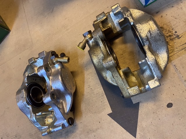

Die Sättel habe ich auch inzwischen für rechts und links.ergattert, meine Haben aber andere Klötze.
Volkert
Volkert
