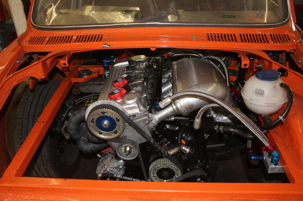

youngtimerfan hat geschrieben:Abf?
AAZ-Block mit KR-Kopf und EG Kurbelwelle, 2E Pleuel und PL Kolben von JE, ABF Zahnriemen, JX-Ölwanne.
ANU-Kopfschrauben, Nebenwelle vom ADY, ABF Ventildeckel
Alles klar? :roll:

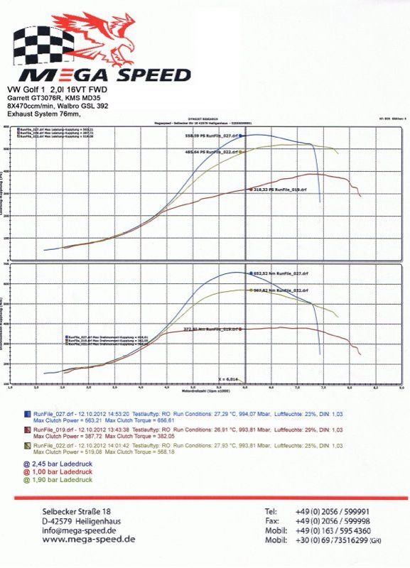

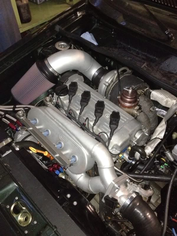

Ich habe ähnliches im Golf 1 gefahren.
Aber mit kurzem Block und GT3076.
563PS und 663Nm mit Serien Nockenwelle.
Top Ergebnis.
Bei den Pleuel hätte ich bedenken, oder ist das unbegründet?

V6-star hat geschrieben: Bei den Pleuel hätte ich bedenken, oder ist das unbegründet?
Das 2E bezieht sich nur auf die Länge. Sind H-Schaft-Pleuel von Arias. :music-rockout:

V6-star hat geschrieben:Ich habe ähnliches im Golf 1 gefahren.
Top Ergebnis.
Kann man wohl nicht anders sagen!
Ist so ein Motörchen im Alltag noch zu fahren,also relativ standfest und problemfrei (vom Frontschrubberantrieb mal abgesehen)?
V6-star
Beiträge: 210
Registriert: So 10. Aug 2014, 12:59
Re: Typ 3 1600T
Beitrag von V6-star »
Absolut ja.
Die Laufkultur, Verbrauch und Startverhalten usw waren besser als bei dem Serien Motor.
Habe auch wohl mal n Monat im Alltag gefahren, bei - Temperaturen.
Aber ich bin ja ca 90% nur mit Federdruck vom 1bar gefahren.das waren 390PS und 390NM.
Das könnte man selbst mit Frontantrieb gut nutzen.Mit Bedacht fahren, dann hält das lange.
Ob Standfest weiß ich nicht, ich bin den Motor ca 7000km gefahren in 2 Jahren.
Dann verkauft.Bis auf einen gerissenen Krümmer hatten ich keinen schaden.

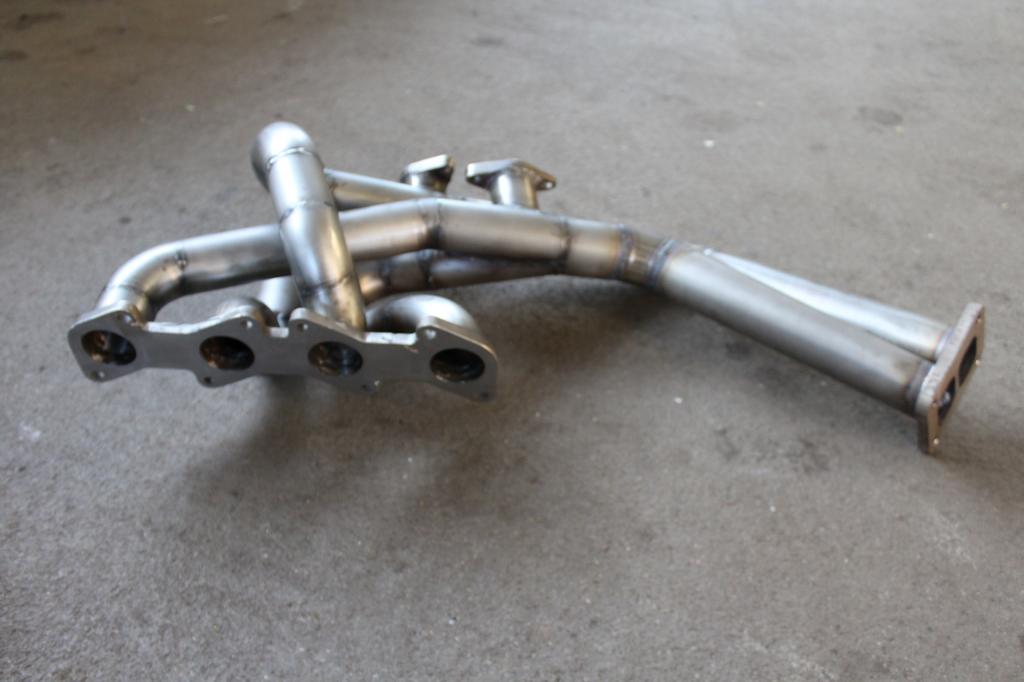

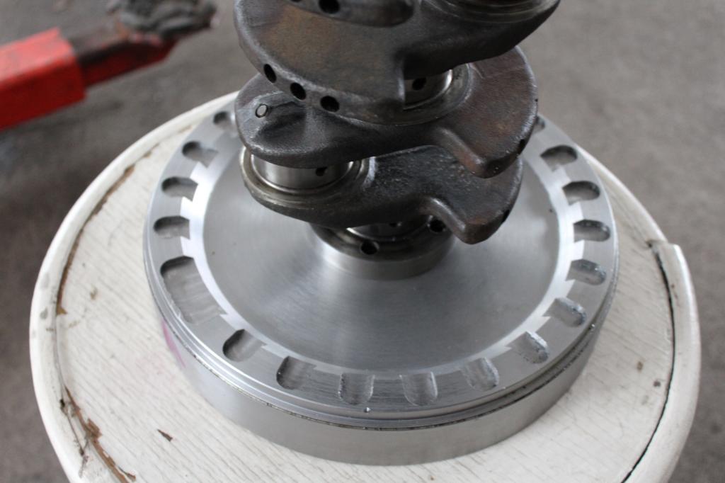

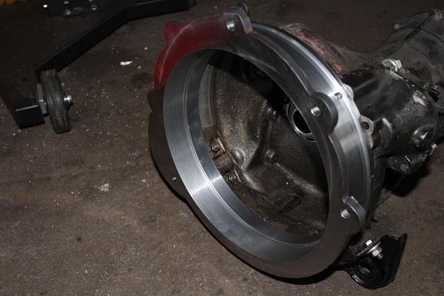

Uwe hat geschrieben: Jetzt gibts viel zu tun:
-Adapterplatte und Schwungrad fräsen
-Ansaugrohr und Abgasanlage bauen
-Trockensumpf
etc.

Die Sache zieht sich ewig hin.

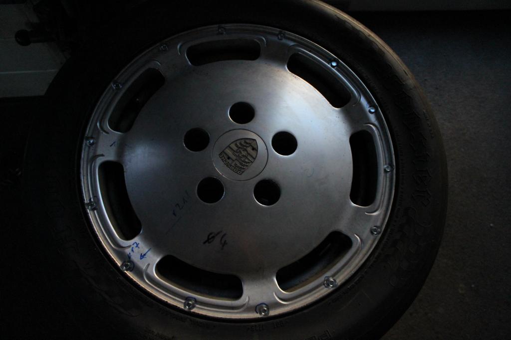

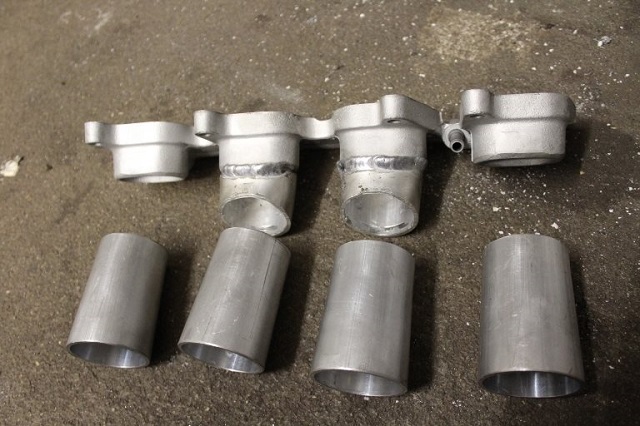

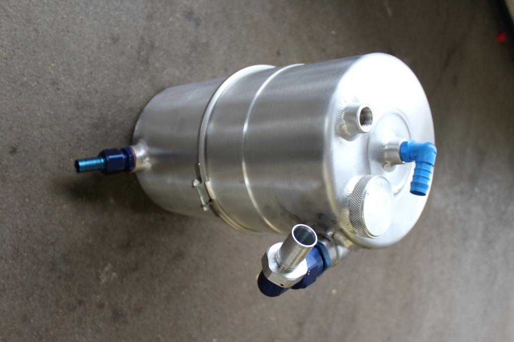

Aber es macht unglaublich viel Arbeit, jedes einzelne Teil selbst anzufertigen oder zu modifizieren:
Kupplung und Schwungscheibe:
Ölwanne:
Saugrohr:
Krümmer:
Felgen:
Trockensumpf:
etc. etc. etc.
Aber bald läuft die Gurke wieder... :handgestures-fingerscrossed:

Was sind das für "komische" Rohre mit Filter in der Ölwanne ?
