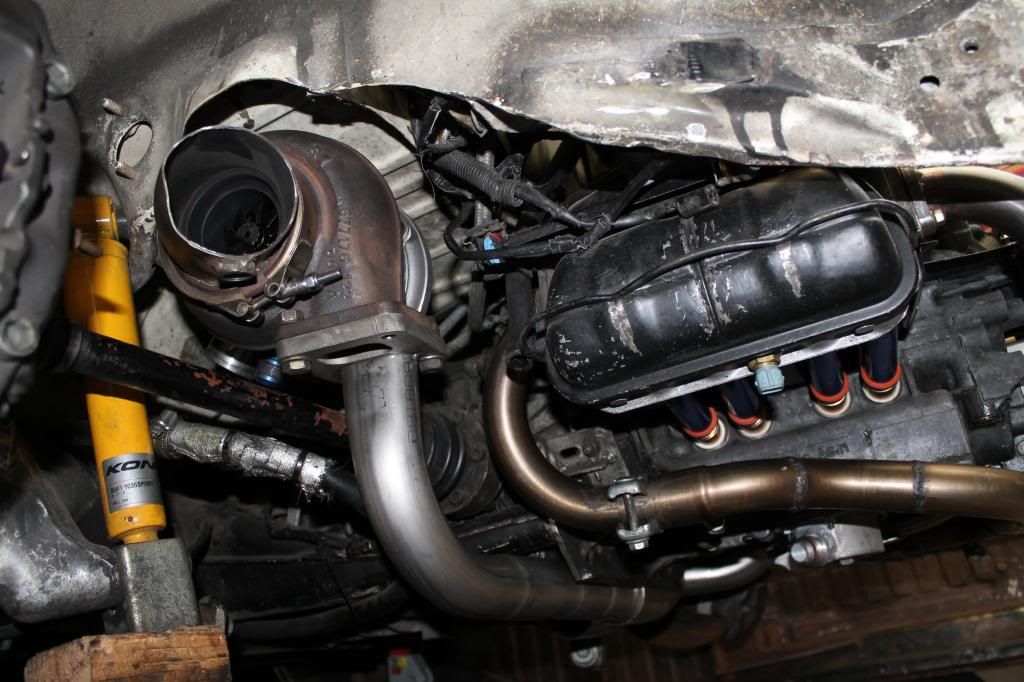

Wegen schnelligkeit die MIG vorläufig wieder benutzt und das erste Wastegate angebracht. Dieser ist die wichtigste, denn nach öffnen der erster WG muss alle restliche Abgasse zur Hauptturbolader, deswegen ist das Rohr so gross gewählt:
Wastegate und Auslass de kleiner Turbolader bleiben bei mir separat und gehen also zusammen zur Überseite wo der grosse Turbolager wartet. Das soll ein 'Quick spool' Ventil ähnlich sein, denn zuerst wird nur alle Auslassgas in einer Rohr zur primair Turbolader geführt:
Ich habe schon menge Vorfreude ob und wie das funzen wird!

Der kleine Lader wird, während die Leistung zunehmt, abgasseitig aber immer mehr und mehr vorbei gegangen, da habst du völlig Recht. Deswegen ist das Wastegaterohr auch so dick (am Bild gut zu erkennen) und im Linie der Hauptabgasstrom: Nachdem der kleine lader so um die 100 Ps liefert (3500-4000Upm), wird alle restliches und zunehmendes Abgass zu den grossen Lader geführt. Auch deswegen ist Abgasseitig kein Restriction: den Rest wird umgeleitet nach öffnen der (Syncronic) wastegate
Die ('original') Pleuel und Kolben werden mich sicherlich hassen in einiger Monate...
Hier zu sehen (letzter Bild dass ich gemacht hatte dieses WE), aber noch nicht fertig, ist die durchleitung des Abgasrohr von kleinen zur grosser Lader:
1192cc T1 N/A Challenger

Abgasseitig kann ich das Ganze nachvollziehen.
Aber wenn der große Lader richtig Druck macht und der kleine dafür abgasseitig umgangen wird drückt doch die Luft vom grossen auch zum kleinen Lader wenn du dagegen keine Maßnahmen im Saugrohrbereich hast.
Oder sehe ich da was falsch..
- Stevo_L
- Beiträge: 1948
- Käfer: 1300 Savannenbeige
- Käfer: 1500 Javagrün
- Wohnort: Niederösterreich
Re: 1200i Motor
so weit ich das verstanden habe saugt der große lader durch den kleinen seine luft an. (bild eine seite weiter vorne)
wenn nur der kleine aktiv ist, drückt er die luft durch den großen zum saugrohr..
Re: 1200i Motor
Es ist eigentlich genau anders herum: Der kleine Lader saugt durch den grossen seine Luft an.Stevo_L hat geschrieben:so weit ich das verstanden habe saugt der große lader durch den kleinen seine luft an. (bild eine seite weiter vorne)
Wann der grosse mitmacht, druckt er "durch die kleine ins Saugrohr". De grosse gibt sozusagen nur eine hoher dann 1 bar Umgebungsdruck (> 1 atmosphär Druck) an der kleine. Die kleine Lader multipliziert dann diese gefühlte höhere Einlassdruck nochmals (mit sein PR) zur Enddruck, welche ins Saugrohr die Motor eingeht.
Bilder sprechen mehr als Worte, also ich werde das so viel wie möglich mit Bilder schaubar machen um das Prinzip einfacher verstehen zu können.
