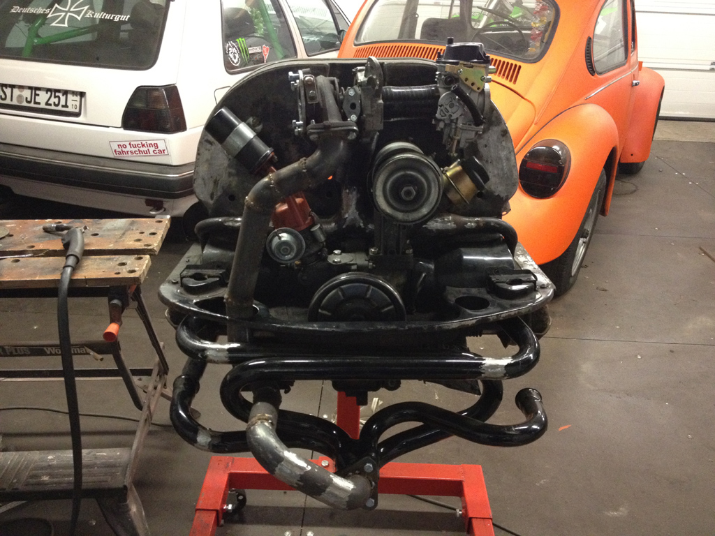

Sohohoho langsam aber sicher... Ein Flansch ist schonmal fertig und so konnte ich die halbfertige "psycho-Boa" montieren.
Die anderen Flansche sind schonmal ausgeschnitten. der Für den Turbo-Einlass hat schonmal was loch-ähnliches in der Mitte, während der Auslassflansch gerade einmal die Verschraubungslöcher besitzt ;)
Achja..beim Anhalten der Schlange fiel mir auf, dass ich das Heckblech definitiv modifizieren muss... Also wer noch eines hat.. HER DAMIT!!!! ^^

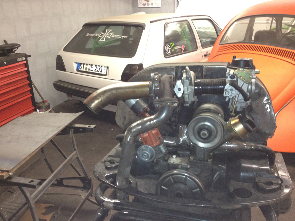

Soooo Damit wäre das Kapitel Laderversorgung schonmal abgeschlossen ;)
Beiträge: 16920
Re: 1200T Das Volksbunkers Experiment
Du musst das Mittelteil noch drehen...
Der Ablauf muss senkrecht nach unten zeigen...

Beiträge: 16920
Schrauben lösen und verdrehen...
Geht super einfach...und ist unbedingt notwendig weil das Öl durch die Schwerkraft in die Ölwanne zuzrück fliessen muss...
MfG Lars

ah super danke! Hatte angst ich würde dafür neue Dichtungen benötigen ;) Ich bin davon asugegengen, dass da voller Öldruck anliegt...das wär schief gegangen!

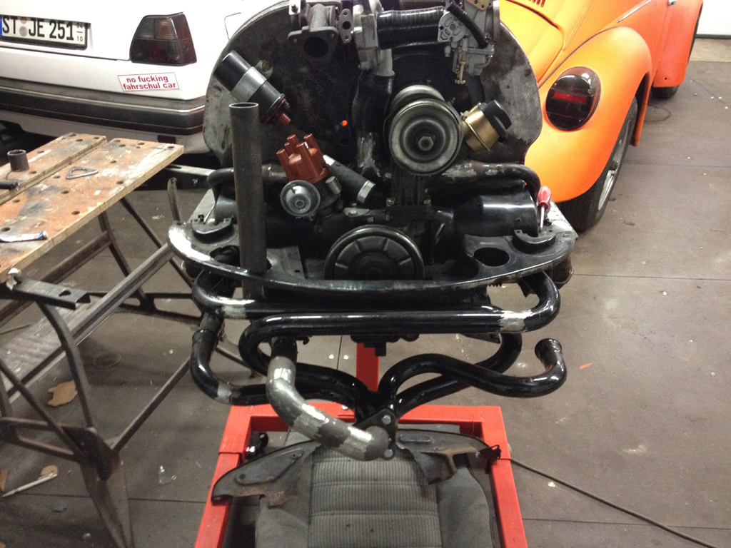

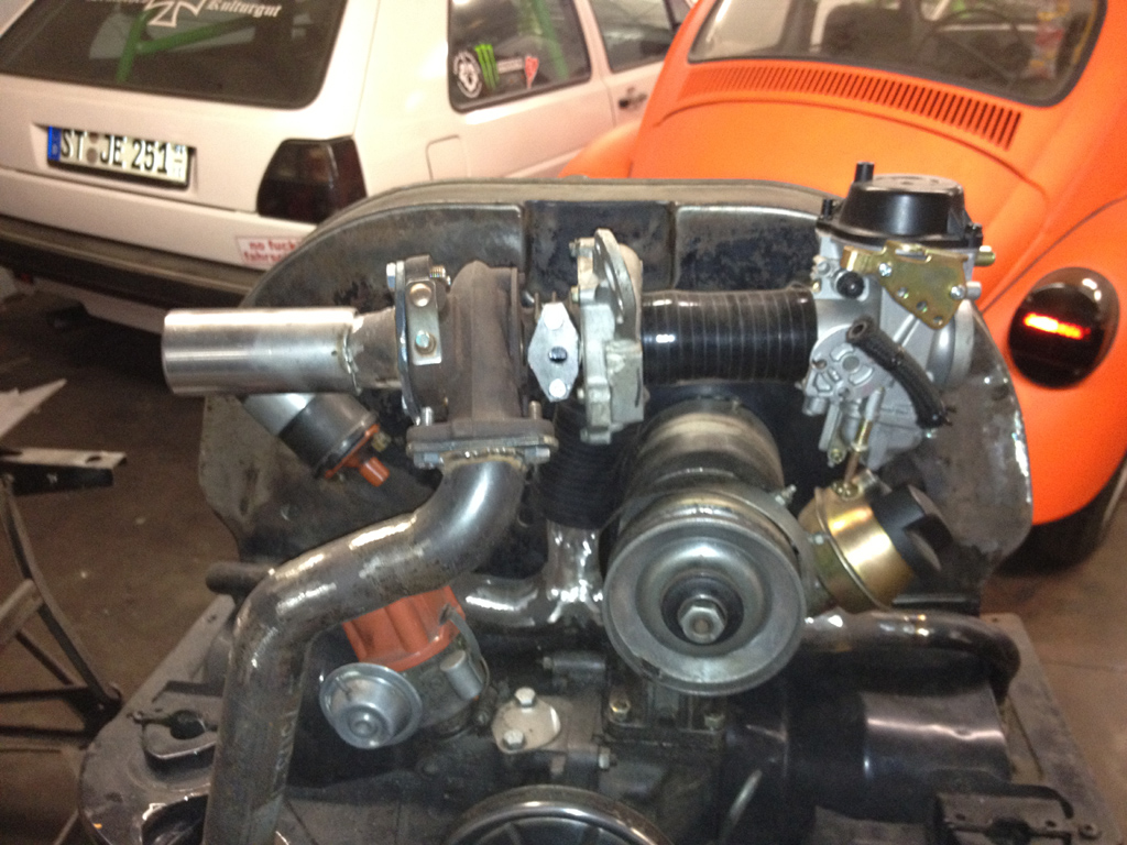

jaja, blabla auf den ersten Blick ähneln sich die Bilder alle etwas... aber nunja.... Wastegate ist nun auch fertig und wenn ich samstag noch ein bisschen kleinscheiß hinkriege, gehts dann in der Woche dabei die Köpfe auf Vordermann zu bringen ;)

Beiträge: 16920
Wastegate brauchst du nicht!
Das Wastegate das dran war geht eh nicht.Das ist ein Dieselteil und geht über Unterdruck statt überdruck...
Beiträge: 16920
P.S:Jens meinete auch das man keinen Schalldämpfer braucht...das wäre auch so leise genug...deckt sich mit meiner Erfahrung...

Ist ja auch nur ein Endrohr und kein Schalldämpfer... Schalldämpfer sind für pussys^^ Ich habe Wastegate geschrieben, meinte aber letztlich den Auslass ;) Werde da auch nur eine manuelle Öffnung vorsehen, damit ich zur Motorschonung auch mal ladedruck wegnehmen kann ^^
Den Ölauslass ahbe ich auch noch nicht gedreht, da ich da einfach noch zuviel schiss vor hatte... SO!
Beiträge: 16920
Das drehen ist absolute Pillepalle...
Leicht auf geht auch nicht...dann verbrennt das teil schön...Zu reicht...keine Sorge...ich bin den Lader sehr lange getestet und er ist für dich ohne Probleme OHNE Wastegate fahrbar...was willst du am 1200er schonen???
Die Auslassventile brechen so oder so ab....:-D

Na gut, dann mach ich da einfach ne fette gewindestange rein und schließe damit das wastegate dauerhaft ;)
