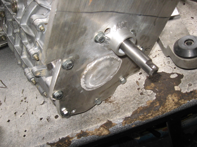

So, jetzt ist das Getriebe kurz genug
Nachdem ich jetzt 55mm :shock: :shock: gekürzt habe,
ist es sogar kürzer als das 915
Hier mal zum Vergleich das vom Holländer:
hier gelesen:
http://www.germanlook.net/forums/showth ... 412&page=2
Leider war dann kaum mehr auflagefläche mehr da, also "einfach" wieder aufgeschweisst.
Jetzt reichts aber wirklich, ich bau da schon seit 2 Monaten dran rum. Mannomann!!!

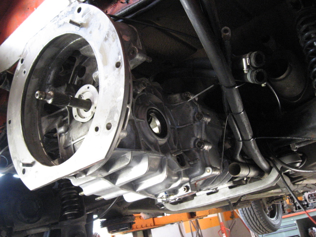

So, der Eimer ist aus dem Winterschlaf wieder da.
Getriebe hängt schon mal drin.
Jetzt musste ich doch 20mm nach hinten, aber das ist zu verkraften.
