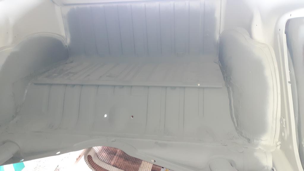

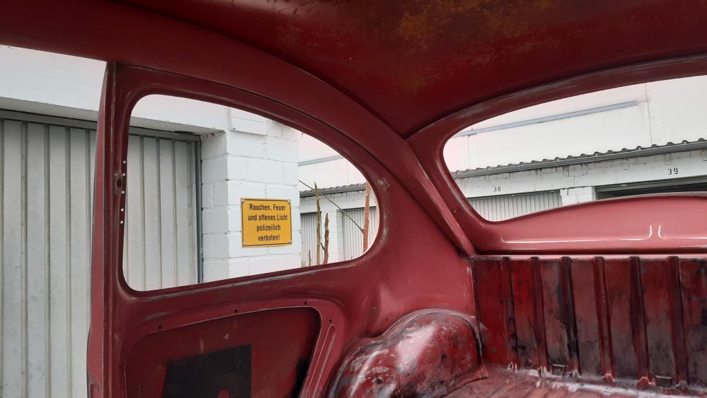

Ich habe mal den Innenraum geschmirgelt da kein Rost vorhanden brauche ich das nicht mit Brunox fluten.
Die Karosse ist fast fertig, das ging recht schnell. Jetzt muss ich mich entscheiden welcher Lack drauf kommt. :roll:
Das ist gar nicht so einfach. :mrgreen:
VG Norbert

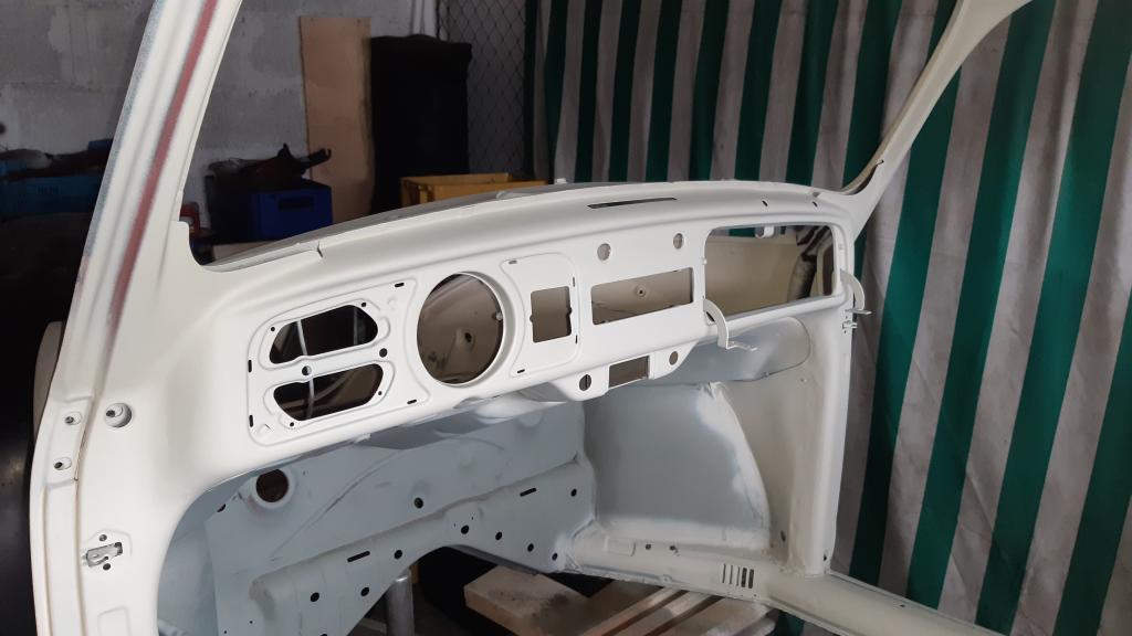

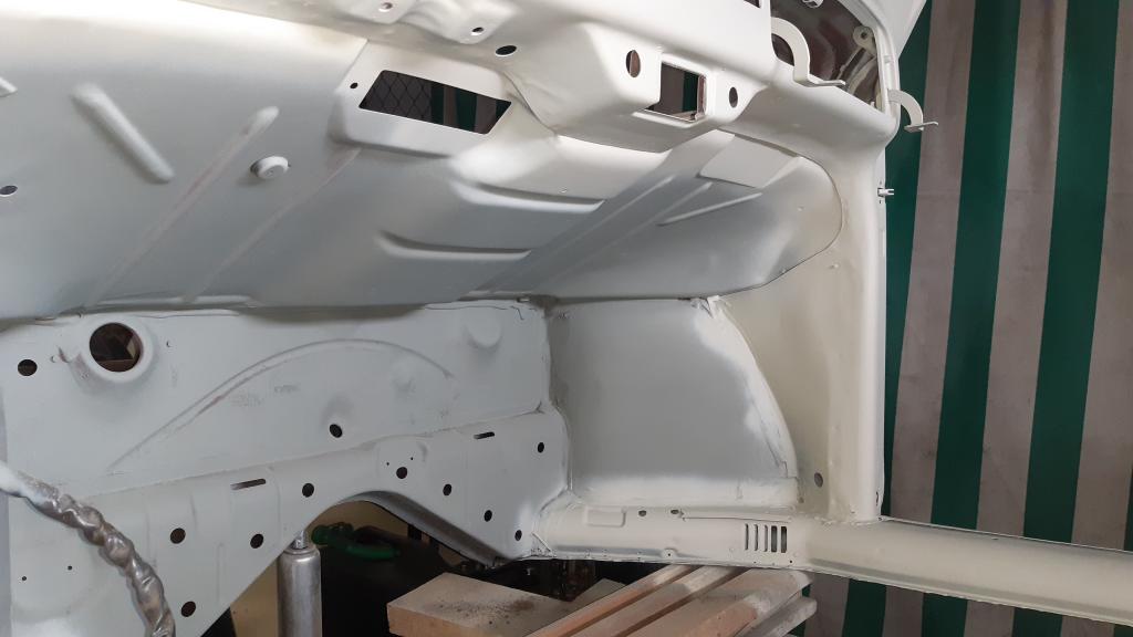

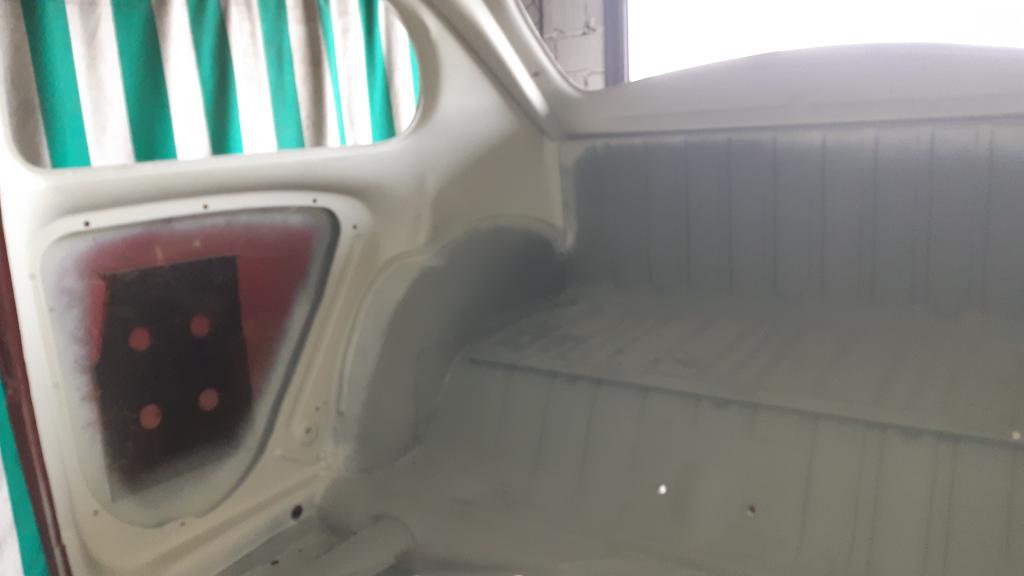

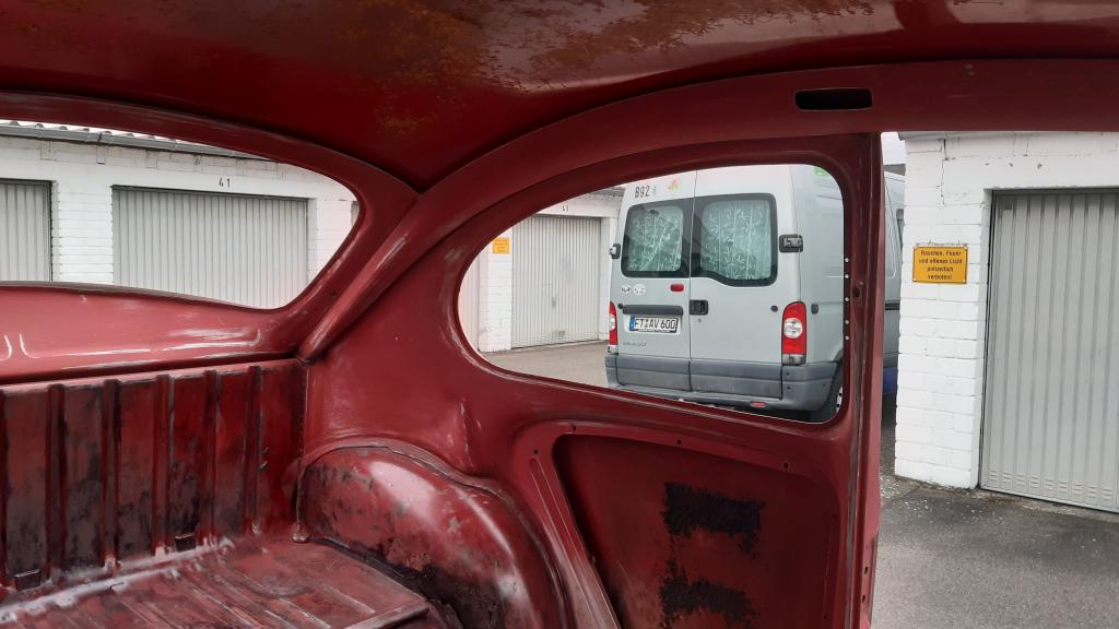

Bei mir ging es auch etwas weiter.
Habe den Innenraum gefüllert.
Wundert euch nicht über den Farbunterschied, das grau ist Brantho Nitrofest und das helle ist Füller von Mipa.
Lack mach ich überall drauf nur bei den grauen Stellen kommt sowie Dämmumg und Teppich oder so drauf.
So langsam wird es, bald kommt der Lack.
VG Norbert

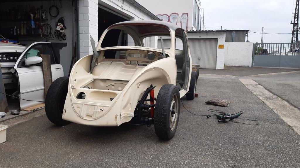

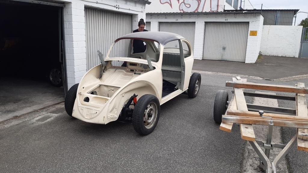

Heute war Probe Hochzeit.
Habe geschaut ob alles passt, so richtig passen tut es vorne aber nicht habe ca. 3cm Luft zwischen Napoleonhut und Karosserie.
Werde wohl die 2 Halterungen versetzen müssen damit die Karosserie vorne tiefer kommt und dann aufliegt.
Oder habt Ihr eine andere Idee. Wie ich das lösen kann.
habe davon leider kein Bild gemacht, fing an zu regnen.
VG Norbert
aus der Pfalz

gut dass du vorm lackieren schaust ob die draufpasst! :up:
deine Karosserie ist ein 67er modell, gabs nur ein jahr. währe schön wenn du den wieder so aufbaust, ist was besonderes ;)
aber mit anderem heckdeckel, -blech und türen ist das wohl schon zu spät.
alte teile aufarbeiten ist i.d.r. immer besser als neue kaufen (kotflügel zB)

kann es sein das die dann deswegen vorne nicht richtig passt.
Weil die Bodengruppe Bj.77 ist.
Die Luft vorne zieht sich keilförmig nach hinten und da passt alles.
Wenn ich die Halterungen vorne nach oben versetze passt es auch vorne.
Hat das vielleicht schon mal jemand so gemacht.
VG Norbert
aus der Pfalz

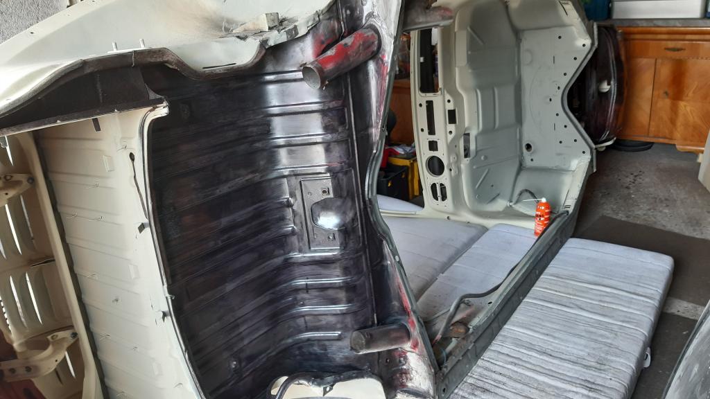

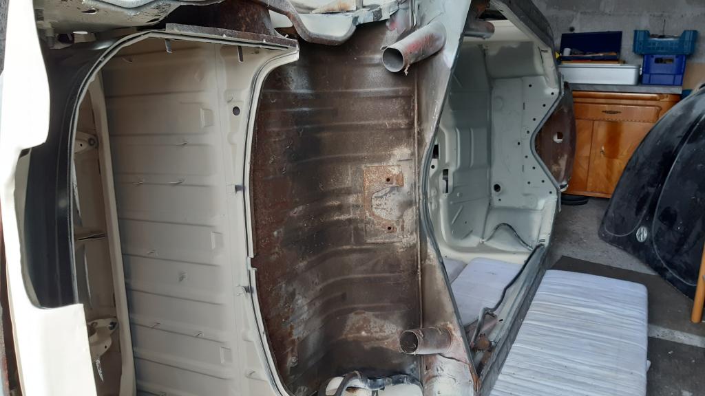

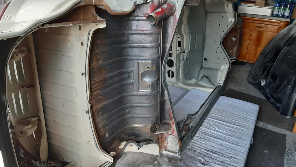

Ich habe meine Annabell mal auf die Seite gelegt. :lol:
Jetzt ist sie bis auf ein paar Kleinigkeiten zum Lackieren fertig .
Wird Dunkelblau das steht fest. 8-)
VG Norbert
