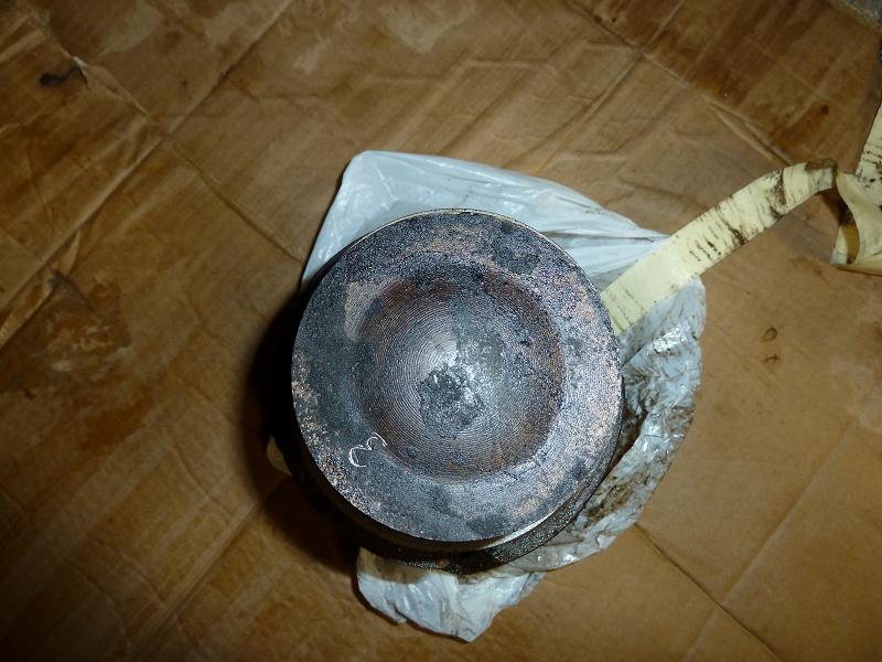

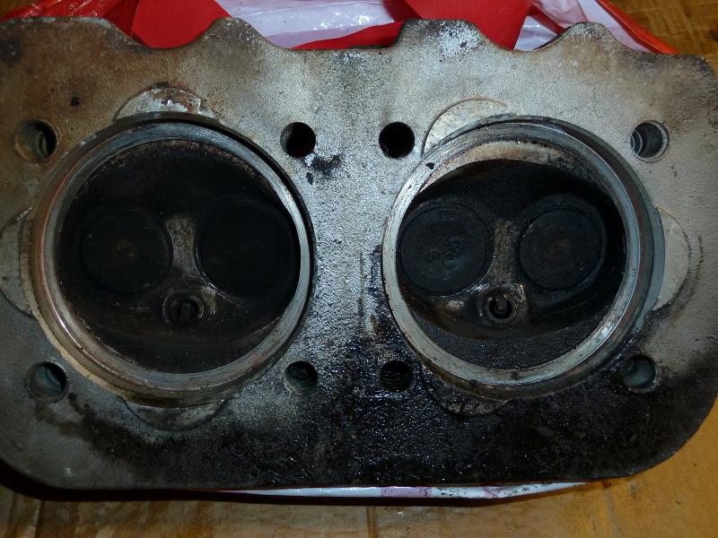

schließlich und endlich geht ja doch immer ein bischen was...
teile:
1200er einkanalköpfe mit den kleinsten ventilen 32/30 mit 8mm schaft
schauen noch gut aus (von mir als laien betrachtet)
kolben haben alle buckel
neue kolbenringe
j-rohre
warte immernoch auf mein paket aus england!
gruß lothar
teile:
neue kolbenringe
j-rohre
gruß lothar

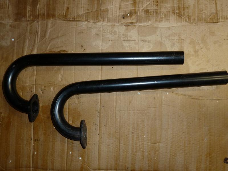

Re: 1200er "Espresso"-Motor
Wie gering in Durchmesser sind diese J-Rohre? Sehen super aus (= klein)
1192cc T1 N/A Challenger
- crazy-habanero
- Beiträge: 1847
aussen oder innendurchmesser?crazy-habanero hat geschrieben:sind glaube ich 35er...

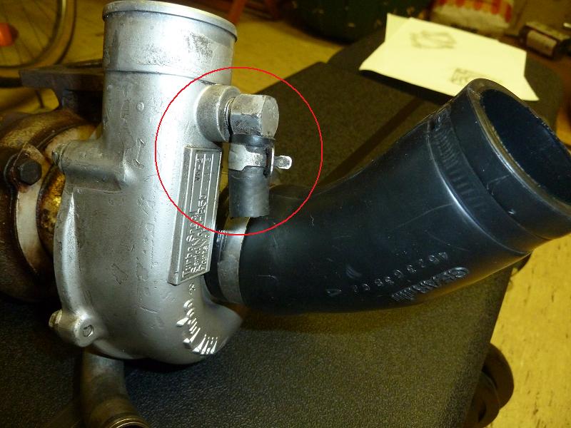

hi,

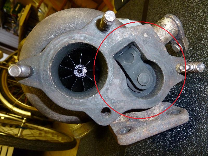

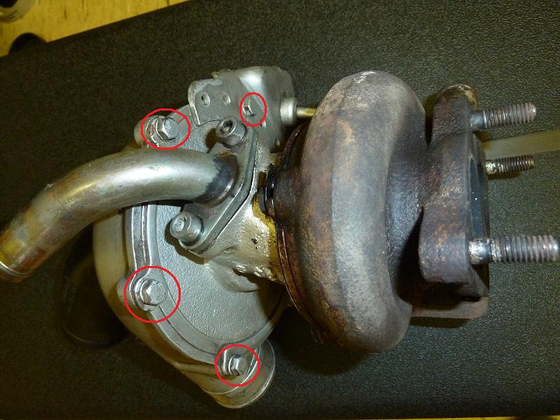

hab mal ein paar fragen zum turbolader...
-der flansch wo das wastegate sitzt, mach ich das einfach zu? bis auf den ausgang zu den gasern (siehe foto)
-kann ich das gehäuse der "frischluft"-seite einfach verdrehen in dem ich die schrauben löse, drehe und dann wieder zu schraube?
-wozu dienen denn die beiden kleinen schlauchanschlüsse? bzw was ist da angeschlossen?
hab alles auf den fotos rot umrandet
bei den einzelnen flanschen, müssen da dichtungen runter? wenn ja, wo bekommt man das zeugs?
thanx
lothar
thanx
lothar
- P1000201.JPG (121.21 KiB) 6283 mal betrachtet
- P1000202.JPG (102.54 KiB) 6283 mal betrachtet
- P1000203.JPG (88.3 KiB) 6283 mal betrachtet
- P1000204.JPG (115.2 KiB) 6283 mal betrachtet
Also:
1. Du musst schon einen Weg von der Wastegateklappe zum Auspuff machen. Wenn du das dicht machst, ist das Wastegate ja außer Betrieb
2. Sollte gehen, ja.
3. Die Schlauchanschlüsse musst du verbinden. Das ist die Druckseite des Turbos und die Wastegastedruckdose.
Da gehören Dichtungen daziwschen, die bekommst beim Teiledealer. Jedenfalls ist das bei meinem Golfturbo so
Ach ja, willst du den Turbo wirklich verwenden? Die Abgasseite sieht schon total ölig aus.
Grüße Merik
Grüße Merik
Ich glaube das du bei der Grösse des Laders das Wastegate garnicht brauchen wirst;-)...
Ich würde ohne versuchen und im Zweifelsfall nen externes nachrüsten.Dann ist der Krümmer am Turbolader auch viel einfacher zu bauen.
Die Dichtungen wirst du sicher bei Masserati bekommen:-D
