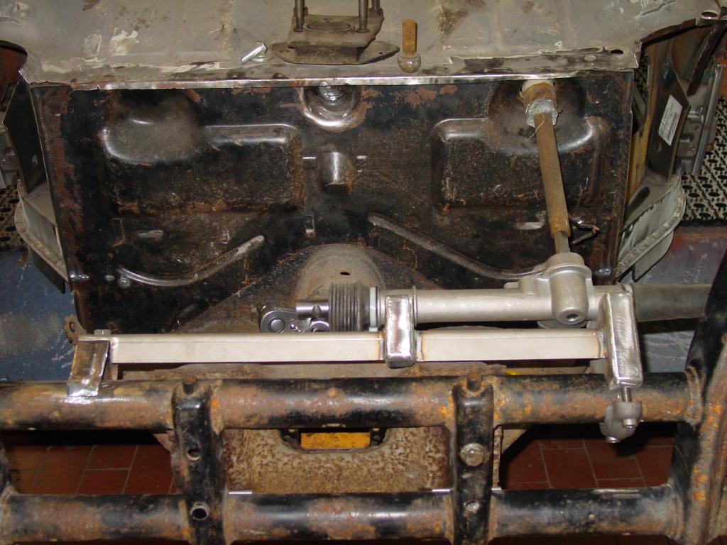

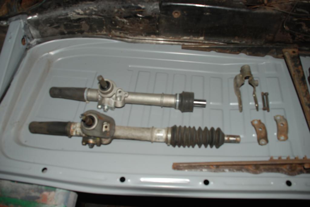

Zahnstangenlenkung einpassen.
Lenkung in Einzelteilen
Von oben
Von oben
Da müssemer noch beigehen
Perfekte Flucht
Perfekte Flucht
Aussparung
Aussparung

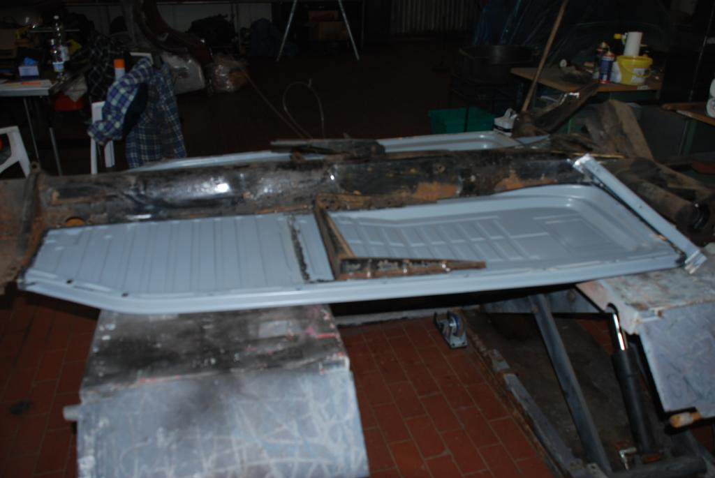

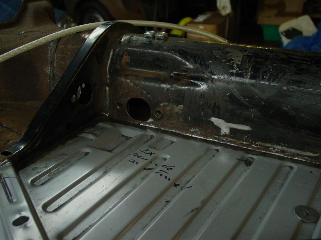

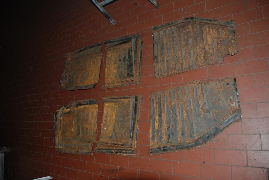

Unsere Version der Bodengruppentherapie:
Großer Hammer und Bodenhälften raus.
Dann Napoleonhut und Bodenhälften neu.
Napo ist von IGP, passt nur nach einiger Nacharbeit. Die Bodenhälften sind Wolfsburg West, Topware!
Sitzschienen sind die originalen, sauber gestrahlt. Die Nachfertigung von WW ist deutlich kürzer und vorne nicht so versteift, aber trotzdem gut.
Die Außenkante der Bodenhälften ist abgeklebt, um ein Kurzschließen an der Punktschweißzange zu vermeiden.

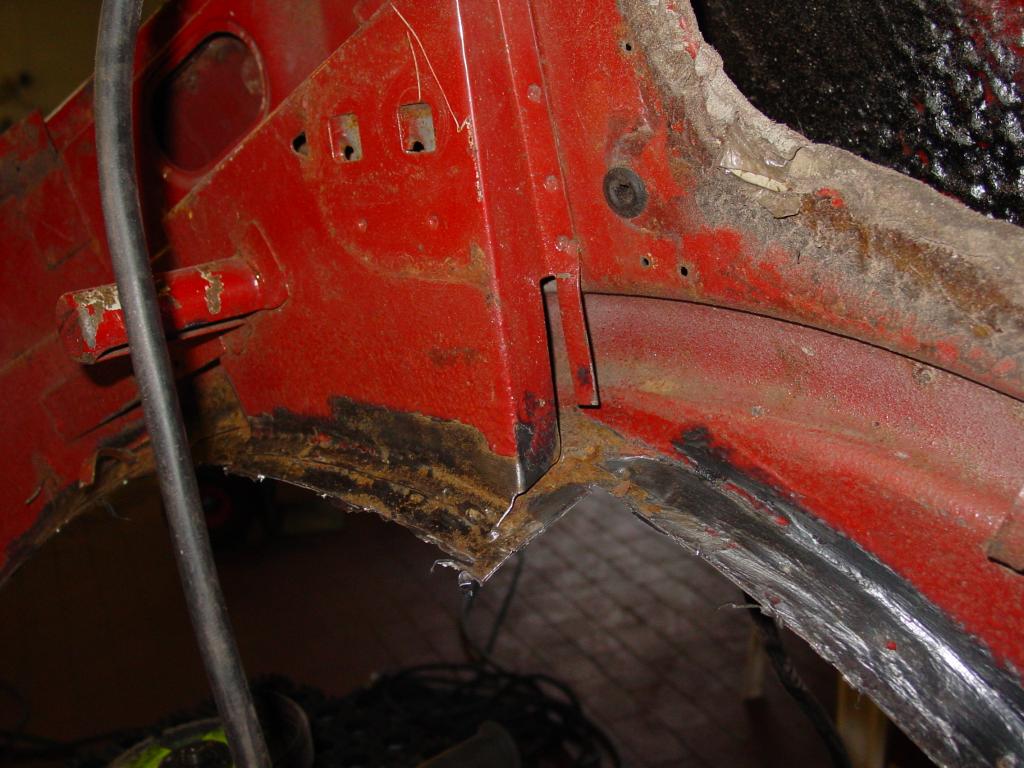

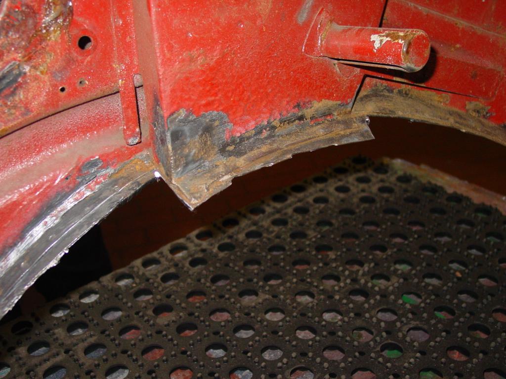

Morsche Ecke
Morsche Ecke
Ausbauteile
Ausbauteile

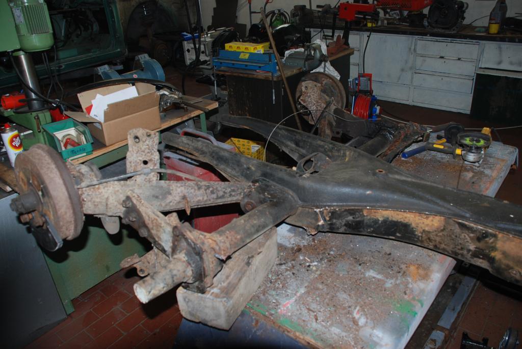

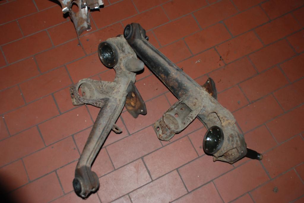

Schräglenker
Schräglenker
Drehstäbe
Drehstäbe
Bausatz
Bausatz
Passt schon
Passt schon
Grob eingepasst
Grob eingepasst
Komplettansicht
Komplettansicht

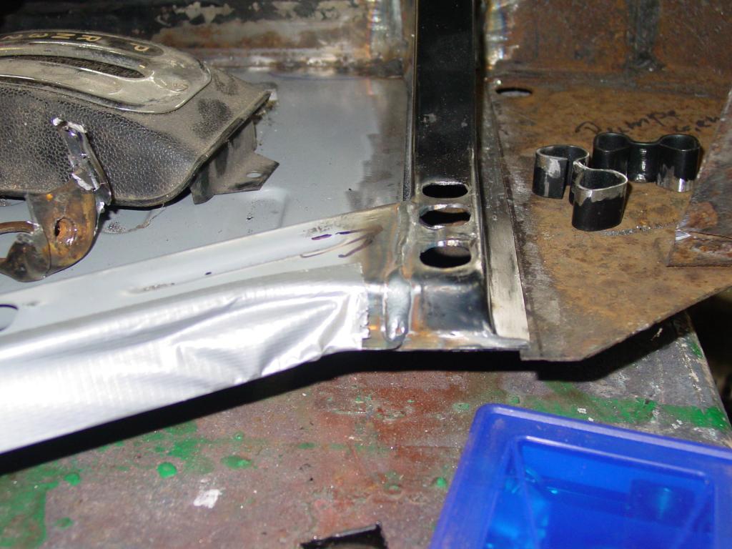

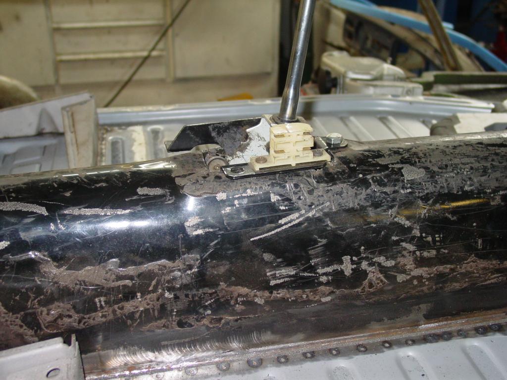

Aufnahme für den Automatik-Schalthebel

Respekt, ehrlich!
Welches Monster von Punktschweißzange verwendest du, dass du die 1,25 Bodenhälften auf dem Rahmentunnel verschweißen kannst, meine packt das bei weitem nicht?
Automatikkulisse, noch nie gesehen, was ist das?
lg
Günter
Beiträge: 3474
Re: 66er Cabriooohohohoh
Hallo Günter.
Das "Monster" ist eine ältere Elektron-Zange, natürlich mit passenden langen Armen und Druckluftanschluß.
Die ist damit aber auch schon an der Grenze, ebenso wie der 32A-Stromanschluß.
Das Cabrio bekommt das Automatikgetriebe vom Typ3/Typ4. Da kommt die Schaltbetätigung her, mit Seilzug.

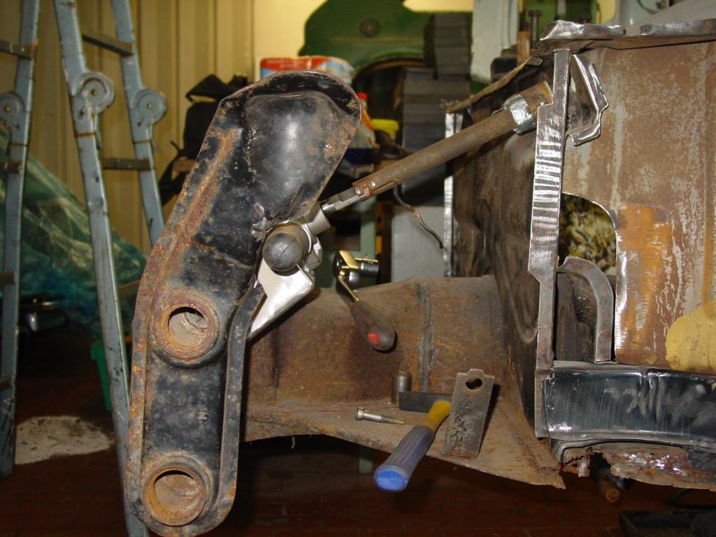

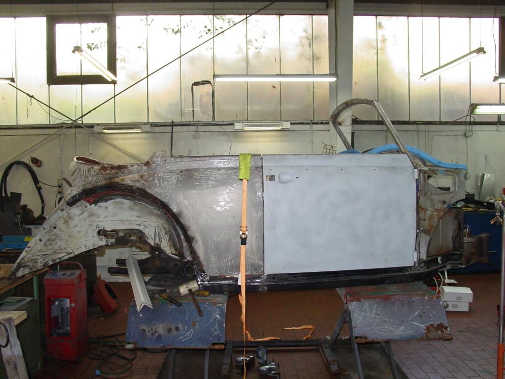

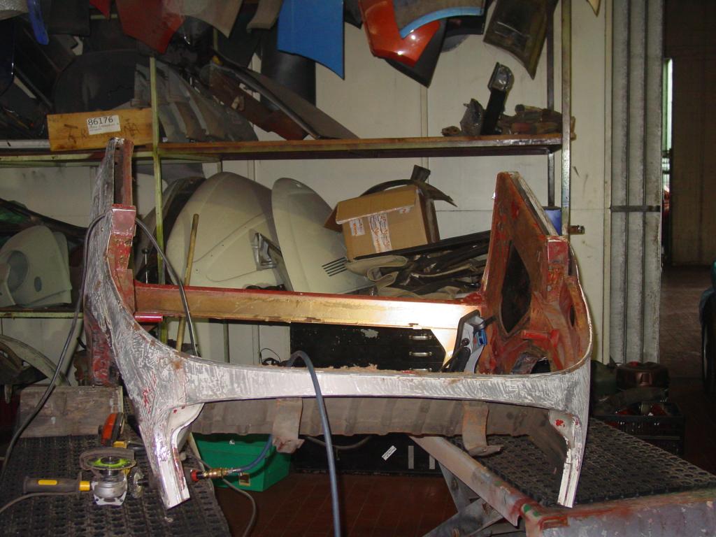

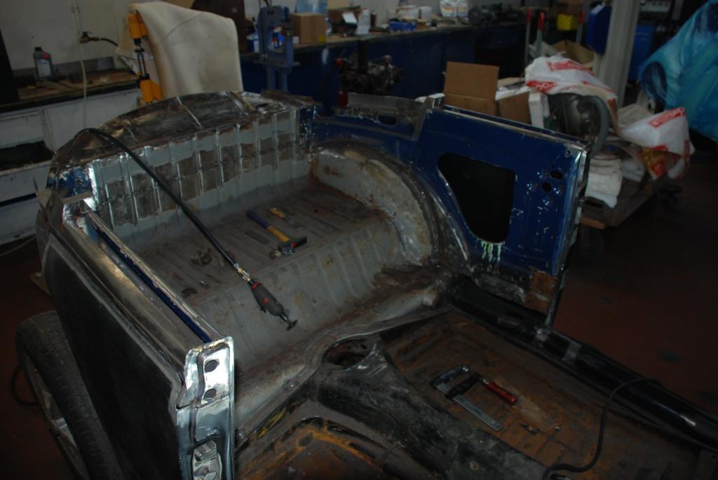

Jetzt geht's hinten weiter
Firefox
Beiträge: 1798
Fahrzeug: Mini Cooper
Fahrzeug: Sfera RST 50
Beitrag von Firefox »

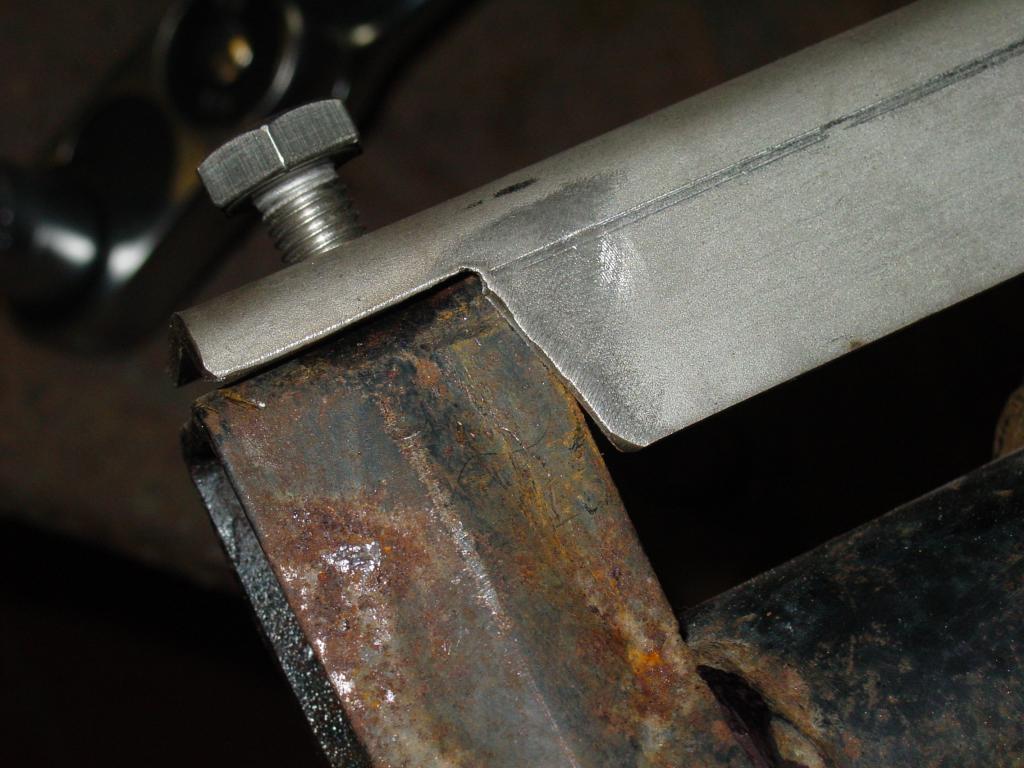

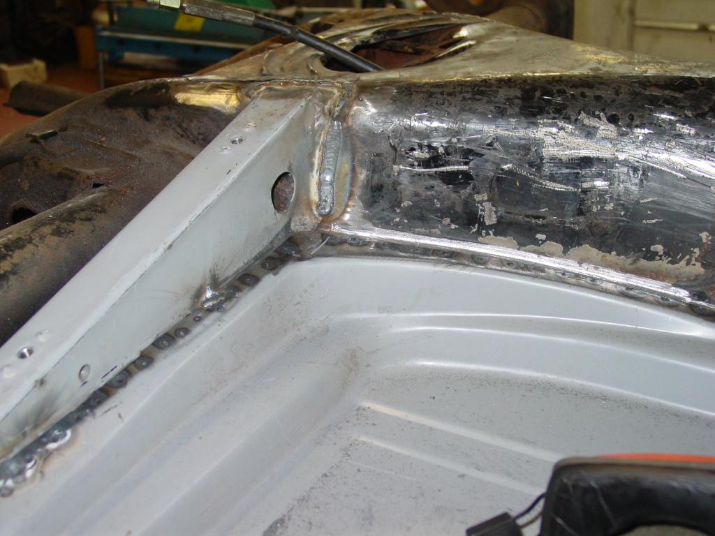

Da muss aber eine klaffende Lücke geschlossen werden wenn das die finale Positionierung ist.
Mal schauen wie du das dann so machst.
Beiträge: 3474
Welche "klaffende Lücke"?
Ca. 2 mm und der Flansch vom inneren Seitenteil als "Badsicherung", MAG-gepunktet und anschließend MIG-gelötet.
Weitere Bilder folgen.
