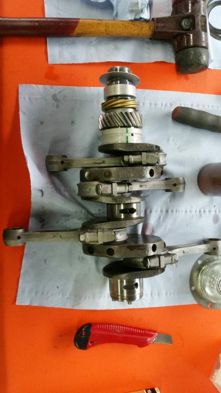

Freitag War der langersehnte Tag,
Block zusammen stecken
hat alles soweit funktioniert, Motor drehte sich schön, es blieben keine Teile übrig und alles ließ sich schön drehen.
Axial Spiel auf 0.1 eingestellt.
gebaut mit LM48 Paste und Loctite 574 Dichtmittel.
jetzt heißt es für K+Z sparen und für die Köpfe, Motor ist schön im gelben Sack eingepackt.

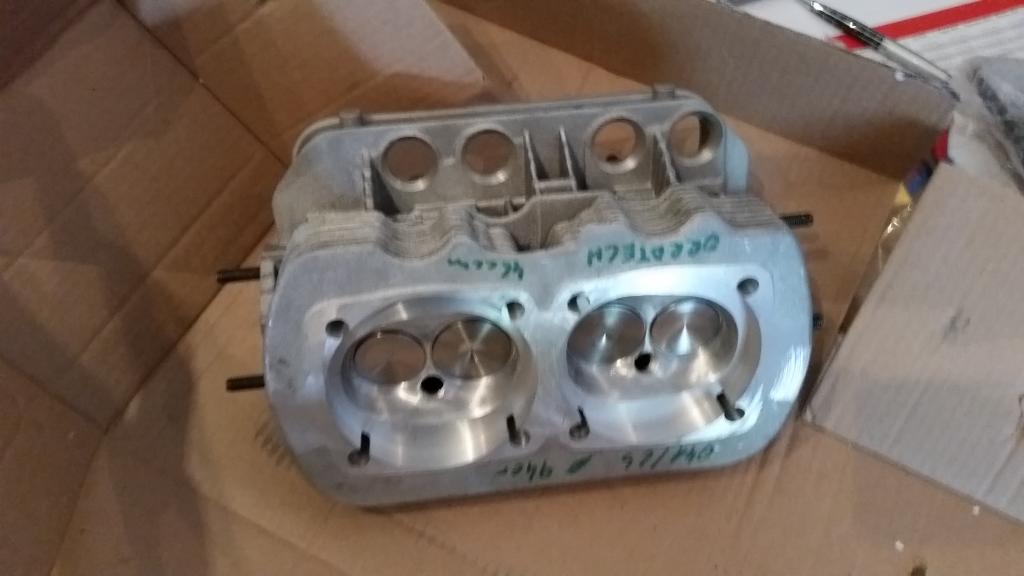

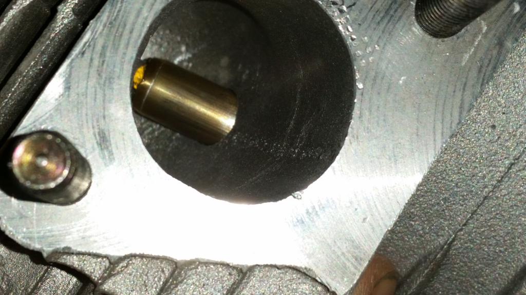

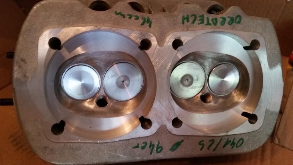

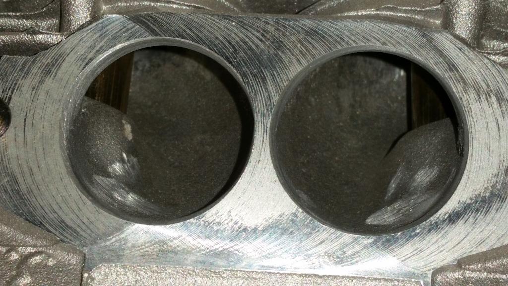

So knapp einen Monat für neuen Kram gespart:
Verstärkte Kupplung, 94er AA und ein Satz Köpfe
041 mit 40x35.5, Edelstahl Ventile, verstärkte Federn, 45ccm Brennraum, mit Unterlegringen ende ich bei 9.5:1, angepasste Sitzringe, Kanal zu SitzRing leicht bearbeitet...
Aber die Kanäle gefallen mir noch nicht sooo dolle, denke mit leicht glätten reichen sie dicke fürs Konzept?!

An den Führungen wäre noch etwas rauszuholen und die Kanäle auch, aber dafür müsste alles auseinander
. Dann kannst Du nur noch nacharbeiten. Wie sehen den die Ventile aus? Da ist meistens noch Spielraum nach oben

eine Leichte Bearbeitung bekommen sie noch
Ich meine das Dingen ist eh auf Drehmoment ausgelegt, da kommt es auf das letzte PS nicht an

Aber kein Drehmoment ohen gute Füllung
Re: Erstlingswerk: 'Standart' 1915er EVO1 mit Nowak Welle &
Ja...hatte ich versucht zu erklären;-)
