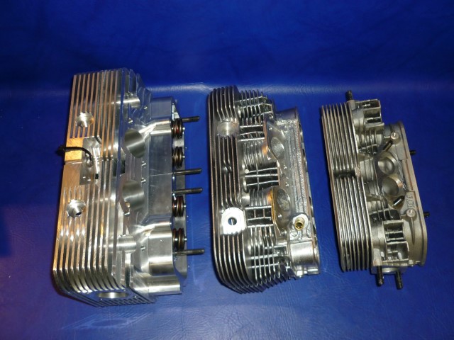

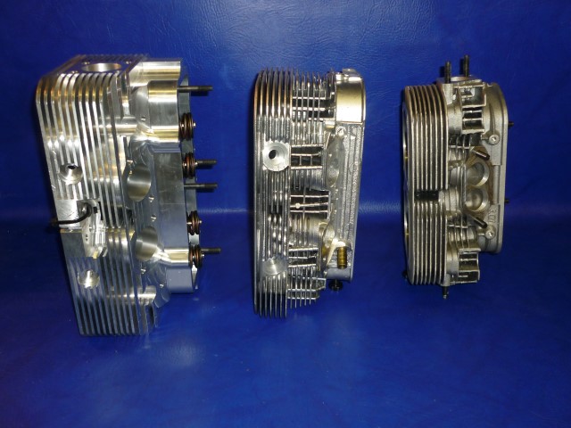

Größenvergleich von links nach rechts
großer Billetkopf-------originaler Typ4 Kopf--------Typ1 Kopf
Ich hoffe, das hilft etwas. Die Dinger sind wirklich richtig groß.

Würden die köpfe mit 103mm oder mit 105mm Bohrung gemessen?
Re: Neue Köpfe
105 mm Zylinder. 103mm Zylinder sind für 52/42 Ventile zu klein.

in Herford gab es die neuen Remmele Köpfe und die Köpfe von Herrn Pieper zu sehen.
Die Köpfe von Remmele mögen ja ganz gut sein, jedoch sind die unfassbar groß.
Ich weiß gar nicht wie/wo man die einbauen will..
Grundsätzlich natürlich schön das es Neuheiten gibt.
Die Köpfe von Thorsten Pieper sind wie gewohnt top, sauber verarbeitet und es gibt auch direkt eine Haube für Porschelüfter!
Ich bis sehr gespannt auf die ersten Ergebnisse.

Re: Neue Köpfe
Re: Neue Köpfe
natürlich sind die Köpfe groß und schwer, aber nicht schwerer wie unser Gußzylinderkopf. Die Zylinderköpfe sind von Zylinderauflage zur Ventildeckelauflage genau 3 mm höher und von Auslaßkanal zu Auslaßkanal 330 mm lang (Original 310 mm). Sie sind für extreme Motoren über 2.8 ltr. gemacht. Desweiteren gibt es bald für den normal leistungsgesteigerten Motor den sogenannten Light Kopf ab 2.4ltr. der deutlich leichter ist und die Serienabmaße hat.
mfg
Edi
mfg
Edi
