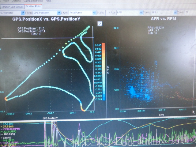

Viel neues gibts nicht, der Winter war wie immer zu kurz,
aber ich hab die Daten von 2014 ausgewertet:
Wo sind wir denn da gefahren?
ELO
Beiträge: 2054
Fahrzeug: Suzuki Bandit 600
Wohnort: 71364
Re: Typ 3 1600T
Beitrag von ELO »
Das war sicherlich die Fahrt zum Planetarium um dort in das Universum zu schauen :D
