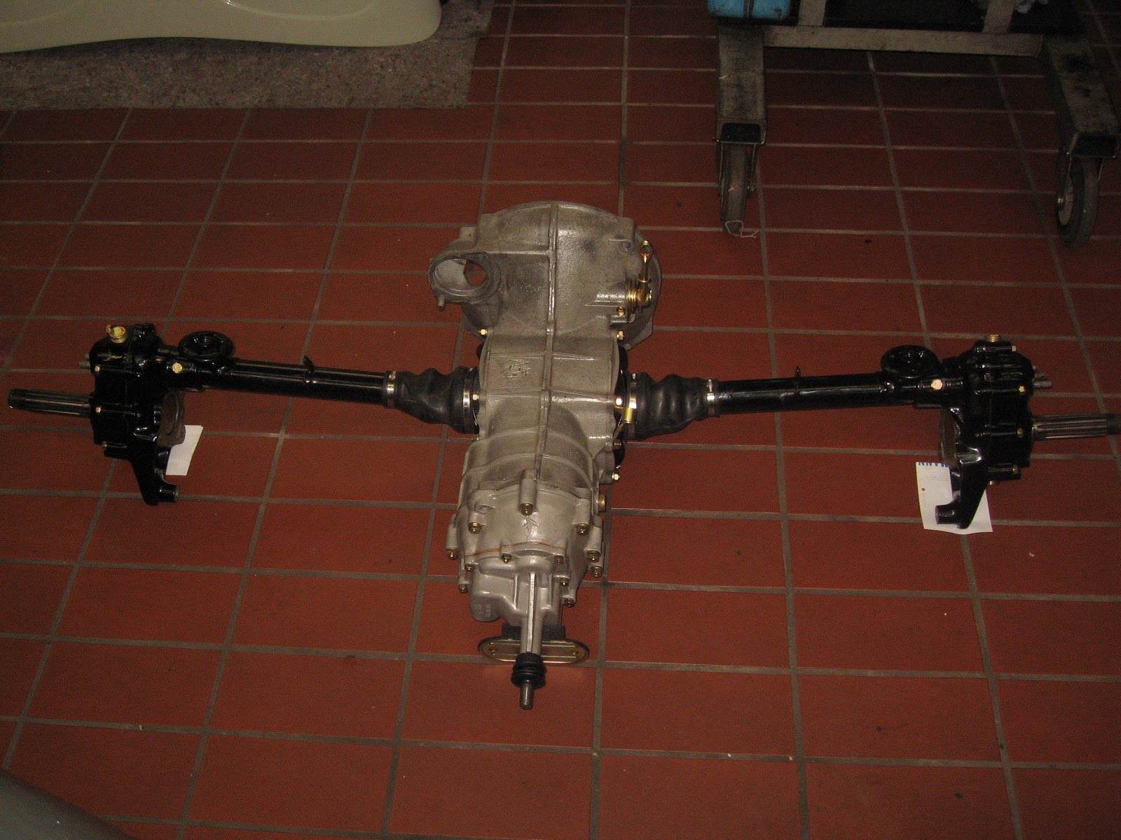

Hab gerade erfahren das ich wahrscheinlich ein Vorgelege drin hab.
Dann muss ich wohl für schmales Geld die Hinterachse umbauen

T2 mit Vorgelege, hab ich noch nie gesehen? ich dachte das geht nur mit pendelachse

kann ich das von aussen irgendwie sehen?
War halt ein hoher Feuerwehrbus.

ja. google das am besten einfach mal...

t2 hat doch immer schräglenker?
mit vorgelege hab ich denn noch nie gesehn...
mach mal ein bild, dann sollte das klar sein.
