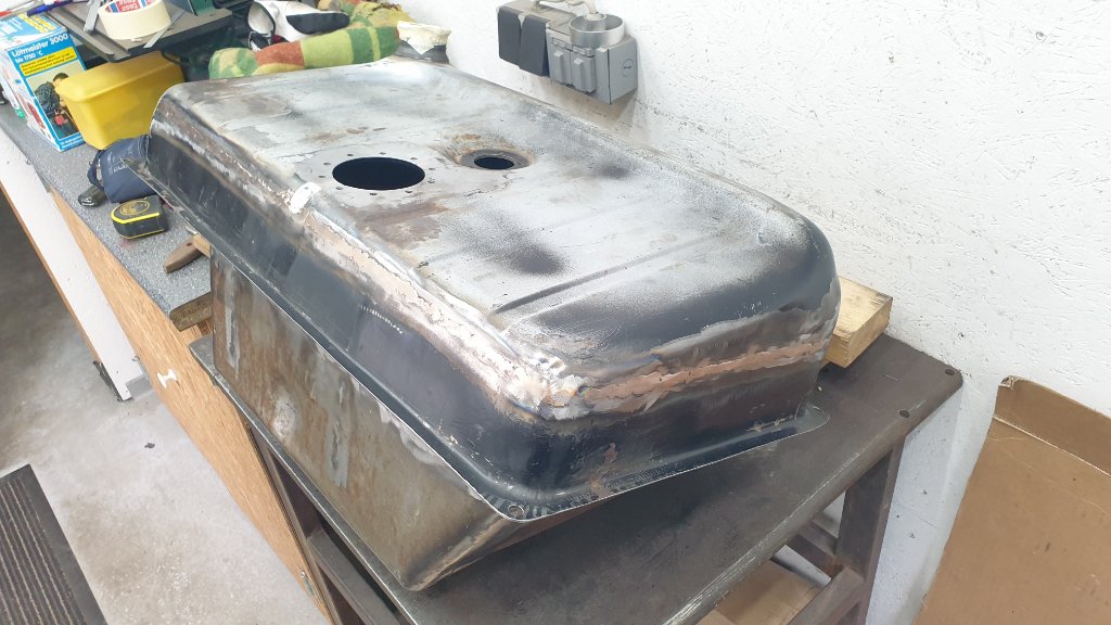

So siehts bei mir aus
Stahlring eingeschweißt um die Dichtfläche stabil zu machen
Dann einen Alu Topf mit O Ring Dichtung und Intankpumpe von unten geschraubt
Sprit und Spannung von unten geschraubt
Ich hab den Quatsch mit Catchtank und so auch probiert hat mit alles nicht gefallen das Zeug sitzt alles im Spritzwasser und es sind zu viele Einzelteile für die Position im Fahrzeug
( Meine Meinung )
( Meine Meinung )

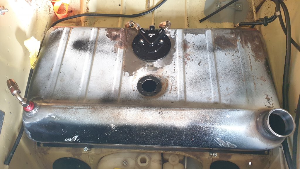

Re: Tankmodifikation für Einspritzung
Deine Lösung fand ich damals schon klasse und wollte sie eigentlich nachbauen
Wie gesagt, leider fehlt mir der Platz.
So sieht es gerade bei mir aus: Tanksender ist jetzt ein Tauchrohrsender.

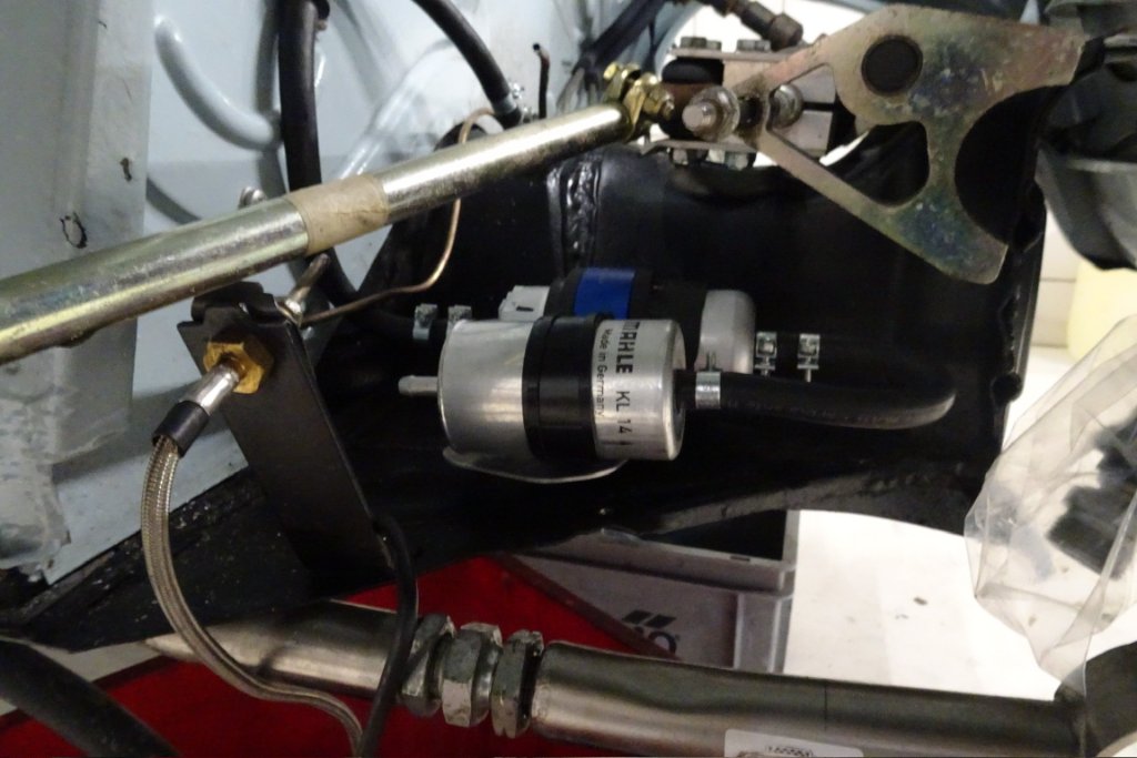

Ich hab da damals beim Subaru-Käfer auch alles mögliche probiert, Problem bei den Wasserumbauten mit Kühler vorne war immer dass nach längerer Fahrstrecke vorne durch die warme Abluft vom Kühler alles ziemlich warm bis heiss wurde, dadurch hatte ich dann Blasenbildung was zu unfreiwilligen Stopps führte.
Ich hab dann die Pumpe hinten an die Drehstabrohre verbannt, mit 12er Schlauch zum Tank, seitdem war Ruhe.
Bei mir war teilweise nach schnellen Autobahnpassagen das Stirnblech im Fußraum warm wie eine Heizung.

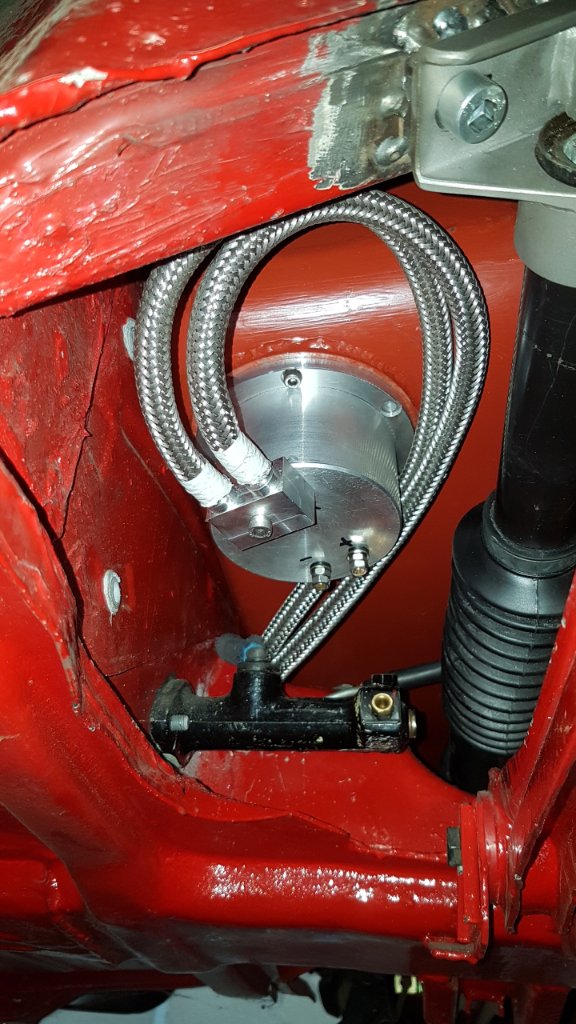

Ist denn nun das ansaugen von Luft bei niedriger Tankfüllung noch ein Thema was man beachten muss? Und hat jemand die Schaumdinger ausprobiert?
Ich möchte nicht groß am Tank bauen, nur einen zweiten Schlauchstutzen mit Silberlot einlöten.
Da ich noch einen Catchtank mit Pumpe da habe, soll dieser unterhalb des Tankes verbaut werden und mit zwei Verbindungen an den Tank angeschlossen werden. Rücklauf vom Druckregler geht auch auf den Catchtank.
In einem Versuch mit unserem EFI Tank vom Kofferraum, entsteht auch eine geringe Zirkulation durch die zwei Verbindungsschläuche Tank/Catchtank, das Entlüftet sich auch, wenn die Schläuche einen Luftsack haben.
Grüße Bert
Grüße Bert
