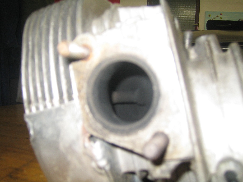

Was ist mit einem 34er Einzelvergaser drin???
Re: Was ist mit einem 34er Einzelvergaser drin???

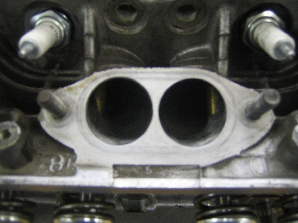

Dann waren das sicher AB oder AR Bögen.Da ist das Loch wirklich etwas kleiner.AS und AD passt Plug&Play

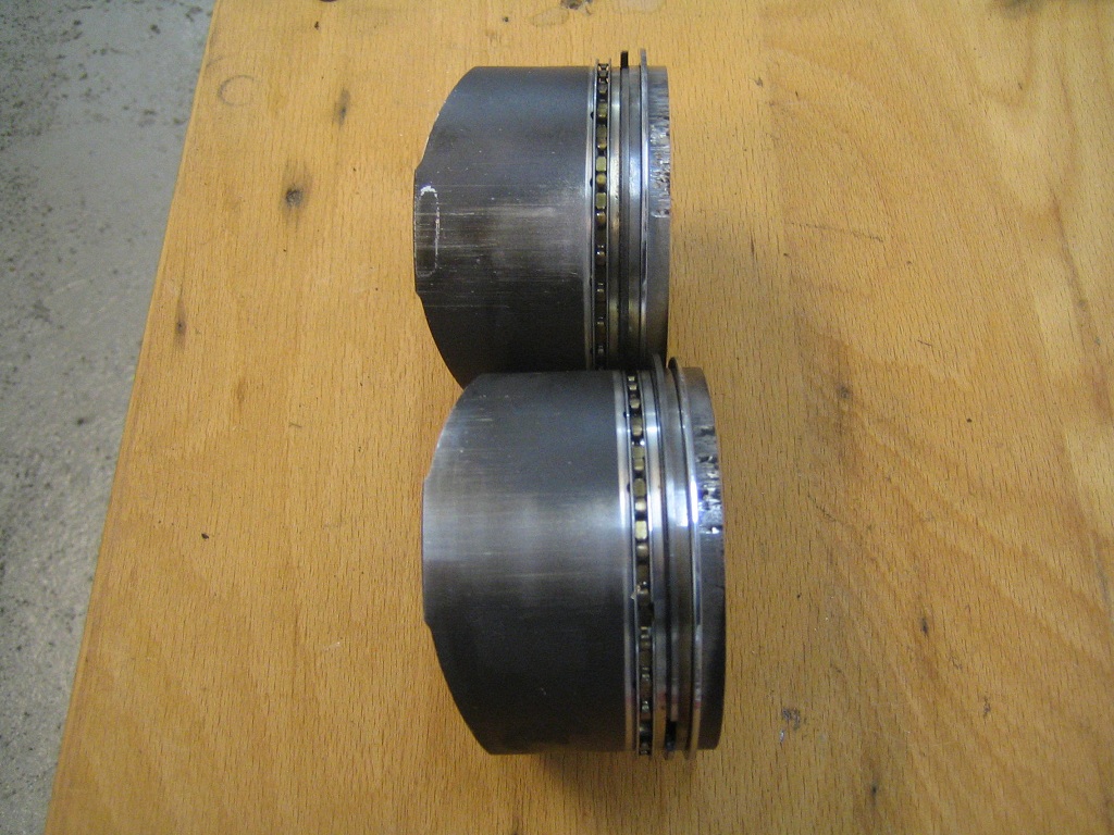

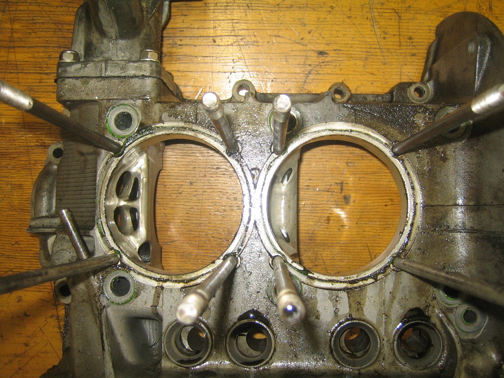

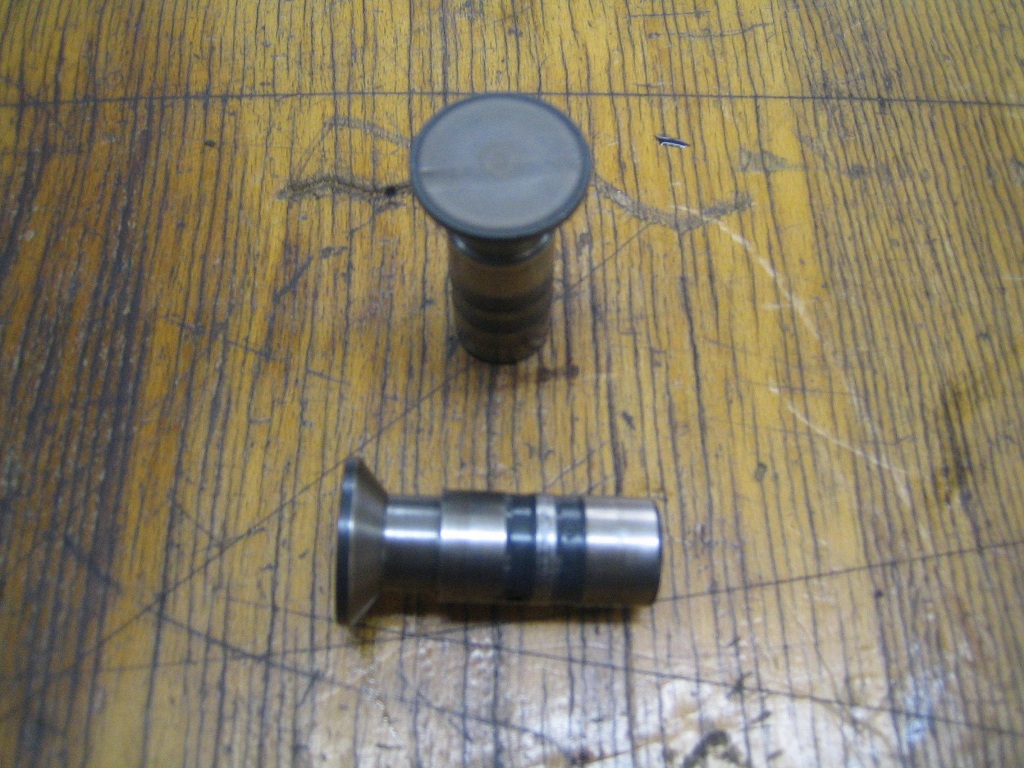

So, endlich habe ich mal ein paar Bilder von meinem 1776 ccm hochgeladen.
Einzig ärgerlich sind die Fressspuren der Kolben.
Ich habe mir aber eine Honbürste gekauft, mit der ich die Zylinder bereits nachgehont habe. Sehen wieder top aus.
Zum Glück habe ich nochmals top gebrauchte 90,5 x 82mm Kolben liegen
Jetzt noch neue Kolbenringe und das Set geht wieder.
Vorher werde ich aber noch weitere Modifikationen durchführen.
Gruss Jürgen N.
Gruss Jürgen N.

Drückt es nicht ziemlich auf die Kurbelwellengehäuse entlüftung wenn du da die "Ventilationsöffnung drin hast?
Ich habe mir gedacht es wäre mit Absicht nur so ein kleiner Übergang zu der vorderen "Kammer" deswegen...
Sollte der Druck von den aufeinander gehenden Kolben nicht zu den auseinandergehen Kolben wechseln?
MfG Lars
MfG Lars

Die Ventilationsöffnungen nehmen zumindest ordentlich Druck aus dem Gehäuse.
Du hast ja eine Druckerhöhung durch das Vorbeiströmen der Gase an den Kolbenringen vorbei ins Gehäuse.
Da schadet eine grössere Entlüftung nicht.
Allerdings ist es tatsächlich so, dass der Druck im Entlüfterkasten höher ist und ich diesen eventuell noch weiter modifizieren muss ( mehr Schottbleche ).

Das machen doch alle guten Tuner , andere sagen das braucht man nicht ,aber warum fliegt der Kolbenboden bei 7500 -8000 U/min davon.

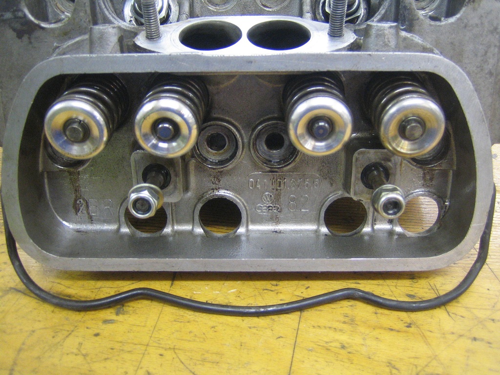

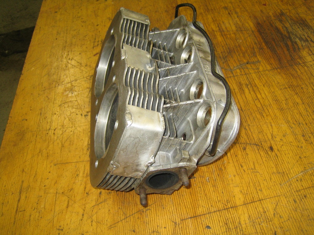

Von den Köpfen sollte ich ja noch Bilder einstellen:
Bearbeitung nach normaler Vorgehensweise.
Basis 041er Kopf mit schlanken 39 / 33 Ventilen, Brennräume nach aussen auf den 90,5er Durchmesser angepasst, Kanäle rund nachgearbeitet. Nichts geschweisst o.ä. - ausser die Luftführungsbleche.
Gruss Jürgen N.
Gruss Jürgen N.

Super Idee mit den Lüftungsblechen...
Poloeins hat geschrieben:Super Idee mit den Lüftungsblechen...
Seh ich genau so. SOwas habe ich bei meinen aktuellen Köpfen auch gemacht

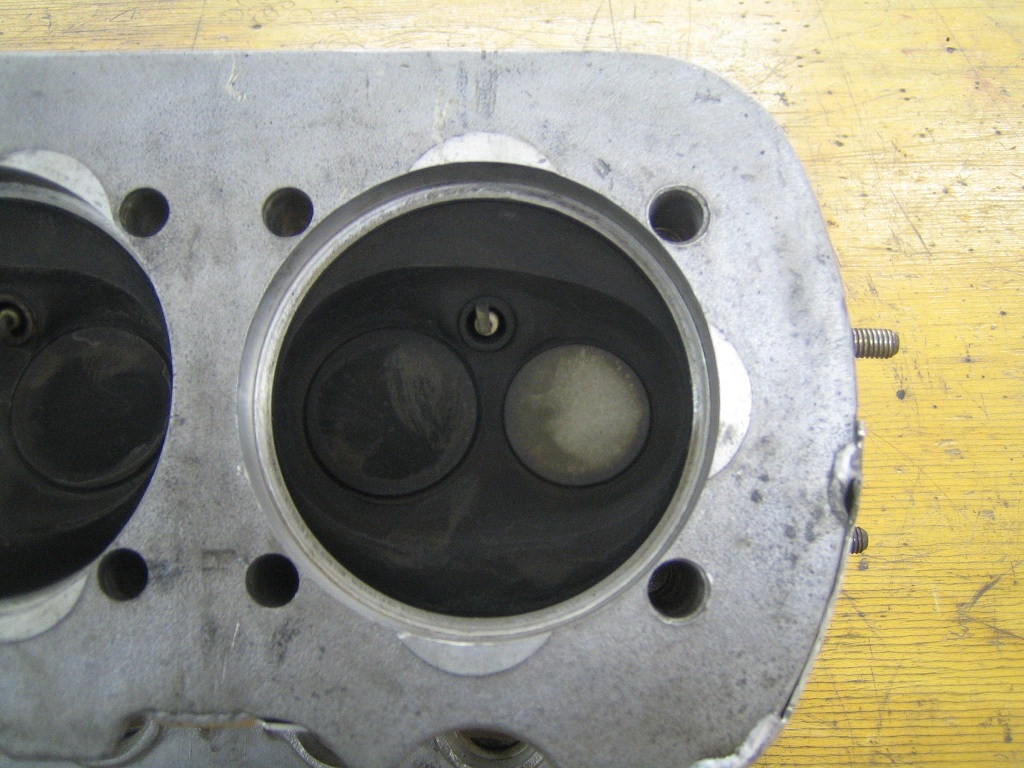

Ein Bild vom Brennraum habe ich vergessen.
Normale Nacharbeit.
Verdichtung 9,0:1 mit 1,6mm Kolbenrückstand.
Gruss Jürgen N.
Normale Nacharbeit.
Gruss Jürgen N.

Ich bin begeistert.Sieht wirklich gut aus.Aber ich frage mich ob da nicht noch nen bissl mehr geht...
Alles was ich sehe sieht wirklich verdammt gut aus...Aber Jens hatt scon mit 1192ccm und nicht soviel Knowhow 58,5PS;-)
