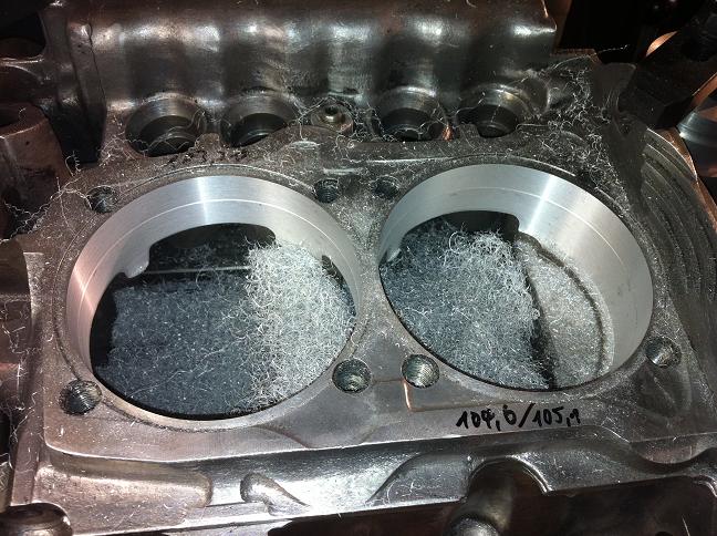

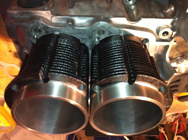

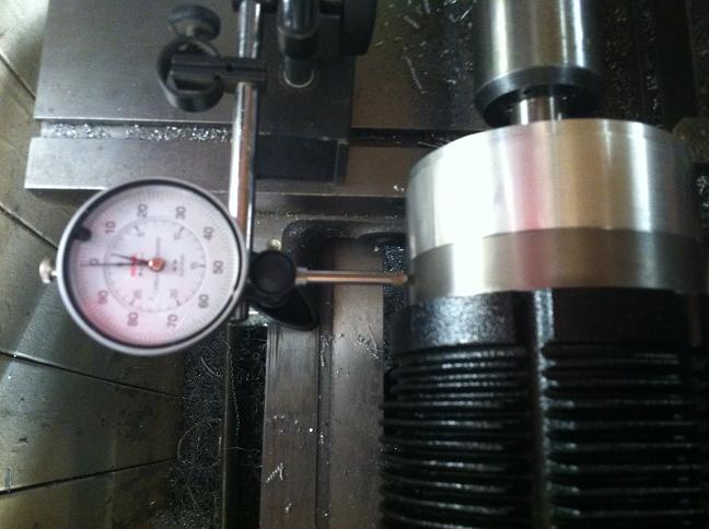

Gestern sind die Zylinder angekommen. Aus dem Karton haben sie gehäuseseitig einen Durchmesser von 106,4mm. Wenn das WBX Gehäuse so weit aufgedreht wird, dann wird´s allerdings arg knapp an den Stehbolzen. Also habe ich das Gehäuse nun stufig auf 104,6/105,1mm ausgedreht und die Zylinder schon mal auf 105,0mm vorgedreht. Endgültig abgedreht werden sie, wenn ich den Rumpf mal probehalber gesteckt habe und weiß, wie weit die Zylinder gekürzt werden müssen. Leider fehlen mir dazu noch einige Teile, aber immerhin geht´s langsam voran.
So, nachfolgend noch ein paar Bilder...

- Zylinder ausrichten und abdrehen4.jpg (50.02 KiB) 10386 mal betrachtet
- Zylinder abdrehen4.jpg (82.93 KiB) 10386 mal betrachtet

aber warum drehst du das gehäuse stufig aus? sind ja nur 0,5mm unterschied..?

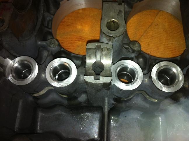

Während meines Urlaubs habe ich leider nicht so viel machen können wie ich mir vorgenommen hatte, da ich einige Tage krank gewesen bin, aber immerhin bin ich dazu gekommen die Stößelbuchsen einzupressen. Thorsten hatte mir ja im Vorfeld gesagt, dass die Buchsen hinterher nicht mehr auf Maß aufgerieben werden müßten....und er hatte Recht!

@Stevo L: stimmt schon, dass der Unterschied sehr gering ist, aber ich denke mir, dass jedes Bißchen helfen sollte. Ich hätte das gehäuse natürlich auch auf knapp 106,5mm (Aussendurchmesser der AA Zylinder vorm Abdrehen) aufbohren können, nur hätte ich dann nur noch minimale Wandstärke zu den Stehbolzengewinden gehabt.

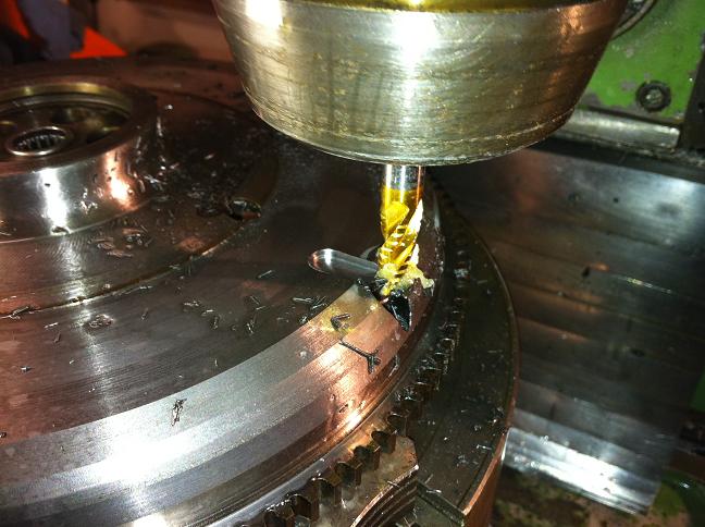

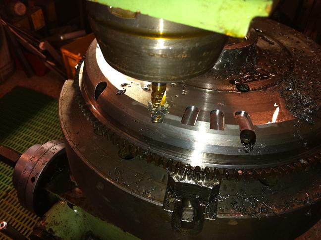

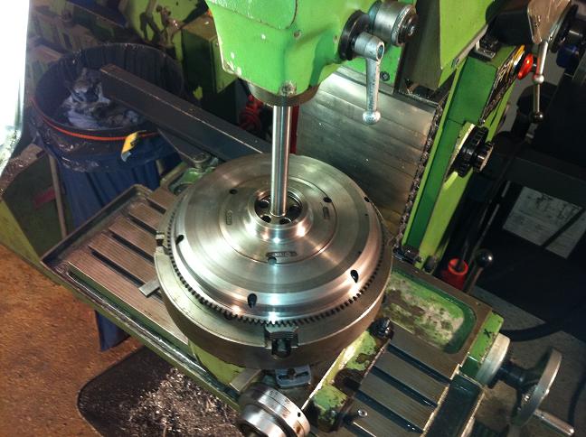

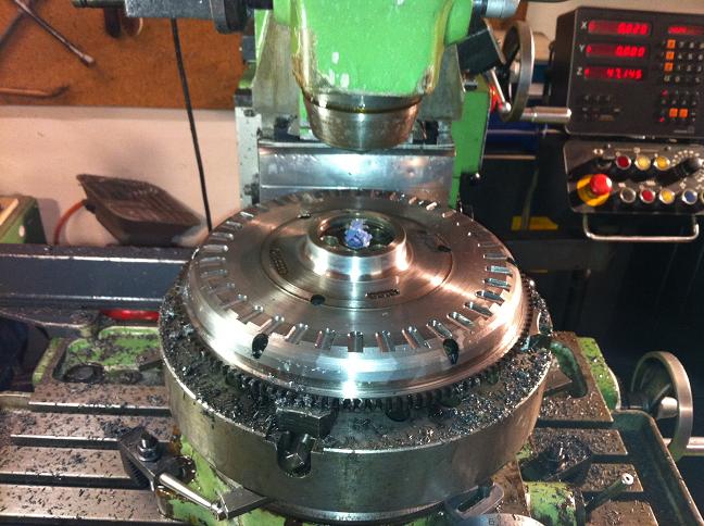

So, einen freien Tag habe ich heute genutzt, um das Triggerrad ins Schwungrad zu fräsen. Aus Angst das SR zu versauen habe ich das schon eine ganze Weile vor mir her geschoben, aber es hat zum Glück super geklappt. Lediglich der fehlende Zahn (36-1 Triggerung) muss noch gefräst werden, aber im Moment bin ich mir noch nicht sicher, welcher das sein muss.
@MSS Markus bzw. alle anderen, die sich mit der MSS-RX oder Megasquirt auskennen: wenn mein Sensor in Position 2 Uhr sitzt, wo muss dann der Zahn fehlen? Auf 5 Uhr???
Tobi
Tobi

Re: 2,8er Luft-WBX
Hallo Tobi
Montiere das Schwungrad auf die Kurbelwelle ( die Position in der es später auch verbaut wird ) und stelle die Kurbelwelle auf OT 1. Zylinder fräße nun den Zahn weg der so um 80° bis 100° Kurbelwinkel vor dem Sensor sitzt.
Kurz gesagt die Lücke ( der fehlende Zahn ) muß ca. 80°-100° vor dem Sensor sein wenn der 1. Zylinder im OT ist.
Die Feineinstellung kann später am Steuergerät gemacht werden.
Bei meiner Steuerung ( Haltech ) kann man die Lücke einfräsen wo man will - man muß nur dem Steuergerät nur sagen wo sie ist.
Re: 2,8er Luft-WBX
Hallo Elo,ELO hat geschrieben: Kurz gesagt die Lücke ( der fehlende Zahn ) muß ca. 80°-100° vor dem Sensor sein wenn der 1. Zylinder im OT ist.
vielen Dank für die Erklärung! Ich bin mir aber immer noch nicht ganz sicher, ob ich es richtig verstanden habe.
Vielen Dank schon mal für die Aufklärung!
Tobi

Re: 2,8er Luft-WBX
Von welcher Seite schaust du auf das Schwungrad ??
Von hinten - also der Riemenscheibe oder von der Seite wo die Druckplatte ins Schwungrad kommt.
Ohne diese Angabe kann ich nichts dazu sagen
- ELO
- Beiträge: 2054
- Fahrzeug: Suzuki Bandit 600
- Wohnort: 71364
Re: 2,8er Luft-WBX
Wenn du von der Seite der Druckplatte auf das Schwungrad schaust ist der fehlende Zahn dann auf der 9 Uhr Position
