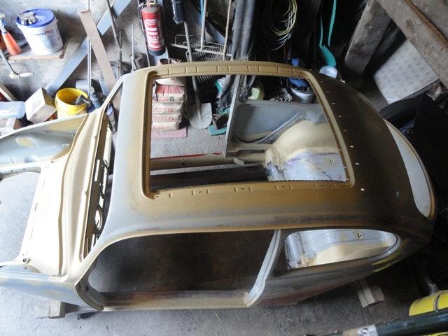

Hi zusammen,
die letzten Tage hab ich schon mal wieder Kleinigkeiten gemacht. Regenrinne entrostet (zumindest schon mal eine Seite). Restlichen Löscher zugeschweißt, die nicht mehr gebraucht wurden. Chassischrauben besorgt damit am Wochenende die Front gemacht werden kann. Wegen dem innenbefüllbaren Tank mußte natürlich die Tanköffnung im Seitenteil zugeschweißt werden.
Vorsichtshalber hab ich mal beim Karosseriebauer um die Ecke nachgefragt, was es kosten würde.
Nach langem hin- und her wollte er 150€ dafür. Da das Seitenteil ja selber nur 160€ gekostet hat, stand jetzt nicht im richtigen Verhältnis, wobei der Arbeitsaufwand sicher den Preis rechtfertigt.
Ich habs dann doch selber angegangen und das Ergebins ist eigentlich nicht schlecht. Ich hab zur Verstärkung den Rahmen vom Tankrüssel dran gelassen und nach dem reinschweißen erst rausgeschnitten.
Verzug hielt sich in Grenzen und ich denke das Ergebnis ist i.O.

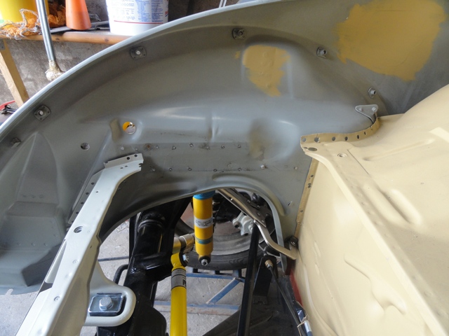

heute gings mal wieder rund. Zum Einen ist eine Menge für morgen vorbereitet (heute durfte ich ja kein Krach machen
) zum Anderen hab ich mich mal wieder über die Qualität der verbauten Teile geärgert. Obwohl sie "originale" Seitenteile sind, die Brasilianischen, ist Qualität was anderes. Das linke paßt echt klasse, am rechten Seitenteil hat der Spezi vorm Schweißen wohl zu tief ins Glas geschaut. Die Tankaufnahme war ca. 20mm
zu hoch angesetzt. Da versucht man verzweifelt es irgendwie hinzubekommen und nach dem gefühlten 50ten mal anhalten sieht man den Murks erst.
Nach dem Raustrennen vom Tankträger konnte dann auch alles zusammengesteckt werden. Morgen dann Löcher bohren und anpunkten. Dann noch einwenig am Seitenteil ziehen damit die Haube besser paßt. Es geht vorran.

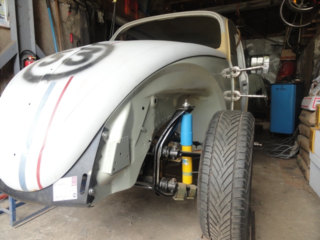

Mal ne Frage. Ich hab hier 195/60er auf 5 1/2 J ET 25 Radkappenfelge drauf. Mit dem originalen Kotflügel sinds gut 20mm zuviel. Ich hab schon mit dem Gedanken gespielt mir die Felgen auf ET 34 umschweißen zu lassen.
Dann fehlen mir aber immer noch einige mm. Was könnte man noch an Reifengröße drauftun. Hinten hab ich 205/70 auf
5 1/2 J ET 25. Soll auch noch vernünfig aussehen.

Das mit der Tankauflage scheint schon richtig zu sein.Ich habe bei meinem 69er beide Seitenteile vorne ORIGINAL eingeschweisst.Ein Traum...wenn du meist das das Scheisse ist,nimm mal nen Repro.Die Seitenteile sind TOP.Aber dein Auto eben nicht:-D
Der Tank vom 1600i soll minimal höher sein als als der alter Käfer habe ich mich belehren lassen.Das soll was mit Benzinpumpe/Aktivkohlefilter oder so tun haben der auf dem Rahmenkopf steht.Dafür brauchten die den Platz.
Ich habe das mit nem Kantholz und nem 10Kilohammer gerichtet
MfG Lars
MfG Lars

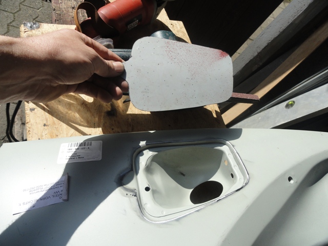

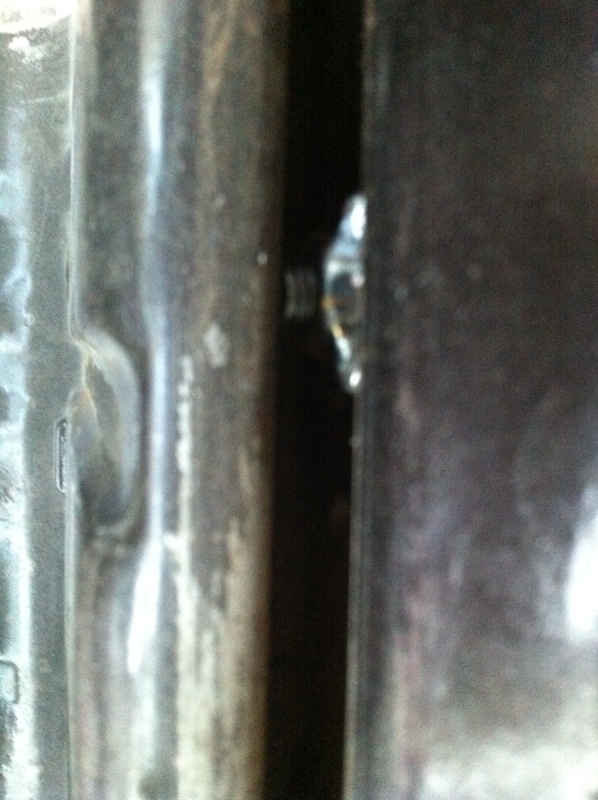

so lang hats gebraucht aber hier meine lösung zum schraubbaren Blech - hoffe du kannst was damit anfangen!
- IMG_0288.jpg (323.33 KiB) 8720 mal betrachtet
- IMG_0287.jpg (244.42 KiB) 8720 mal betrachtet

an der Aussenseite wo die Haube is hab ich 3 Schrauben angeschweißt und den Kopf dann Abgefleckst - Schraube rauf und gut. (hoffe du weist wo ich meine)

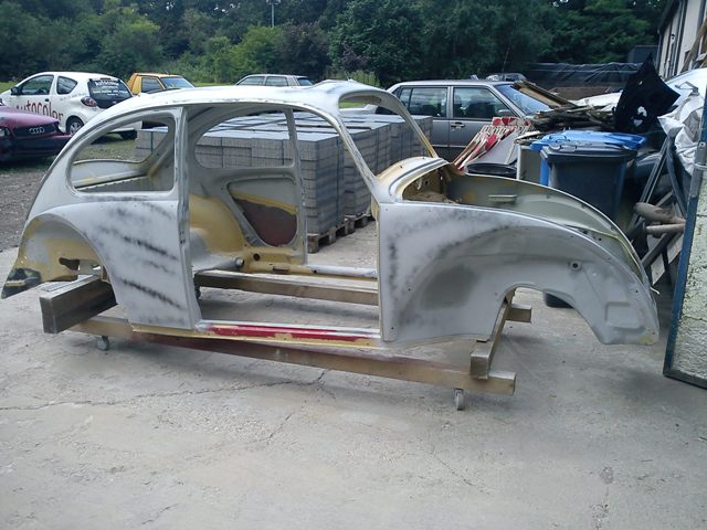

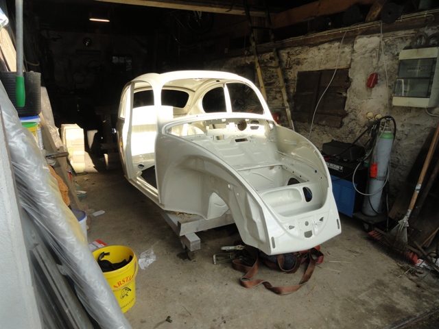

So, heute ist die vorläufig größte Baustelle fast fertig geworden.
Alles ist geschweißt, Seitenteile drin, Regenrinne an der A-Säule ist auch wieder ganz schick geworden. Faltdach ist drin und das Luftleitblech hinter den Lüftungsschlitzen ist schraubbar gemacht. Beim Lackieren und anschließenden Einschweißen hätte ich immer ein ungutes Gefühl, da die Schweißpunkte verdammt schwierig zu versiegeln gewesen wären.
Ich glaube Schraubbar ist da schon besser.
Da es aber langsam echt knapp wird bis SPA hab ich mich dazu entschlossen, das Häuschen beim Lacker machen zu lassen. Aber nur das Häuschen, Kotflügel, Hauben und Türen kommen später. Ist ja auch eine Preisfrage und es stehen noch einige Investitionen an.
In der Zeit wo der Lacker dran arbeitet (er hat mir versprochen, das ich in Anfang Juli wiederbekomme) kann ich mich um die Elektrik und um den Motor kümmern. Der Motor liegt noch als Long-Block auf der Werkbank. Gebläsekasten und Motorbleche müssen noch lackiert werden. Das mach ich aber selber.

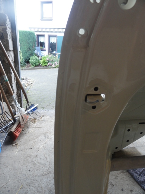

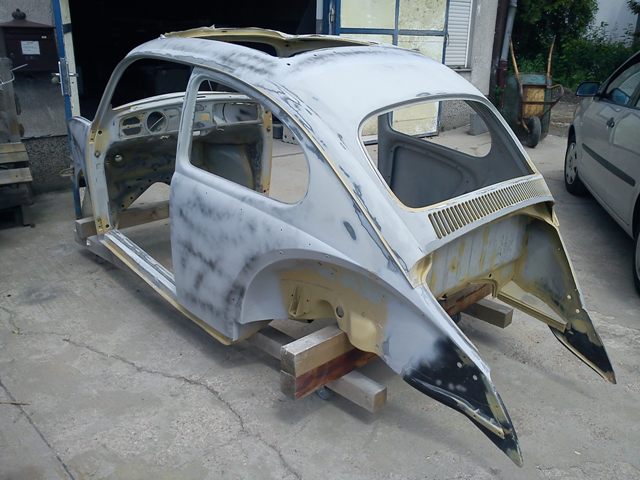

heute hab ich mein Käferhäuschen wieder bekommen. Ich muss sagen, der erste Eindruck war nicht schlecht. Da aber Unwetter drohte hab ich mich mit dem Abholen beeilt und ab nach Hause. Leider bin ich dann 5km von zu Hause doch in den Gewitterregen gekommen. Beim Abtrocknen in der Garage konnte ich dann wirklich jede Ecke sehen und ich bin immer noch auf 180 Puls.
Mal wieder bewahrheitet ich der Spruch "Billig ist Sch..ße".
Entgegen der Abmachung sind viele Schweißnähte nicht versiegelt. An der Säule sind noch die Löscher vom Schweißen zusehen. Im Kofferraum sehen die Seitenteile aus als hätte man die Farbe drübergeschüttet. Nasen ohne Ende und ganze Farbpfützen.
Ich versteh echt nicht, wie man als Unternehmer so eine Arbeit abgeben kann. Ich denke mit SPA ist wohl gelaufen. Ich überleg echt grad, ob ich den Kofferraum schleife und selbst neu auslackiere. Das kostet wieder Zeit und Geld und beide Dinge gehen gerade aus.
Morgen wenn ich den Hänger wieder zurückbringe werde ich mal fragen, was Ihn da geritten hat
Nur zur so am Rande, für 1335,- Euro sollte meiner Meinung nach mehr drin sein.

so sind die Lackierer halt , die haben kein Auge für sowas ( für die Feinheiten ) . Schleifen halt einfach ein bisschen und dann schnell Lack darauf . Ich würde mir mit Spa auch kein Stress machen .

Jo, Du hast recht.

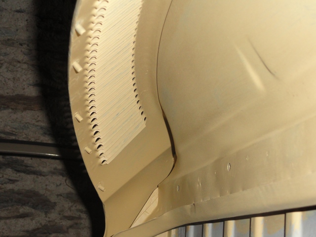

Ich hab heute Morgen nochmal Bilder gemacht und bin zum Lackierer hin. Wir haben zwar für Samstag einen Termin zur Nacharbeit gemacht, aber den sag ich wieder ab.
Als ich heute das Häuschen mal hochgenommen hab um von unten alles für den Steinschlagschutz vorzubereiten, hab ich gesehen das die Deckbleche überhaupt nicht lackiert und der Kofferraumboden auch nur die von mir aufgetragene dünne Rostschutzschicht hatte.
Also nochmal EP-Grundierung auf die Deckbleche.
Dann noch eine dünn lackierte Stelle und eine ordentliche Nase am hinteren Seitenfenster und 5 Läufer am Heckfenster.
Ich hab für mich den einzigen richtigen Weg gefunden. Kofferraum, Radläufe, Innenbereich wird neu geschliffen und lackiert. Diesmal mach ichs selbst. Ist ja nicht das erst mal. Die Zeit nehm ich mir. SPA muss warten. Fahrn wir halt wieder mit dem Subaru.
Bei die Außenlackierung bin ich mir noch nicht sicher ob ichs da auch selber mache, kommt auf das Ergebnis im Innenraum an.
Da es in ganz Deutschland wohl auch keine alten 5,5J15 Radkappenfelgen in ET34 mehr gibt, bekomme ich die Räder eh nicht für den TÜV unter die Kotflügel. Damit kann ich das Thema dann auch schon mal entspannt angehen.
