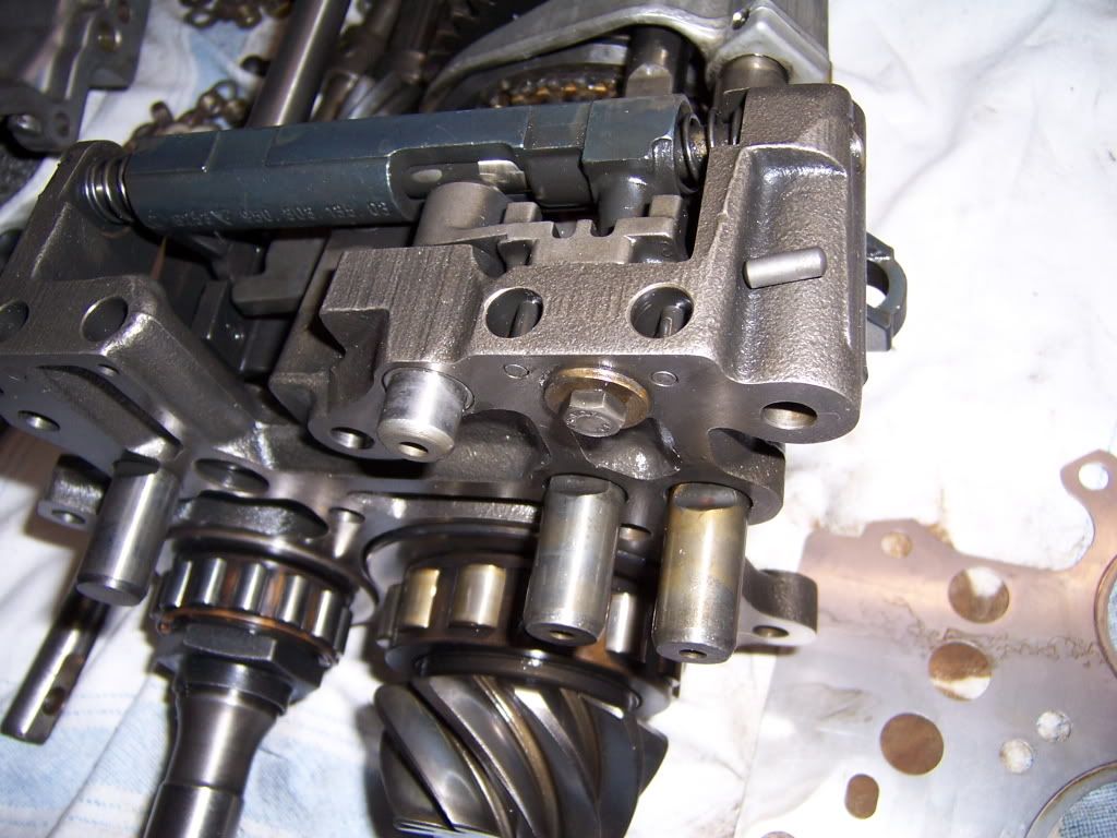

Kipphebelpolierer hat geschrieben:
Das ist schon gewaltig,oder?
Ich weiss...habe auch schon damals mein G50 offen gehabt wann wir das Gehause eingekurzt hatten 8-)
G50 ist ~ 25kg schwerer als ein magnesium 915, welcher wieder ~20 kg schwerer ist als typ 1 Getriebe...
Die synchronringe sind auch viel besser und können schwerer Kupplungsscheiben schneller als 915 und T1 schalten.
Auch das interne 'gate-shifter' System ist Klasse:
Es ist einfach das bessere Getrieb durchaus.
