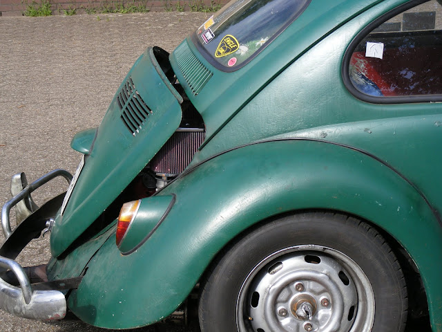

so heute mal eine kleine ausfahrt gemacht .......... es ist ja die fk 89 verbaut und ich muss sagen das der motor unglaublich leicht läuft.
die leistungsentfaltung ist nun endlich wie gewünscht ...... unten wenig und dann so ab 3500 U/min geht es schon ordentlich los. leider fahre ich die kiste ja erst noch ein .... 500km. danach kann ich mehr sagen.

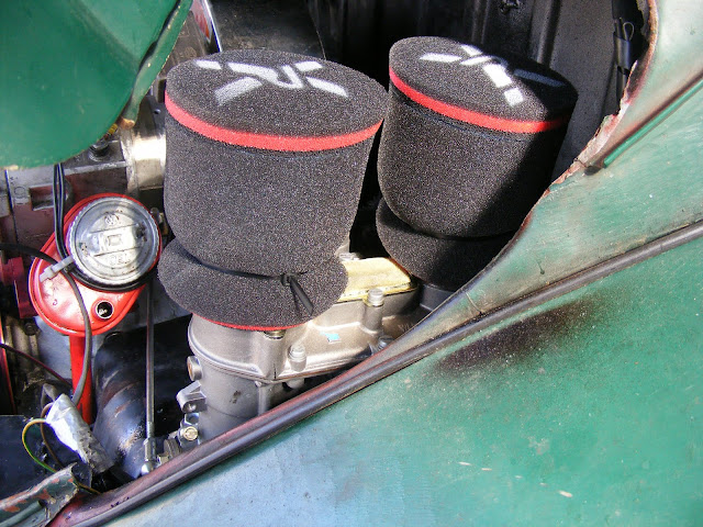

so die king kong dinger habe ich gut verstecken können:
ich denke das geht noch soooooo eben ...........
update folgt....

pervers...king kong is watching you

Ich habe die Geschichte von dem Motor schon in einem anderen Forum mitverfolgt. Ein toller Motor!
Aber sag mal, hast du deine Trommel an der Hinterachse mit Panzerband befestigt?
Sieht auf dem Bild so aus.

hahahah .........ja ich habe den sicherunghsring mit tape nochmals gesichert.... und das sind keine trommeln, das sind scheiben

so da die KING KONG dinger zu "eindeutug" zu groß sind ...... habe ich nun eine echte empfehlung für die ida vergaser fahrer .....
die dinger nennen sich trompet sockets...oder so......
die dinger werden nicht angesaugt, habe das schon getestet................ update über die langlebigkeit folgt aber noch .......
