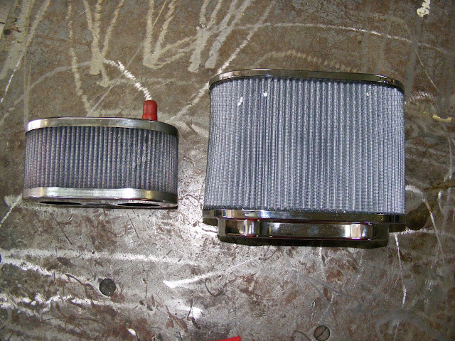

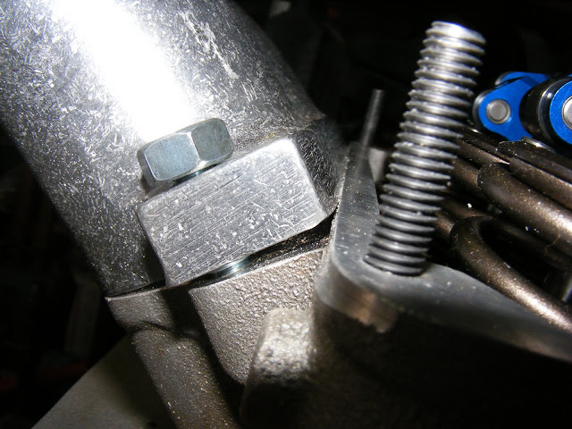

link daneben steht !!!! wohlgemerkt schon ein 85mm hoher luftfilter !!!! für 48 idf !!!

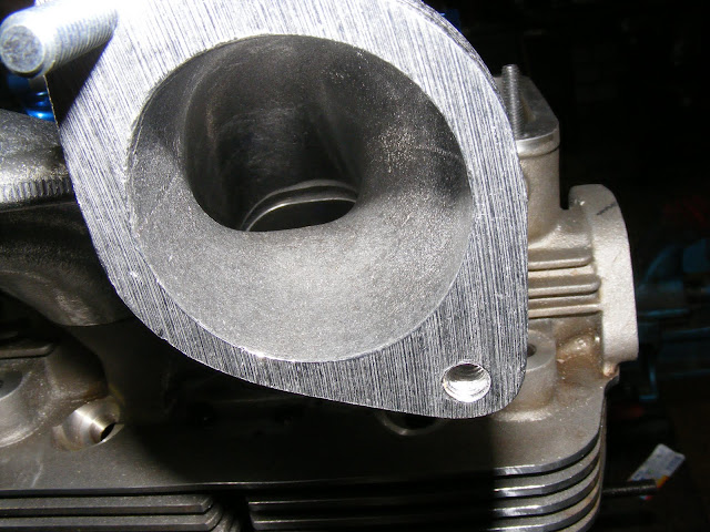

dann sind da die super flow köpfe ev50 av38
mit unglaublich guten qualitativ hochwertigen kanälen :shock:
aber dafür , so wie ich das haben wollte, endlich mal mit freiraum für schraubenköpfe .....

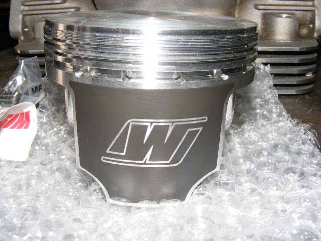

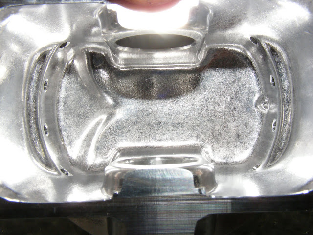

weiter habe ich dann die netten NICHT J&E kolben sondern die wiseco kolben ausgepackt
ich finde allein das logo auf dem kolbenhemd PORNO!!!!

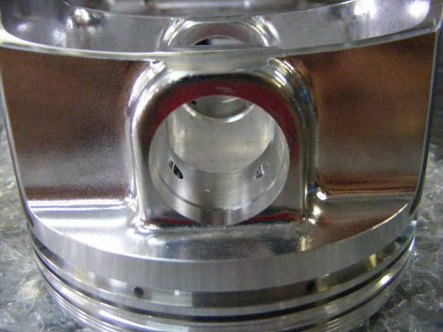

dann haben die kolben ja ... ich vergass ganz das zu erwähnen eine kleinigkeit .... mal sehen wer es herausfindet
was unterscheiden die kolben von den anderen 94 kolben z.b. mahle ?????

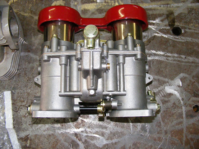

die 48 ida vergaserchen

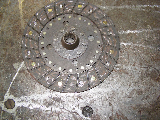

und meine kupplungsscheibe model wahnsinn
so das ganze mal provisorisch zusammengesteckt um die passgenauigkeit zu demonstieren
so das ist nun meine wochenendbeschäftigung .... anpassen der kanäle und übergänge sowie polieren und begradigen der restlichen kanäle .... und das wird dauern ........

meinste die Ölborhungen fürn kolbenbolzen bei den Kolben? Wahnsinn, das ist ma alles echt ne andere dimension wenn ich das so zu meinem 1200er vergleiche...

Aber Saugrohre anpassen dauert keine 2 Stunden

jou die bohrung .... finde ich megageil und ein echte idee zum nachmachen .... die holen sich das öl zur schmierung über die ölablaufbohrungen der ölabstreifringe !!!! echt geile idee !!!!!!
so aber weiter .... die kolben haben noch mehr rätsel ??????
wie herum bau ich die dinger ein ???????? der kolbenboden hat auf einer seite eine einbuchtung und auf der anderen nicht ????

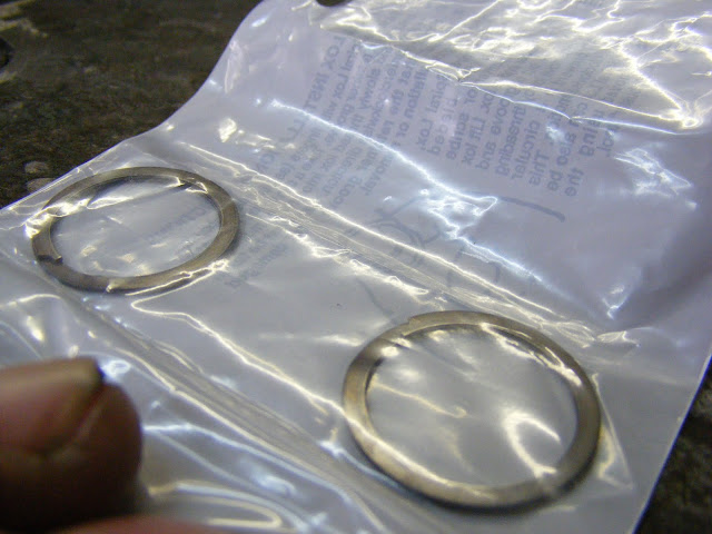

und dann kommen die erschreckenden kolbenklibs
mir graut es schon die auszubauen :shock: :? :o

aber noch eine frage quält mich ????? die ida´s sind mit 135 hauptdüse daher gekommen :shock: wenn ich da an meine dells denke da war ich zuletzt bei 185 ! .... die tabellen bei csp sagen mir auch nicht so recht was ..... wer von euch hat denn erfahrung bei ida vergasern beim grundbedüsen ? :?

Das mit den Bohrungen ist echt mal genial. Das ist eine schwimmende Kolbenbolzenlagerung oder wie das auch immer heißt :D.
Bei modernen Motoren ist es so, dass der Kolbenbolzen sich im Kolben drehen soll und nicht mehr bombenfest sitzen soll, wie früher.
Im OldtimerPraxis Heft übers Tunen und optimieren ist ein wenig darüber geschrieben.... Habe beim 1200er die Kolben auch dafür bearbeitet... natürlich nicht so professionell, wie es bei deinen Höllenkolben der Fall ist.

Dann mess die Kolben mal nach ;-)
bzg. der Thematik, kolbenbolzen aussermittig .... wirst Dich wundern.
Wir haben folgendes festgestellt: alle grossen Tuning Kolben haben den Kolbenbolzen in der Mitte ;-)
Auch bei meinen 103er JE ist das so.
Allerdings ist eine Seite etwas schwerer, weil dort meist mehr Fleisch ist um z.b. Ventiltaschen einzubringen oder gar schon welche vorhanden sind.
Mit den IDAs kannst gerne mal in der Weber-Bibel nachschauen

hi, ja bei mir gleiten sie auch hindurch und genau !!!! es ist die besagte schwimmende Kolbenbolzenlagerung :shock: .... bei mir sind die bolzen auch mittig .... nur wieherum bau ich die guten dinger ein =? mit der tasche nach oben oder nach unten =? :shock: :?

dann habe ich ihn noch mit meinen kolben gequält und er meinte ganz tocken mulde nach unten !!!! für alle die es auch nicht wissen so wie ich ....

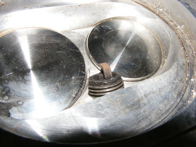

so heute mal die köpppe umgedreht um das brennraumvolumen zu ermitteln ...... dazu drehe man die zündkerze in das passende loch ..... und dann sah ich das !!!!!!!!!!!!!!
ich habe mal ausprobiert die ventiele gehen drann vorbei ........ aber mehr auch nicht ........... ist das so richtig =?
Beiträge: 16873
Re: .....typ1 2,5 Litter Neuaufbau.....
Nein...du brauchst Kurzgewindekerzen...
Komisch bei solch teuren Köpfen das da Kurzgewinde drin ist...

kurze sind zu kurz ..... ich mach da mal nen bildchen von ........?
Beiträge: 16873
Zeig das mal dem Udo:-D
Der wird sich einnässen vor lachen...warte es mal ab:-S
Das ist ja nen Desaster...wenn die Kerze da so weit drin steht wird der klingeln wie ein Sau...So geht das auf keinen Fall...Obwohl die länge der langen Kerze sehr nach der Diferenz zu der kurzen aussieht!!!
