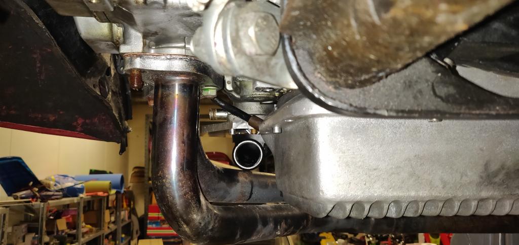

Wegen deiner Wasserbrücke denke beim Einbau auch daran
Das das kleine Schwarze Rohr daran angeschlossen werden muß.

Und die Wasserrohre außen am Fahrgestell montieren
Nicht an der Schraubkante sondern mit dem Mitteltunnel

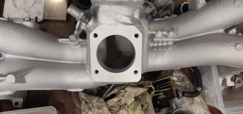

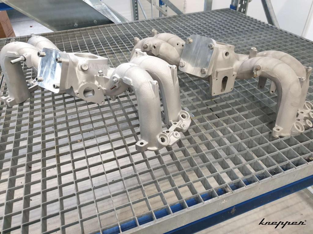

Herr Knepper hat meine ansaugbrücke fertig geschweißt und versendet dazu hat er mir noch 3 Bilder angehängt. Da muss ich noch mit dem Fräser paar Stunden investieren, bis es ordentlich aussieht......

Ja die Ansaugbrücke sieht echt ganz anders aus
Wie die normalen EJ 22 die ich sonst so zur Hand habe

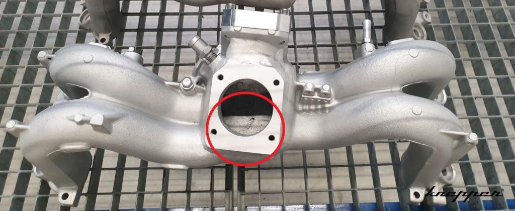

Ich möchte gerne den Einlass Bereich von der Drosselklappe erweitern da es auf dem Bild so scheint als ob der Luftstrom zuerst um eine Kante muss.
Aber genau sagen kann ich es noch nicht da ich sie erst am Donnerstag wahrscheinlich das erste Mal live sehen werde. Bei meiner Tante ist sie im bestenfalls am Montag da und am Donnerstag hole ich erst das Paket voraussichtlich ab. Dann kann ich es genauer sagen wahrscheinlich ein bisschen Kanal bearbeiten und den Russ rausschleifen. Da die ansaugbrücke schon einiges gesehen hat…. Die Brücke ist nämlich von meinem 1 Fr. Motor gewesen

konnte die ansaugbrücke heute genau inspizieren und finde das sie echt super geworden ist da muss ich nichts nacharbeiten außer die Kanäle ein bisschen glätten. Jetzt stellt sich die Frage wohin mit dem Zündspule. Ich denke dass ich das Zündspule dort montieren werde wo die alte Position der Drosselklappe wahr. Spricht da was dagegen?

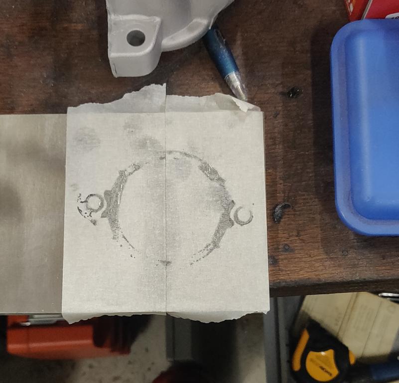

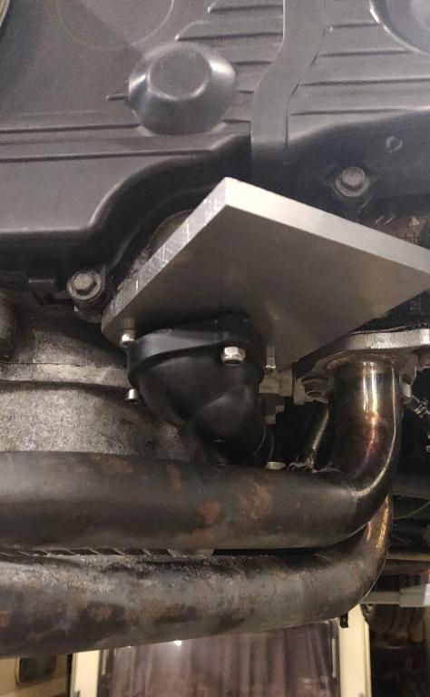

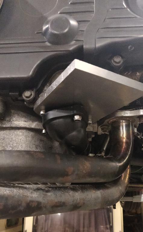

Zudem habe ich mir noch eine aluplatte bestellt da ich den Wasserschloss drehen möchte. Ich möchte gerne möglichst kurze wasseranschlüsse haben und nicht noch einen Umweg machen müssen. Habe da mal was angezeichnet oder besser gesagt gestempelt und ungefähr mal den Anschluss so weit gedreht bis er mir passte.
Ich finde Die Platte ist ganz okay geworden muss sie einfach nur noch kürzen. Da ich noch 2 Ohrringe einsetzen lasse musste ich die Platte so gross lassen da er sie auf einer Fräse aufspannen möchte um die beiden Nuten zu fräsen. Danach kann ich die Platte einkürzen.

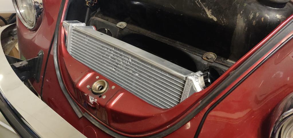

Habe mich jetzt für einen kühler entschieden und Er sitzt nach leichtem anpassen wunderbar drin.
Jetzt stellt sich nur noch die Frage wie ich die Distanz am besten überbrücken kann von vorne nach hinten. Ich überlege mir dass ich vierkant Rohre nehmen könnte da sie Flacher aufbauen anstatt Runde und somit verliere ich nicht so viel Bodenfreiheit. Was meint ihr dazu? Hat das jemand schon gemacht und kann man vierkantrohre biegen? Die Anschlüsse vom kühler sind einmal 42mm und der andere 31mm. Ich denke dass ich die Leitungen + - 35mm Innendurchmesser Wellen werde.

Die Wasserführung hättest du auch mit
Einem Spacer wie er zum Beispiel von
Jo Kloft Speedbulli vertrieben wird lösen
können.

Ich habe die Wasserführung damals aus Runden Rohren gemacht und tatsächlich ist die Bodenfreiheit gerade vorne am Rahmenkopf und je nach dem wie Du im oder durch die Vorderachse gehst eingeschränkt.
Mit rechteckigen Profilen würdest Du tatsächlich zusätzlich Platz gewinnen. Aber installiere sie am Besten so dass sie im Fahrtwind hängen. Also nicht in den Warmluftkanälen oder am Chassis an der Seite oder so. So wirkt die Wand der Rohre zusätzlich als Kühlfläche.
