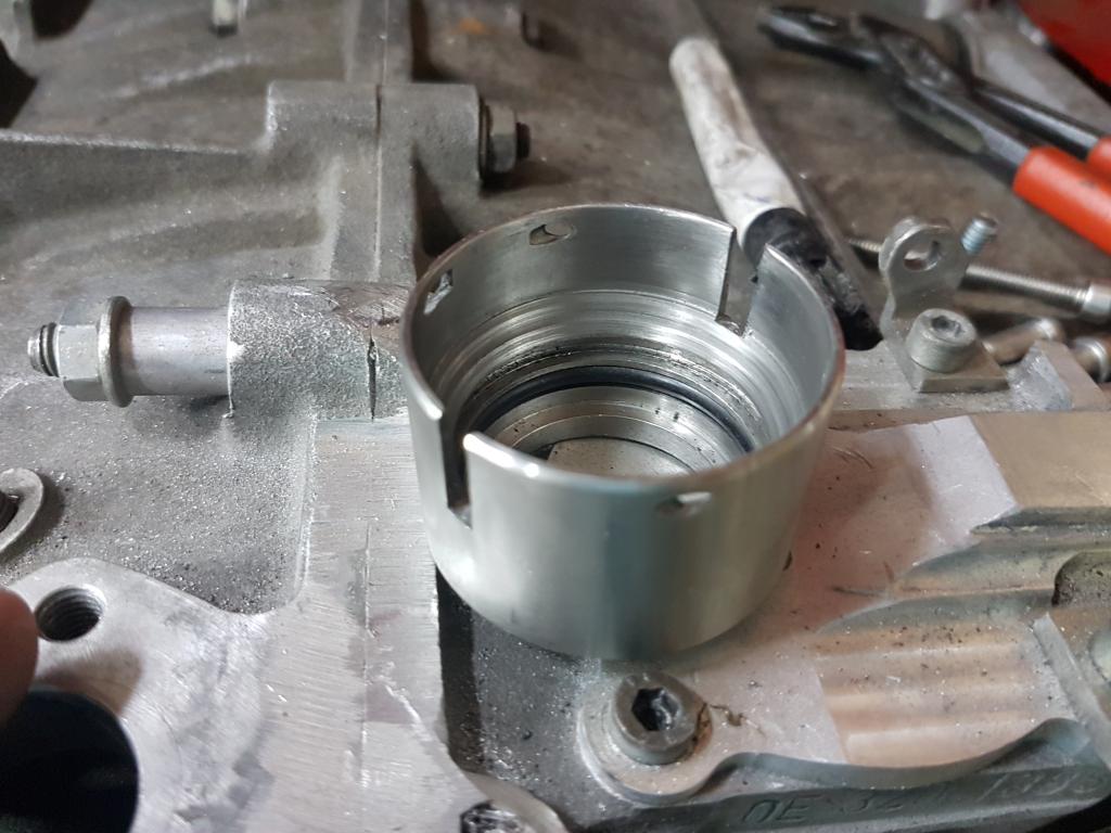

Hab nun mal angefangen die Wassserleitungen zu bauen als nächstes kommt der Ausgleichsbehälter ich hab nix passendes gefunden also bau ich ihn doch selbst.
Grüße Andy
Sensorhalter nix Problem
Schätze ich bau eine hülse mit feingewinde mit der ich den Abstand einstellen und dann Kontern kann.

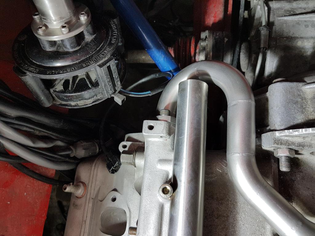

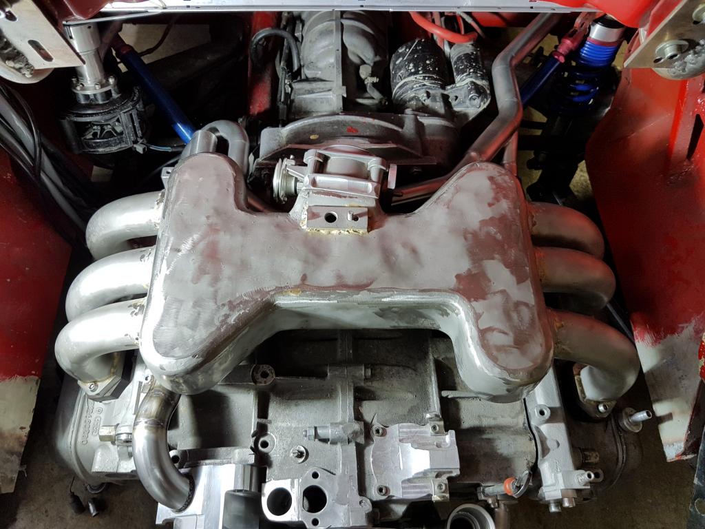

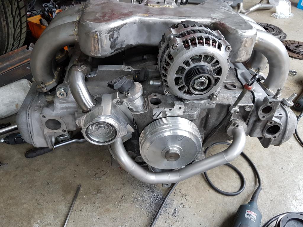

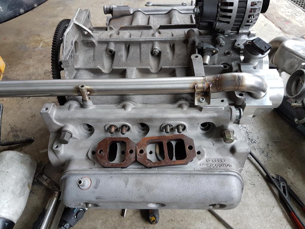

Re: 63 er WBX wird nun doch noch fertig

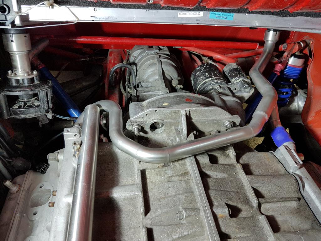

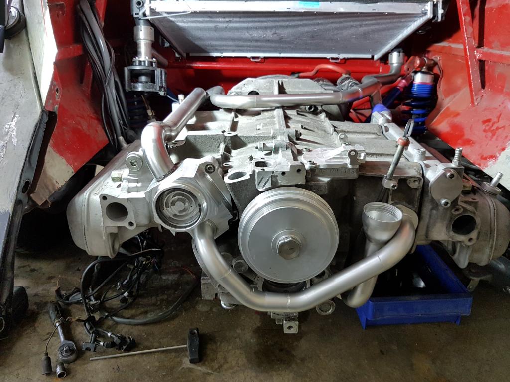

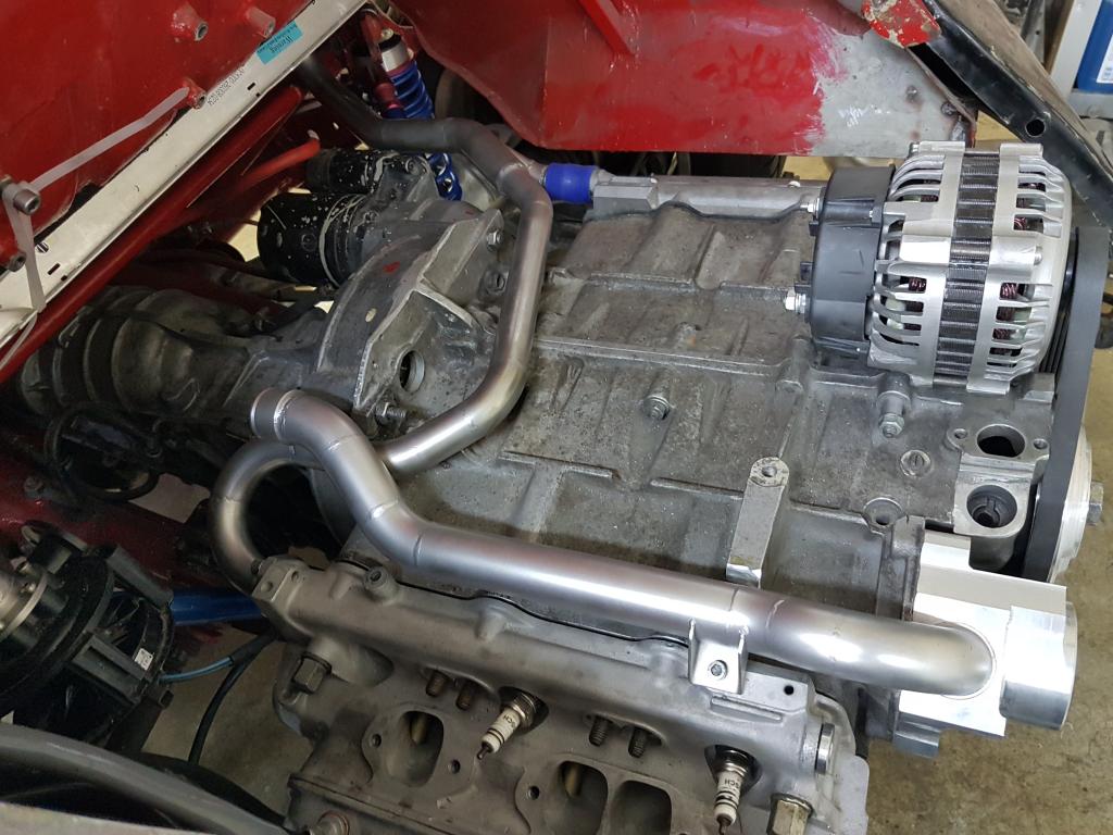

Wasser wird langsam aber Rohre bauen braucht seine Zeit.
Es fehlt noch der Abzweig zum Ausgleichsbehälter und die Abzweige zum Heizungskühler

ein ganz schöner "Koffer" der da rein kommt!

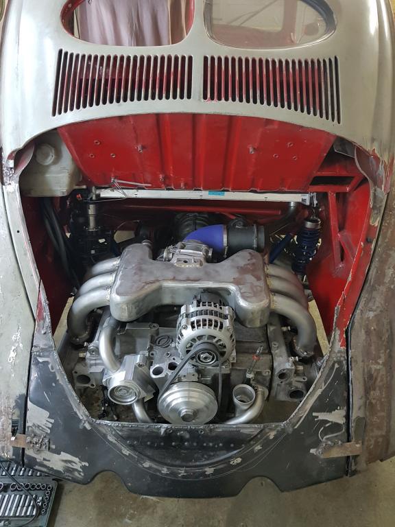

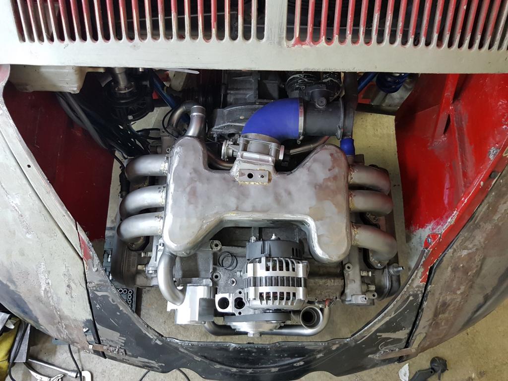

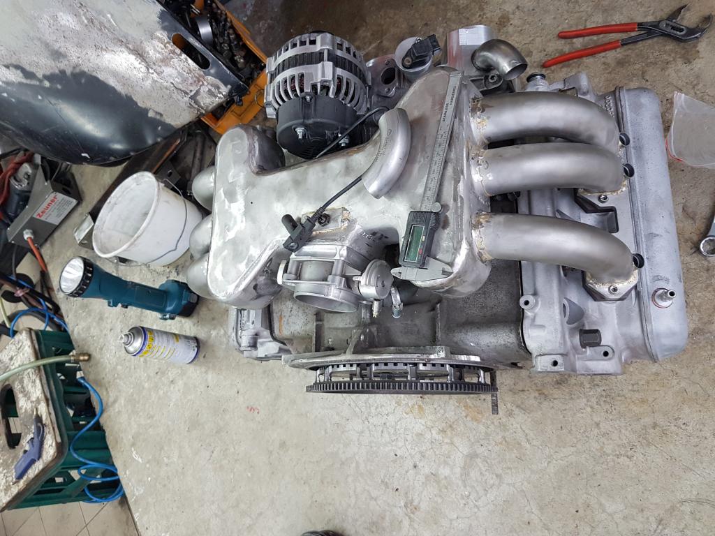

Jetzt passt das Teil richtig gut in die Karre

- Beiträge: 6697
ich bin gespannt ob das mit der Abluft durch die Schlitze funktioniert, hatte das schon mal wer so gemacht? theoretisch müsste dort sogar ein Unterdruck sein, in jedem Fall eine gute Idee wenn es nicht zu Hecklastig wird

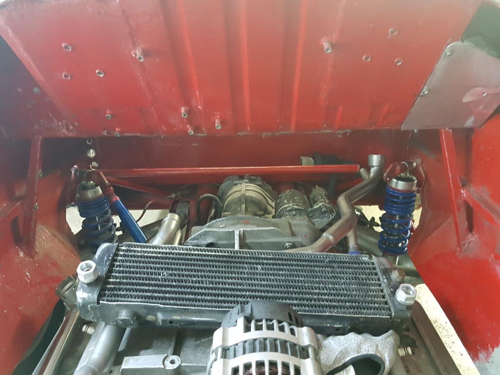

Ich setze einen Ölkühler von einem alten Benz 123er oder so mal als frontkühler hinter die Stoßstange und flute ihn mit Kühlwasser mal schauen obs reicht muss dann aber die Karosse nicht ändern
Ich denke der ist groß genug paßt aber noch hinter die Stoßstange
Andy,mach dier auf jedenfall noch einen längeren schlauchanschluß zwischen Kühler und Motor anstatt dem Rohr.Das reist dir ab.So starr kannst du den Motor gar nicht aufhängen.Eigene Erfahrung Bitburg 2006.
Servus Turner und Danke für die Kolben ich hol sie demnächst bei Jürgen ab.
Schlauch kommt noch hab nur die Rohre als Platzhalter durchgezogen damit ich mit ausgebautem Kühler weiterbauen kann.
Hab jeweils einen Schlauchstück von min 150 mm geplant.
Ich leg jetzt die Wasserrohre zum Frontkühler lichte weite 25 mm sollte reicher der Kühler ist ja nicht so riesig.
