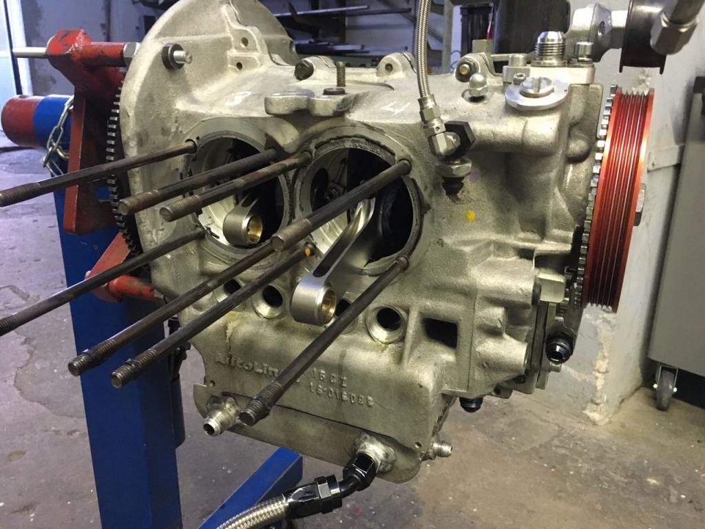

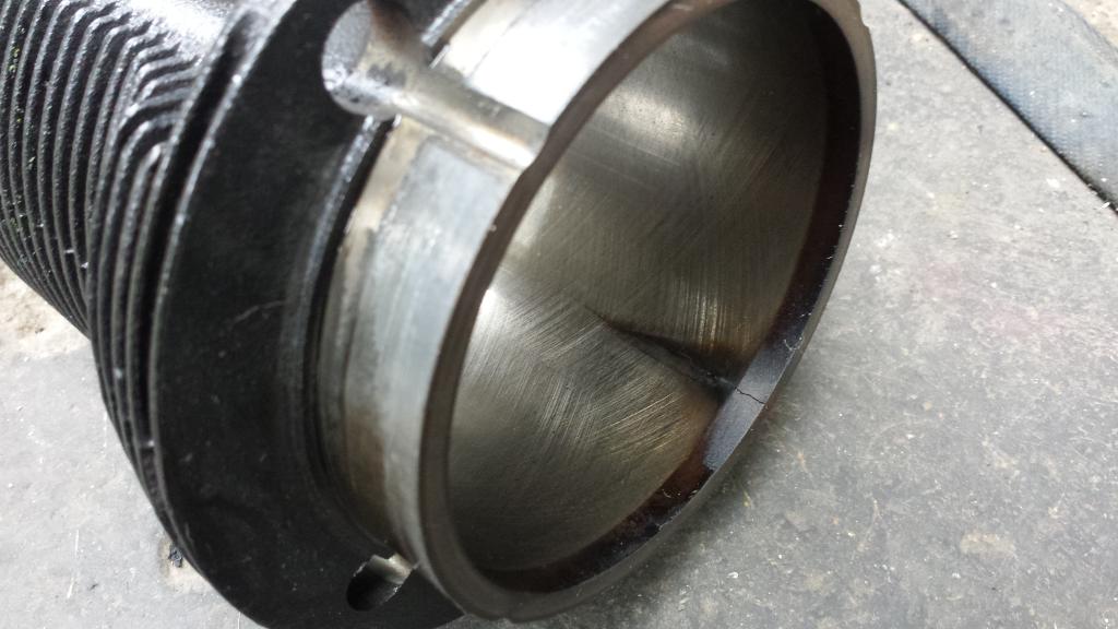

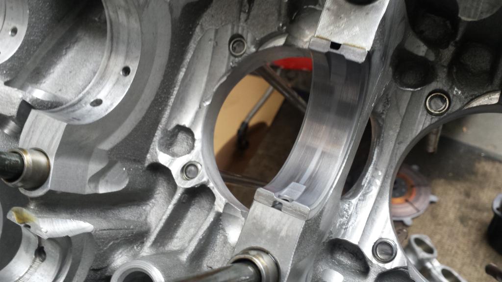

So hier noch paar Schadensbilder.
Grüße Sebastian
Grüße Sebastian

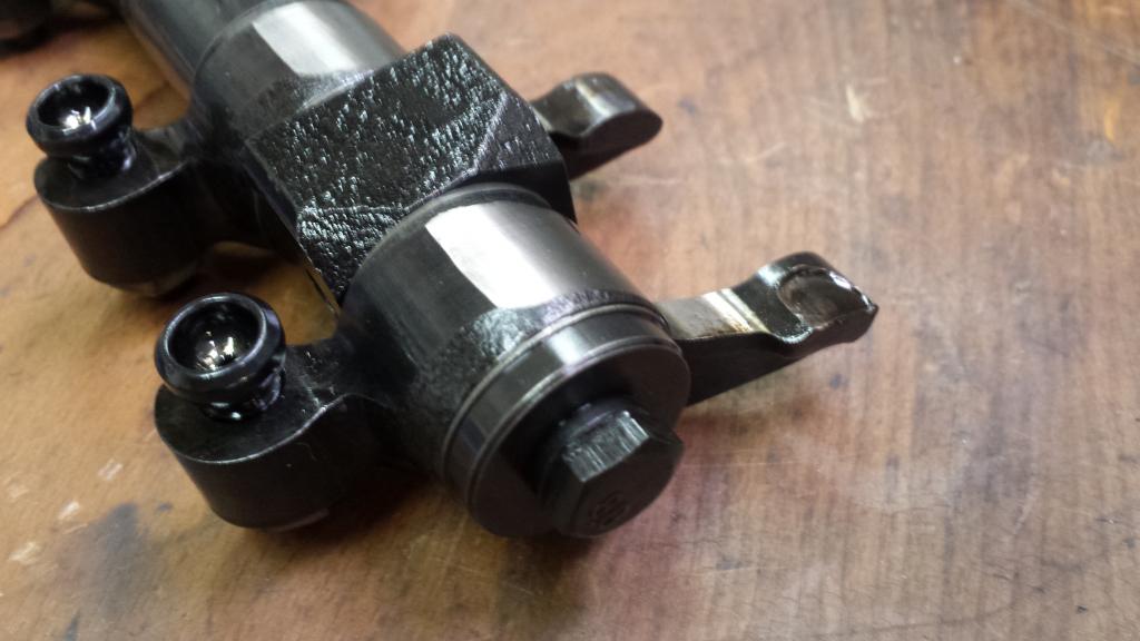

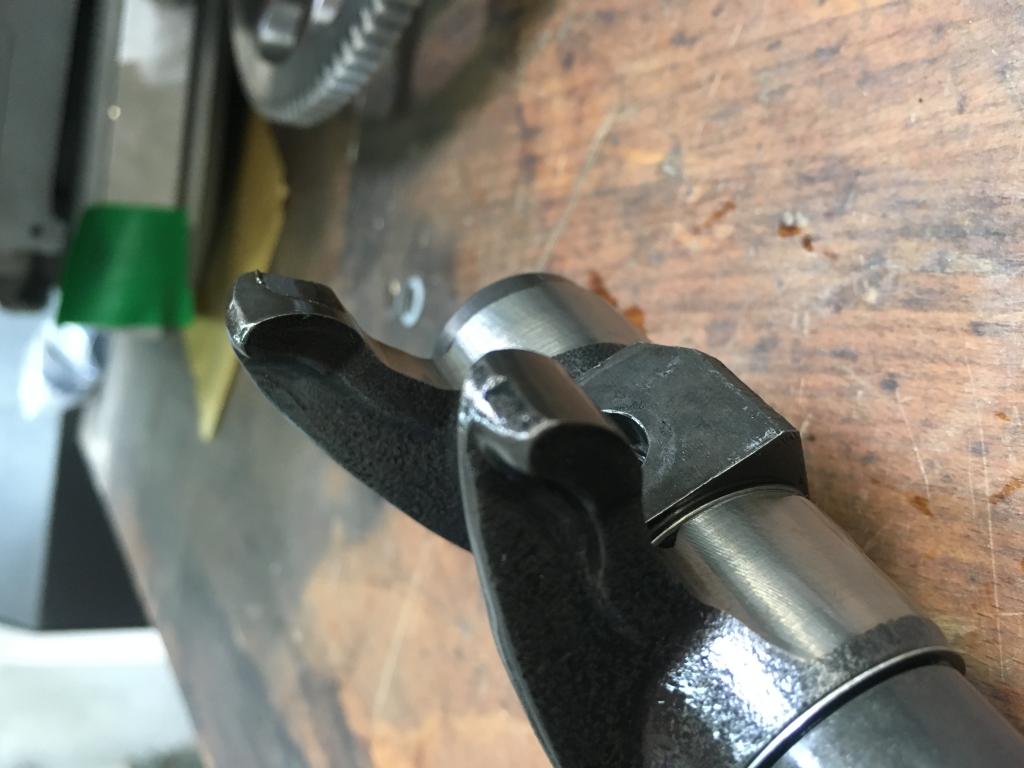

Was ist den da mit dem einen Kipphebel passiert, Materialfehler? Sind aber nicht die von CB mit den "induktiv gehärteten" Spitzen? Interessiert mich deswegen, weil ich solche für meinen Nächsten hier hab (aber 1,4).

doch es sind 1,3er von Cb. Ich denke entweder Materialfehler oder der eine ist nicht richtig gehärtet worden. Wer weiß?!

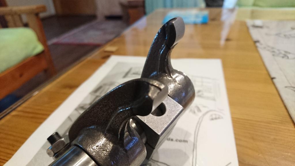

sebi2276 hat geschrieben:Hallo Yoko,
Die Zylinder ffunktionieren schon aber sobald irgendwas nicht stimmt verzeihen Sie halt keine Fehler. Bei Stahl gibts da bestimmt noch etwas Spielraum.![]()
Sebastian
Hab mir gerade deine auf deiner ersten Seite nochmals angesehen, scheinen andere zu sein als welche, die ich hier habe.

@yoko: vielleicht doch, wir haben die Hebel etwas bearbeitet weil sie sonst nicht mit den K650 Federn gepasst hätten!

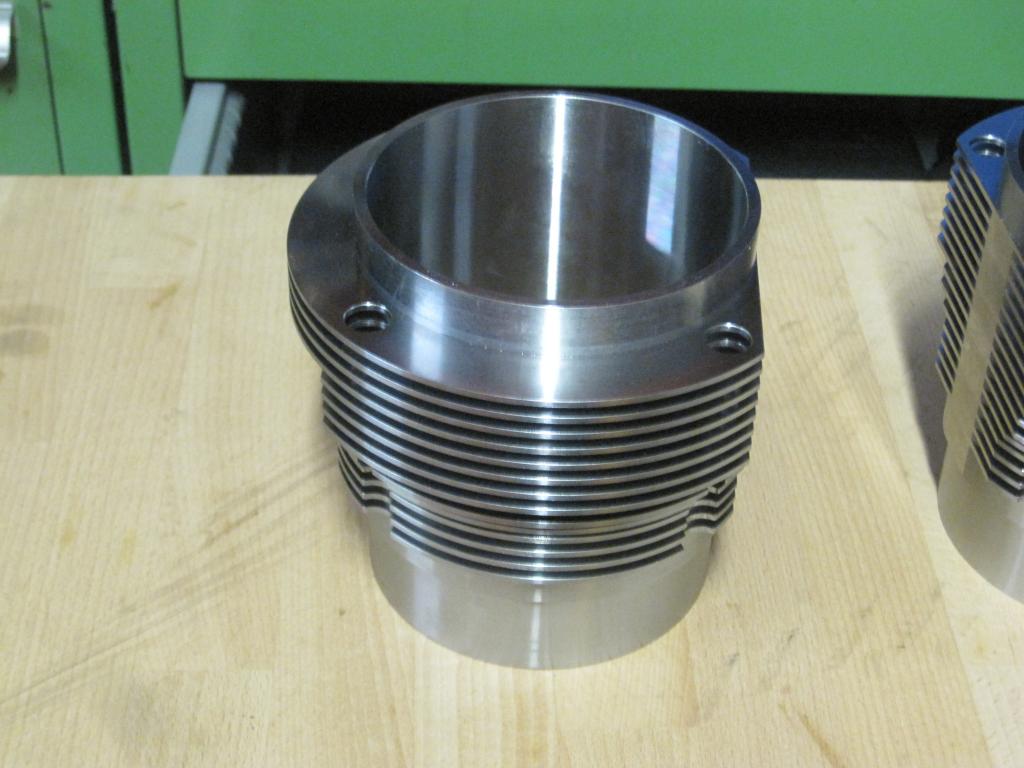

Da habe ich was ..... . siehe Bild im Anhang . Fertige ich aus hoch festem stahl bis 102,7mm . (Straßentaglich) Bei mir sind die AA Zylinder auch ohne Turbo gerissen .
Gruß Wolfgang
Gruß Wolfgang

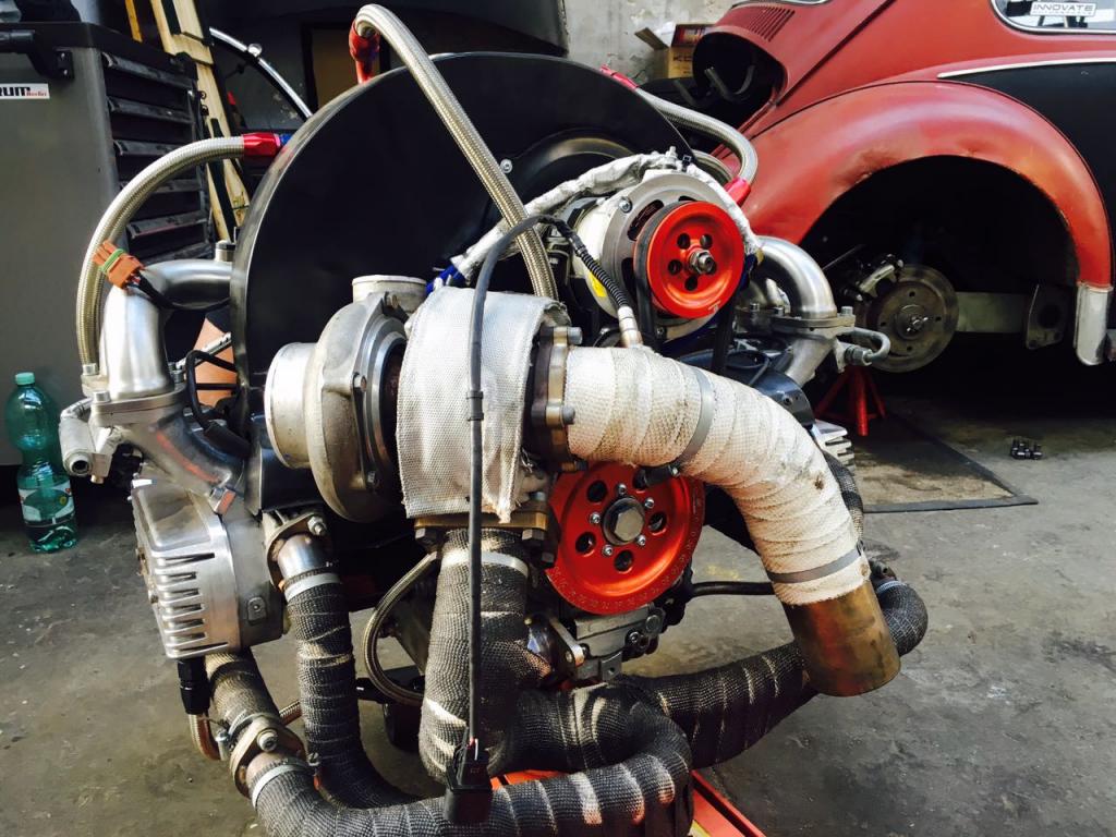

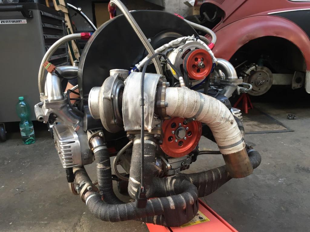

Sooooo...
Die Kiste ist wieder zusammen!
Am Wochenende auf der Bahn ein wenig abstimmen gewesen der große Lader fühlt sich viel besser an!
Bei Ca.1,1 bar Ladedruck sollten so um die 400Ps anliegen! Durch einen kleinen Fehler in der Ladedruckregelung waren wir aber auch schon mit geschmeidigen 2.1bar unterwegs, na gut er hats überlebt!

Bei welcher Drehzahl liegt jetzt 1,0 bar an?
1192cc T1 N/A Challenger
Re: 2276 The Best of the Rest
bei 4700-4800 U/min

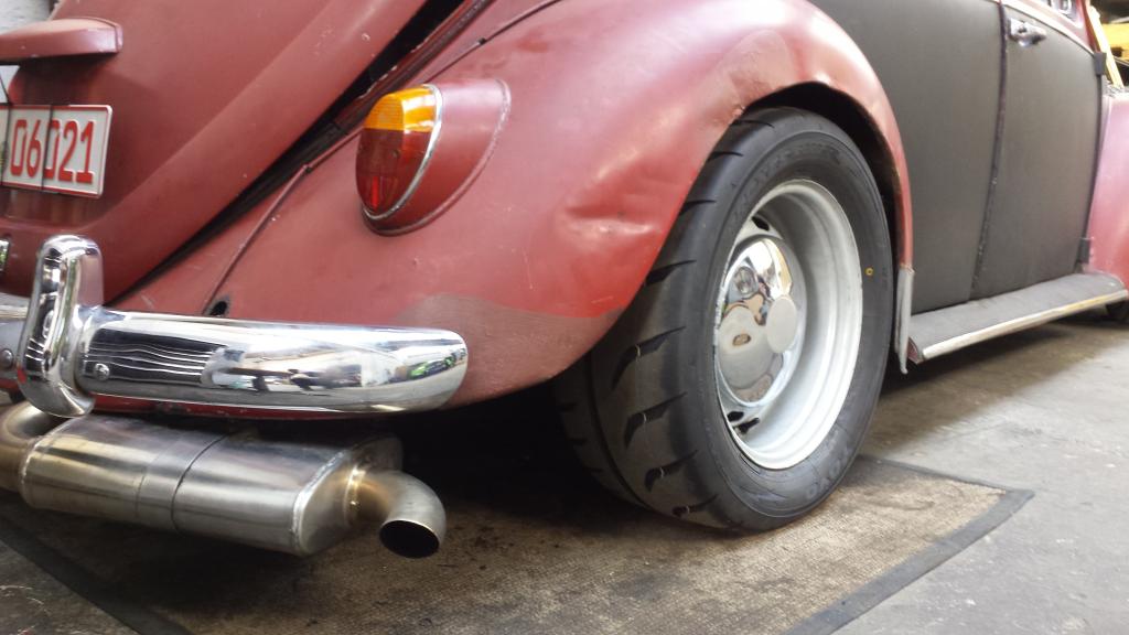

Hier gehts auch mal wieder bissl weiter...
Gestern die neuen Pauterzylinder eingebaut inkl. neuer Kolbenringe versteht sich.
Die alten Zylinder waren nicht undicht oder so aber es beruhigt einfach das Gewissen wenn man mal mit Boost fahren will.
Rest alles kontrolliert ...war top.
Haben auch bei der Gelegenheit hinten mal standesgemäße Reifen aufgezogen. 235/50r15 Toyo R888R Semislicks
Ich hoffe ja das wir jetzt unsere aktuelle Bestzeit von 3.9sek 0-100 nochmal verbessern können.
