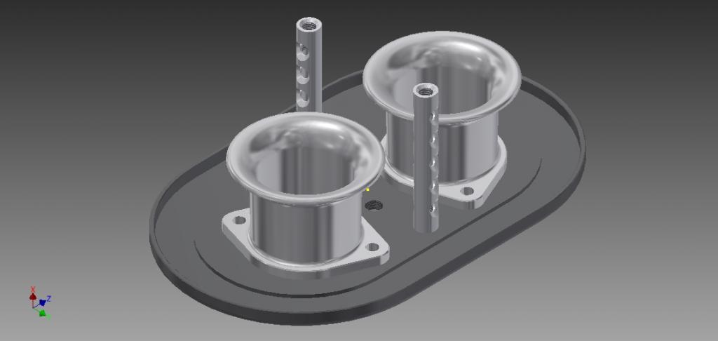

Spricht eigentlich was dagegen, die Ansauglufttemperatur von unten im Luftfilter zu messen?
Würde dann nicht direkt im Luftstrohm stehen, sondern Mittig der 2 Trichter.
Das mit den Saugrohren passt sogar.
- image.jpeg (79.25 KiB) 8885 mal betrachtet
Re: 1776ccm mit KMS MD35 und 45mm Drosselklappen
Du kannst die Ansauglufttemperatur "fast" überall messen. Du musst daruf achten, dass Du nicht Strahlungswärme von Motorenteilen misst. Der ideale Platz (im meinen Augen) ist der Luftfiltereingang. Wenn Du im unteren Filterdeckel montiert hast, dann bekommst Du unter Umständen Motorwärme über das Ansaugrohr und das Drosselklappenteil mit rein.

Also ich werde an der selben stelle wie du messen. Ich habe mir extra neue gehäuse gemacht damit ich die großen IDA Luftfilter auf meine Jenvey klappen bekomme und gleichzeitig in der Lage bin größere Ansaugtrichter zu fahren. Ich verwende hierzu einen offenen PT 1000 Sensor der von der Gehäuse Form extra dafür ausgelegt worden ist Luft zu messen. Im laufenden betrieb hatten meine Vergaser letztes Jahr, inkl. Ansaugstutzen und luftfilter keine Motorwärme. Diese zog nach dem abstellen etwas in den Vergaser aber auch nicht weiter tragisch. (Ich fahre ohnehin sehr heiße Superflow-Köpfe).
Wenn man mal berechnet wie viel Luft da Pro minute angesaugt wird, vermute ich das der komplette Luftfilter sehr schnell die reelle Lufttemperatur wiederspiegelt. Einen ähnlichen Fall hat man, wenn das Auto im sommer in der Sonne abgestellt wird, hier heizt sich alles so sehr auf das die Lufttemperatur am Anfang auch mit sicherheit einen anderen Wert wiedergeben wird.#
PS: der Luftsensor wird in das Gewinde zwischen den ansaugtrichtern eingeschraubt.

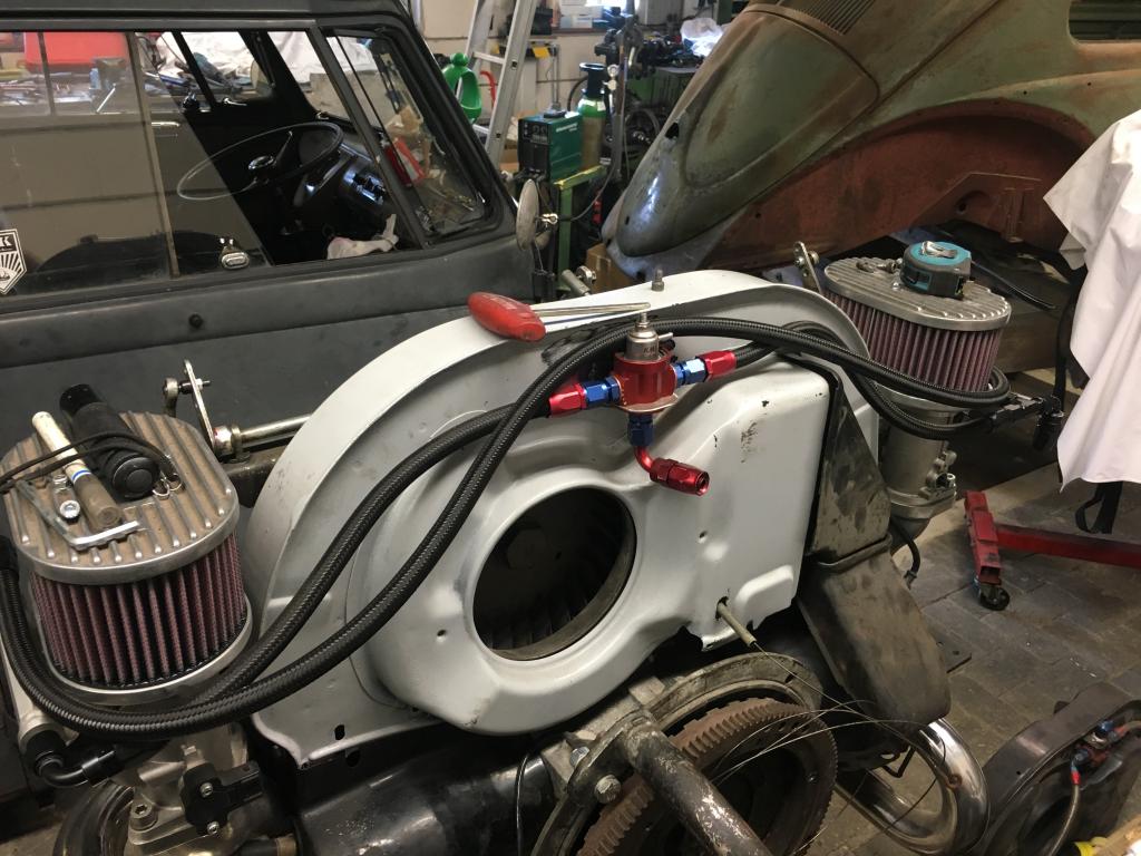

Habe die Einspritzleisten abgeändert um mit Dash Verschraubungen arbeiten zu können.
Wenn ich alle zusammen habe mache ich noch ein paar Fotos.
- image.jpeg (89.87 KiB) 8590 mal betrachtet

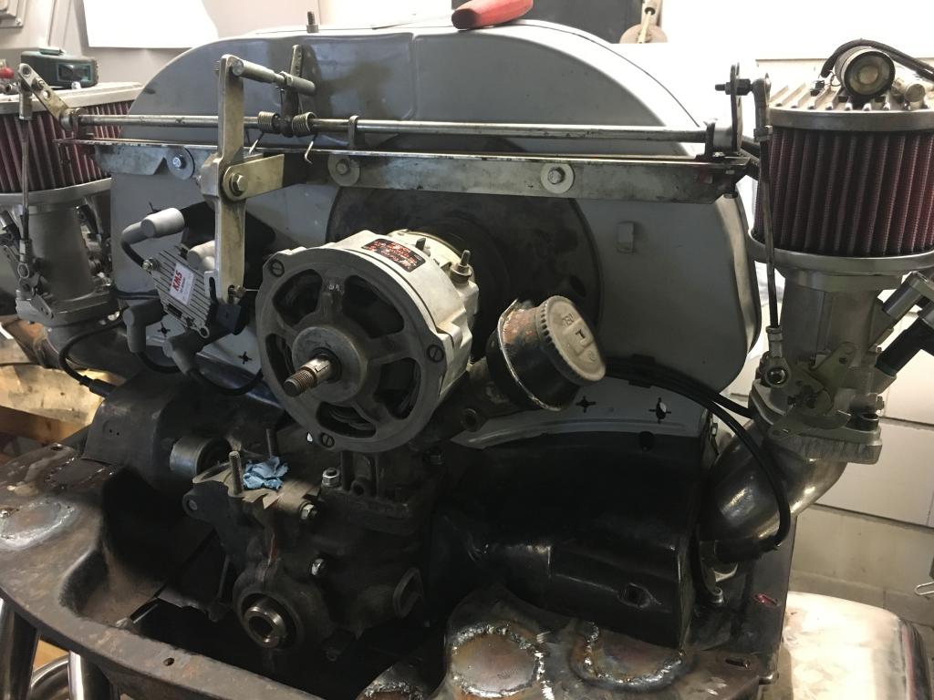

Habe probehalber ein Gene Berg Gasgestänge montiert.
Das wird es wohl werden.
Habe noch ein paar Sachen an der Verblechung geändert.
Schläuche soweit auch zusammen.
