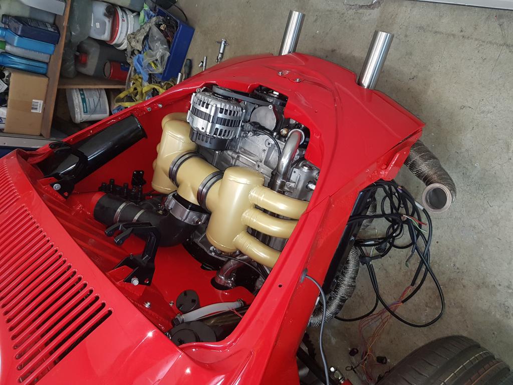

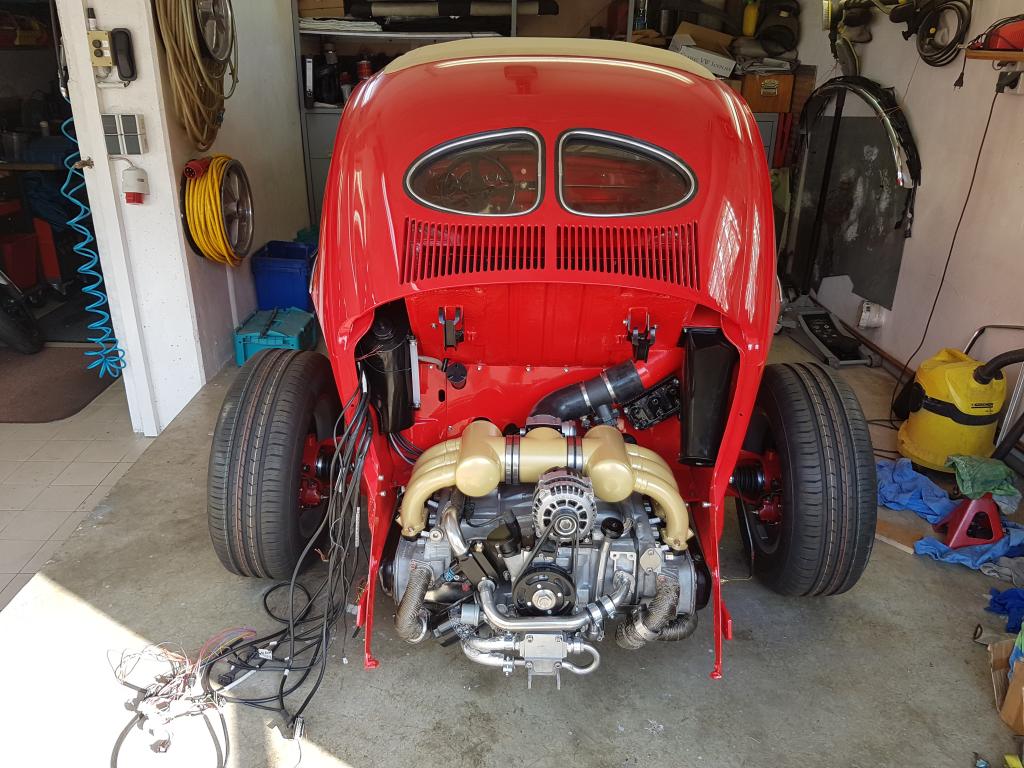

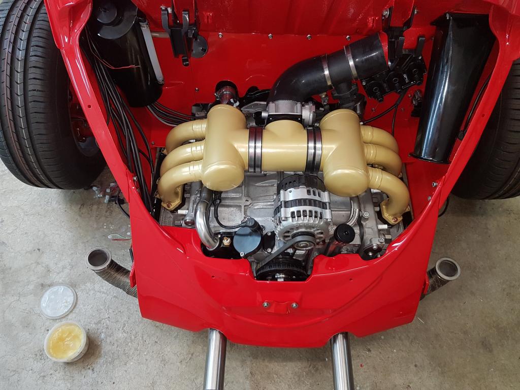

Der Motor ist wieder drin
Das sind Feuerschutzmatten 2mm Glas mit Alu belegt mal schauen wie sie halten

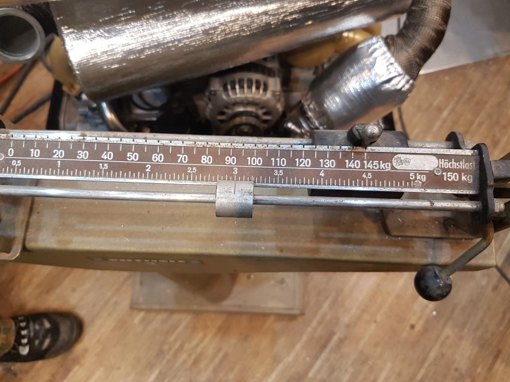

Frage wie viel wiegt ein Typ 4 mit allem komplett einbaufertig
Ich bin nun bei 150 Kilo mit Öl und Wasser
