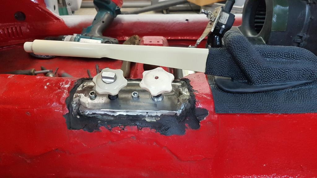

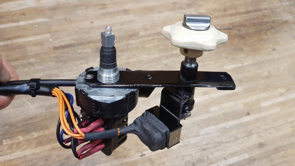

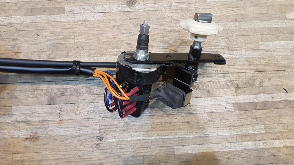

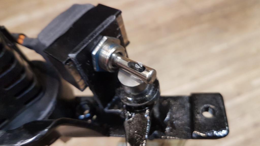

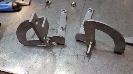

Re: 63 er WBX wird nun doch noch fertig
Heizungsregler fertig braucht nur noch den zweiten Dehgriff kann sein das ich mitten Arretierung vom Fensterschalter noch verstärken muss aber so geht schon mal
Grüße Andy
Grüße Andy

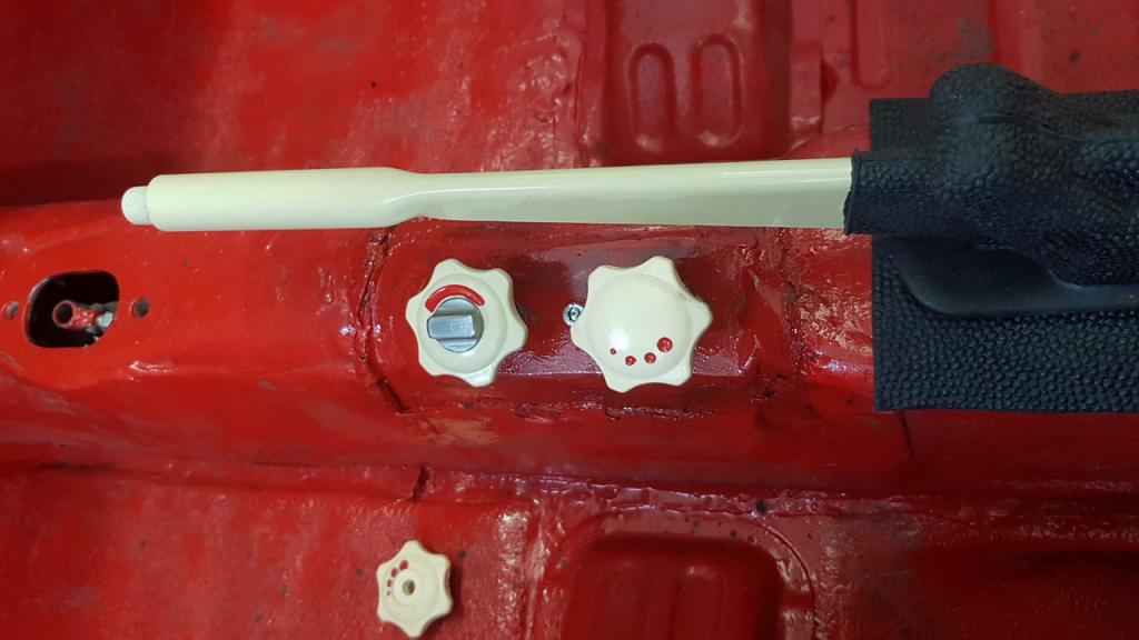

So siehts fertig aus
Schalter für die Fenster funktioniert
Gebläse regelbar in 4 Stufen geht auch
Die LED im hinteren Drehknopf nehme ich vielleicht als Anzeige für die offenen Fenster oder ich bau einen geschlossenen Knopf ein
Schaumermal
Schaumermal

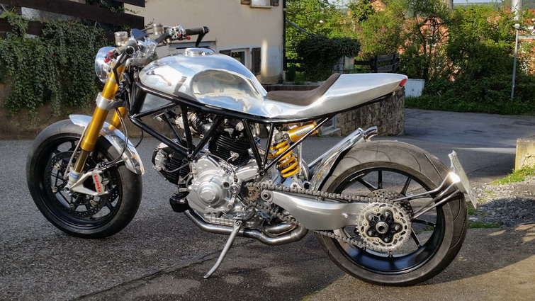

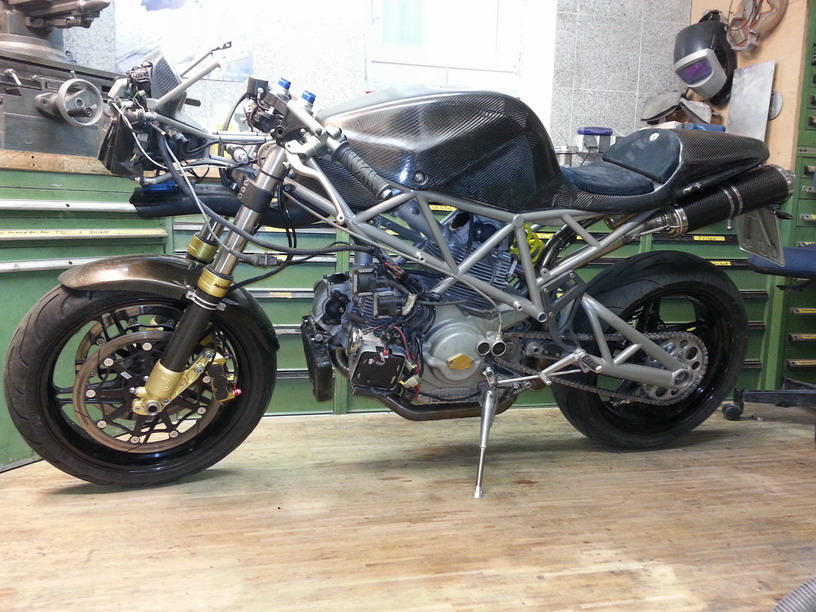

Die Taler sind mir Sch............ egal es geht um den Spass und was man selbst bauen kann und da ist noch immer Luft nach oben da keine CFK Teile oder Titan und so n Quatsch verbaut ist
Das hab ich alles schon mit den Mopets gemacht deswegen wird das langweilig
In Januar gibt es Farbe ich hoffe das das Käferchen im Mai läuft
Die 900SS würd ich auch nehmen

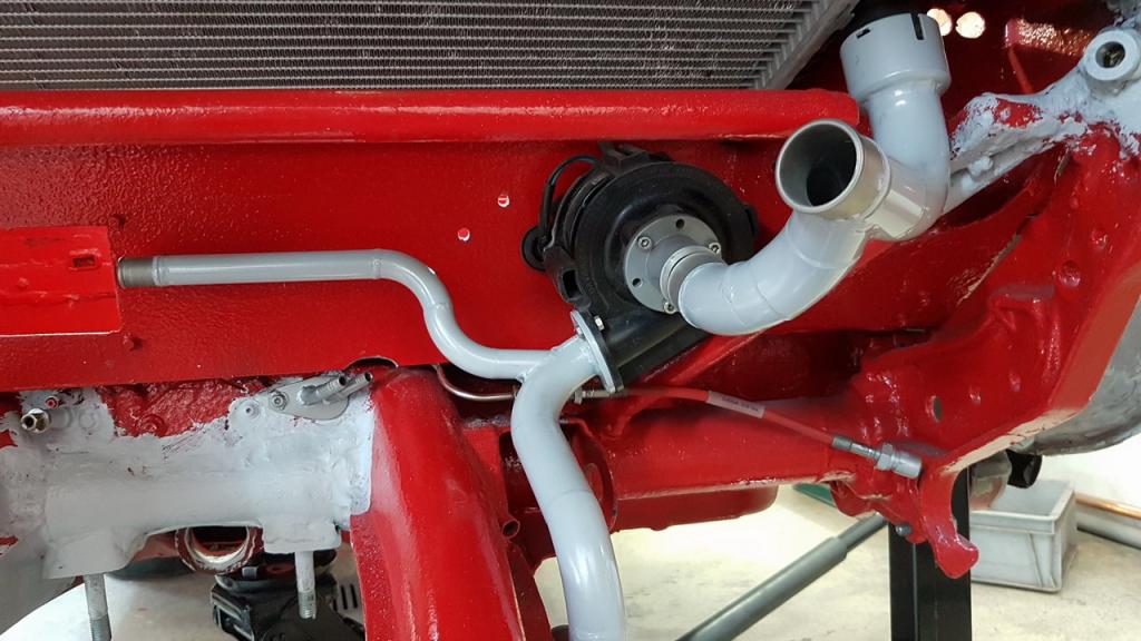

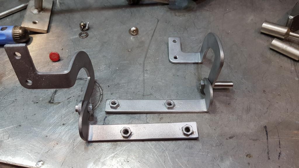

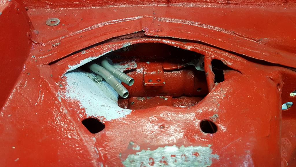

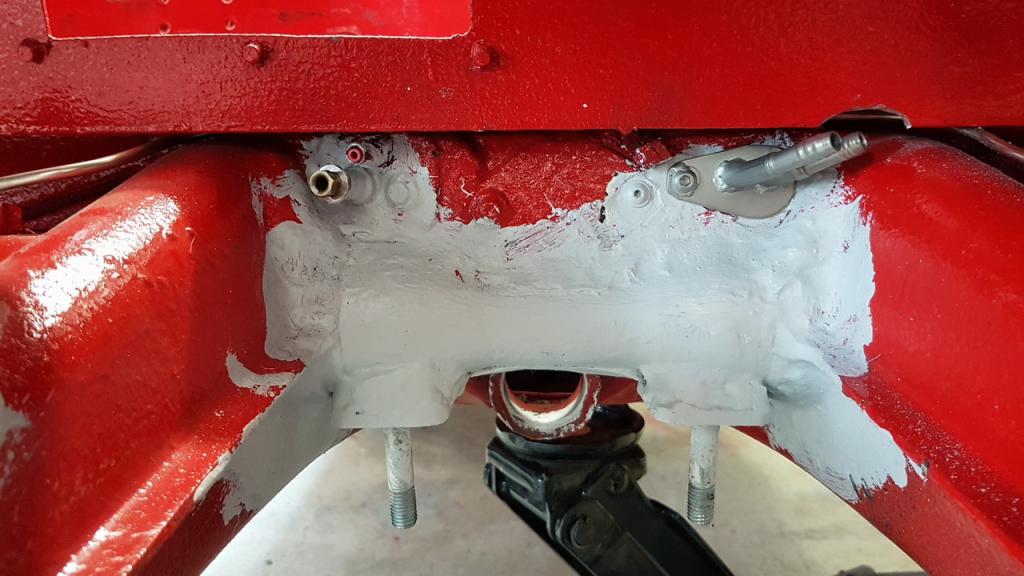

Hallo zusammen
Neues Jahr und die Karre wird wohl nächste Woche zum lackieren gehen
Die Handschuhfach Gelenke hab ich zum schrauben gemacht ist besser zum lackieren
Hab noch die Spritleitungen neu verlegt und Filter samt Druckminderer aus der Karosse in den Motorraum
Die Duckleitung für die Kupplung und das Plus Kabel für den Starter mussten auch in den Tunnel
Hab jetzt einiges übrig Blinker bis Bj 67 für vorn komplett 2 Satz und hinten komplett hinten Gehäuse gestrahlt und grundiert neue Lampenhalter und Gummis
GFK Kotflügel in breit für hinten mit 4 und 7 cm breiter
