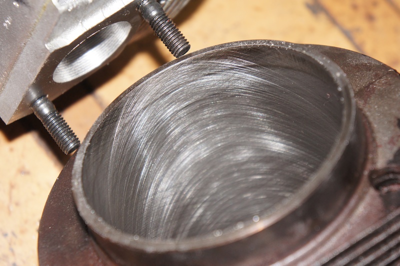

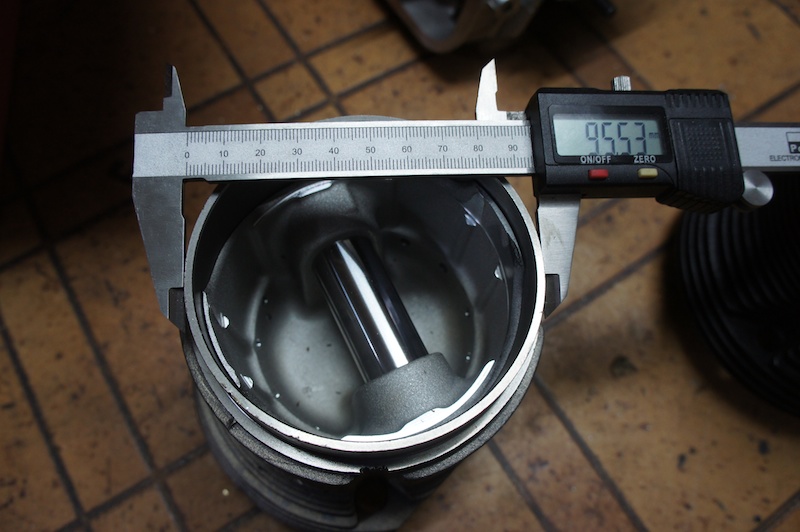

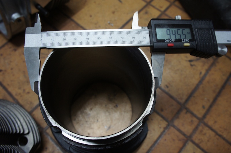

Vertrauen ist gut aber Kontrolle ist besser oder wie war das?
Da der Motor vorher schon ein 1776er war geht man natürlich davon aus, dass da auch neue K&Z anstandslos rein passen... Weit gefehlt. Als ich die neuen in der Hand hatte kam mir das schon etwas komsich vor. Praxistest... passt nicht. Nachgemessen... Die alten K&Z sind am Fuß 1mm abgedreht. Dementsprechend ist das Gehäuse auch weniger aufgebohrt und die neuen passen dort nicht hinein.
Gehäuse aufbohren wäre wieder mit Mehrkosten und Zeitaufwand verbunden. Beides steht gerade nicht zu Verfügung. Glücklicherweise stehen die alten hier gereinigt, frisch gehohnt und mit neuen Sicherungsringen bereit, so dass wir zwischen meinem und Vincents Motor mit kleinem Finanzausgleich mal eben die K&Z hin und her schieben und alle werden glücklich... Puhhh...
Neu:
Alt:
Aber frisch gehohnt und maßhaltig sind sie. Können also bedenkenlos mit den neuen Ringen nochmal verbaut werden...

Das ist eine oft so gemacht.Durch das Abdrehen wird die Dichtflaeche vergroessert.

Poloeins hat geschrieben:Das ist eine oft so gemacht.Durch das Abdrehen wird die Dichtflaeche vergroessert.
Und das Gehäuse weniger geschwächt. ;)

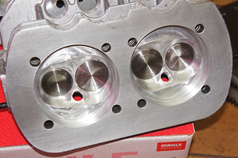

Einmal Panchito einbaufertig bitte... :D
Die Köpfe sind 3,5mm tiefer, geglättet, Kanten leicht gerundet und wieder komplettiert. Haben alle exakt ein Volumen von 45ccm. Ein hoch auf CNC Maschinen. :D Damit kommen wir je nach Kolbenrückstand auf etwa 9,5 zu 1.

Hast du auch ein Bild von den Kanälen???

Poloeins hat geschrieben:Hast du auch ein Bild von den Kanälen???
Guckste auf Seite 3. ;-) Außer Saugrohrübergange anpassen wird da nicht mehr viel gemacht. Wozu auch?

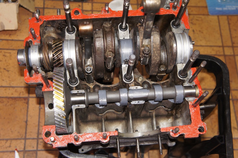

Pleul sind aufs Gramm genau gleich schwer und ausgewogen. Der Motorenbauer, der da vorher am Werk war hat da schon gute Arbeit geleistet. :obscene-drinkingcheers:
Also Zahnräder wieder rauf, Pleul an die Welle und fertig ist der Kurbeltrieb. :D

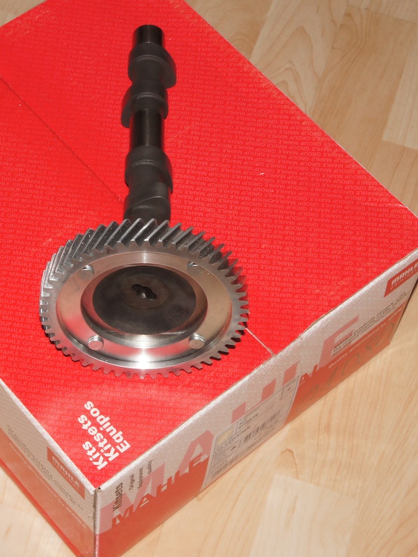

NOS Seriennocke... Die Schleicher hau ich gleich ins Ebay. :crying-pink: Ich dachte mit Serie ist besser, denn mit so viel Leistung kann der Besitzer eh nicht umgehen. :laughing-rofl:
Fertiger Shortblock...

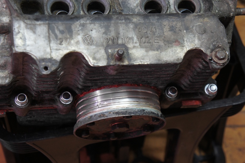

Hübscher Mini Ölsumpf. :D

Für meinen Geschmack viel zu viel Dichtzeug...das sieht aus wie Dirko HT.Das Zeug ist ÜBEL...
