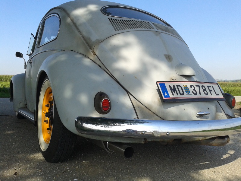

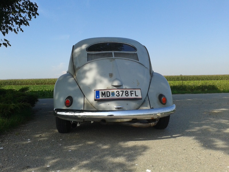

so schaut die road racing derzeit aus, der rechte dämpfer ist ein wenig tief, aber da könnte man das rohr vom sammler umschweißen.
Und mit breitreifen kanns an den dämpfern ein wenig eng werden.

Top. Aber alleine der Fächer würde mich interessieren. Ohne Dämpferanlage ist da für extrem tiefe Fzg. nichts im Weg und bietet eine Sehr gute Basis.
Gruss Peer
Gruss Peer

Auch eine feine Anlage, das Querrohr unterm Getriebe würde mir in meinem Fall aber ein wenig Sorgen machen.
Wie sieht das ganze denn Klangtechnisch aus ? Die zwei großen Schalldämpfer machen die Anlage wahrscheinlich recht leise ?
mfg Jan
mfg Jan

mich stört das querrohr nicht
aso? klangmäßig ist die dumpf und ich find auch recht leise, dröhnt nix oder so. aber vielleicht auch weil ich nur 1641ccm hab.
ist auf jeden fall leiser als ein originaler endtopf.
kann gern mal ein video machen.
