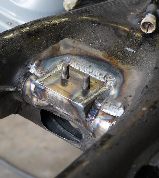

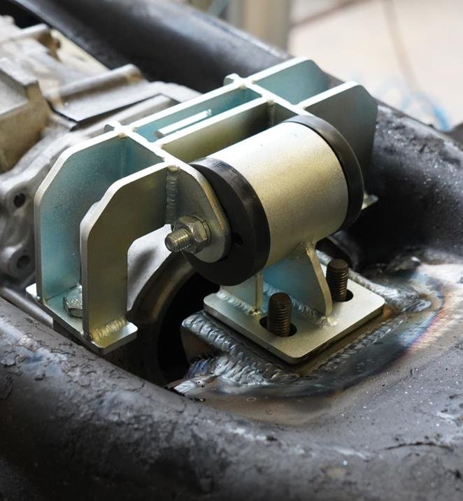

Die Baustelle ist auch erledigt.
Jetzt gibt es eine vernunftige Halterung
