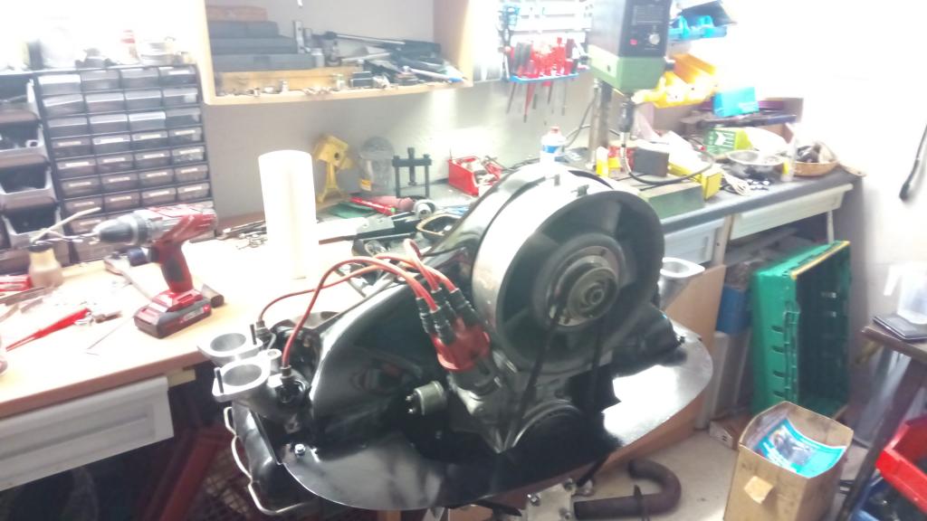

Und weiter geht's
Luftleitbleche und Gebläsehaube angepasst und nach erster Inspektion nach Zerlegung wieder eingebaut.
Wenn ich denn meinen Tacho zurück habe steht die erste Testfahrt an 8-)
Luftführung um den Zylinder

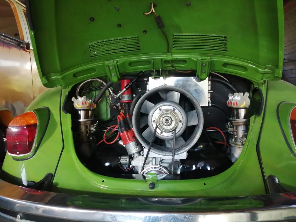

Der Trent geht zu Vergaserschweinen :D
3117ccm Typ 1 Ich wusste nicht dass man das nicht machen kann :-(
Re: Der etwas andere Typ1
:like: Nett, die Vergaser Schweine.
Weil ich die rote Zündspule/Kabel gesehen habe, was ist das für eine und welchen Verteiler fährst du?

der Verteiler ist ein uralter 009 mit Ignitor,
Zündspule ist MSD mit einer 6AL Box
Gruß Thomas
OK danke. Hast du das Zündsystem schon länger?
Dachte auch schon an MSD, weil mein Compufire Modul im Bosch 009 mit deren Zündspule beim Buggy im Sommer wegen Hitze im Motorraum oft für Aussetzer sorgt. Muss mir da was stabiler laufendes besorgen.

Ungefähr 20 Jahre :character-oldtimer:
Hatte nie Probleme damit.
Die Box sitzt an der Trennwand hinter dem Rücksitz
Gruß Thomas
Danke, das hört sich sehr gut an. :handgestures-thumbupright:

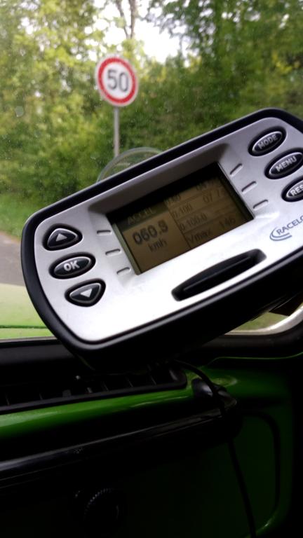

PS und Nm sind noch ungeklärt.
Im Moment kämpfen ich noch mit tropfenden Beschleunigerdüsen und nicht standfesten Stehbolzen.
Gestern ist mir bei Testfahrten wieder einer gebrochen.
Immerhin: mit Wheelspinn, max 5000Upm und nicht vollem Gaspedal (Zug zu knapp eingestellt) 7,7sec auf 100.
Ziel unter 6 scheint nicht unmöglich 8-)
